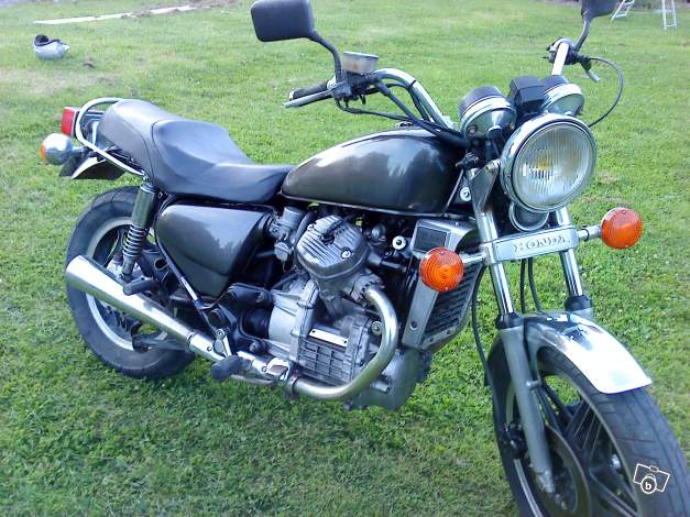

Avant de me lancer dans un achat coûteux (du moins en réparations) j'aimerai avoir votre avis sur une CX 400C avec le moteur bloqué pour 500€ sur LBC

ça ressemble fort a un joint de culasse suivit d'un serrage moteur plutôt sévère :cry: c'est trop mort , ça vaut pas le coup dites ?

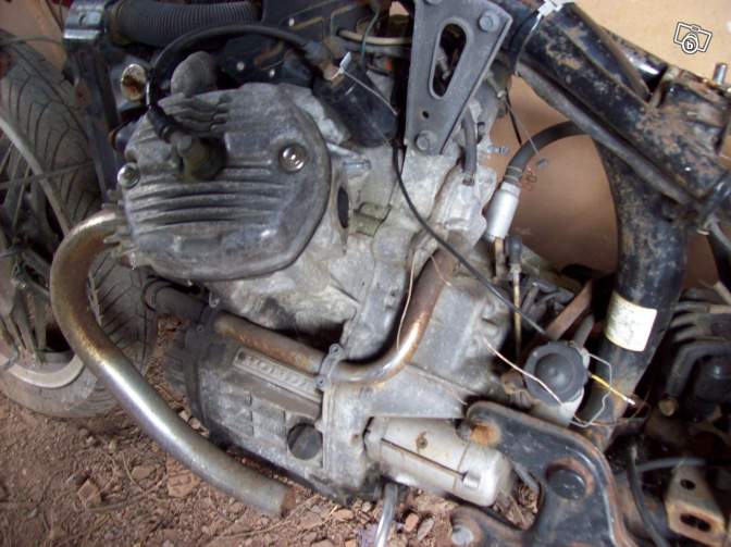

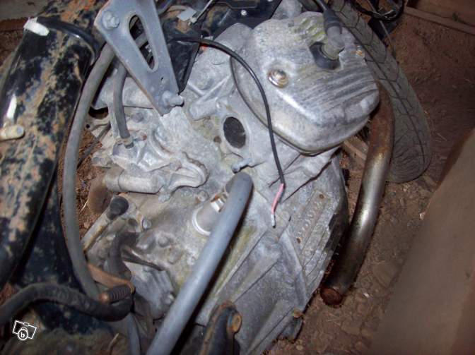

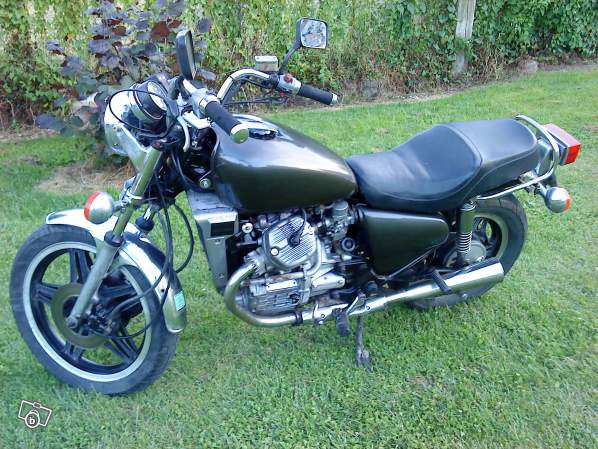

Le moteur est bon à jeter (serré par surchauffe :( ).
Le peu que l'on voit sur les photos de l'état cosmétique ne laisse rien augurer de bon non plus (et les photos embellissent souvent !)
La selle est plus que fatiguée en interne, les bouts des leviers sont cassés, quelques points de rouille apparaissent (tuyau chromé), etc...
Ce sont des détails mais qui sont révélateurs du soin apporté par le propriétaire à sa moto.
Donc, à mon avis, ne compte pas remonter une moto présentable à partir de "ça". :(
En revanche, négociée autour de 200€, elle peut servir de "donneuse d'organes" pour un autre custom en meilleur état mécanique. :wink:
