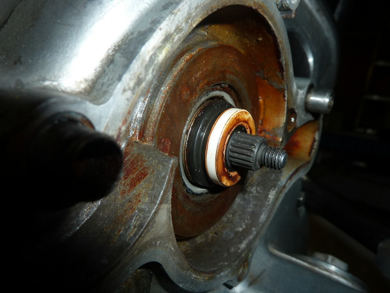

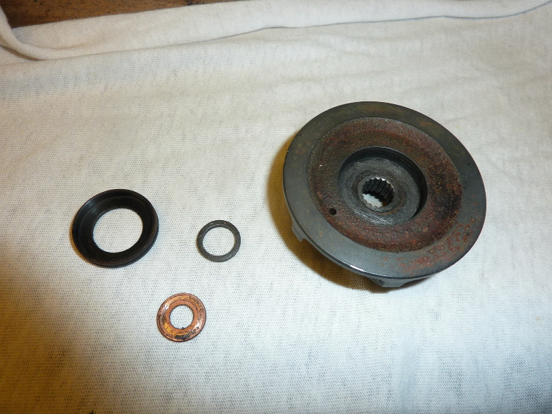

Bonjour à tous.
J'avais détecté une fuite au niveau de la pompe à eau (voir post "Fuite moteur") et après avoir consulté le forum, je soupçonnais fortement un décollage du joint mécanique.
Je viens de recevoir mes joints et j'ai pu démonter.
Le joint méca est en un seul morceau. mais la rondelle blanche reste collée au joint méca. Est-ce gênant ?
Image Image
je pense remonter tel quel avec rondelle Cu neuve et joint torique carter et joint torique de sortie tuyau neufs.
Quant à la fuite, elle venait peut-être d'un des 2 joints toriques qui étaient bien aplatis et remontés à la pâte à joint.
Qu'en pensez-vous ?
Salut Phil
Si c'est toi qui a vidangé ton circuit de refroidissement il n'y a pas longtemps,ce n'est pas surprenant que la partie blanche du joint soit collée sur le joint mécanique.
Une fois le bloc vidangé,on a beau remplir le radiateur,le corps de pompe à eau est vide et fait une poche d'air.
La friction sans liquide de refroidissement échauffe ces pièces.... :oops:
