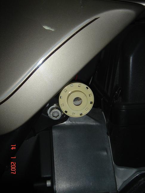

J'ai monté ça sur ma BM et ça fonctionne depuis .........pffffffffffffff, un certain temps!
Ca fait Bzzz,Bzzzzz;Bzzzzz , ça mesure environ 4Cm de diamètre, c'est fixé sur le cadre à côté d'un cache latéral et ça ressemble à ça :
J'ai retrouvé le schéma que j'avais sommairemenrt exécuté à l'époque et je confirme les dires de Gilles : c'est tout simple.
Je suppose que l'ustensile est à la masse par sa patte de fixation.
Voilà ce que j'ai, j'espère que ça pourra t'éclairer (te buzzzer ?)
