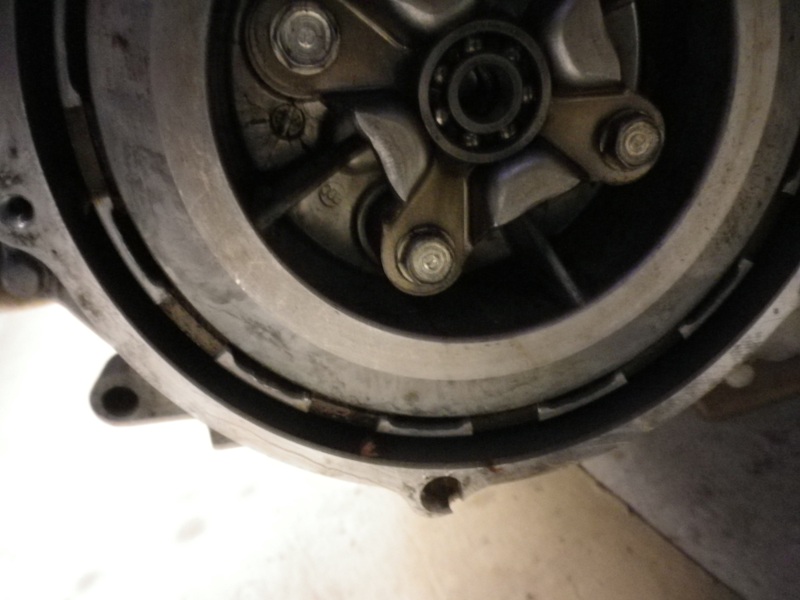

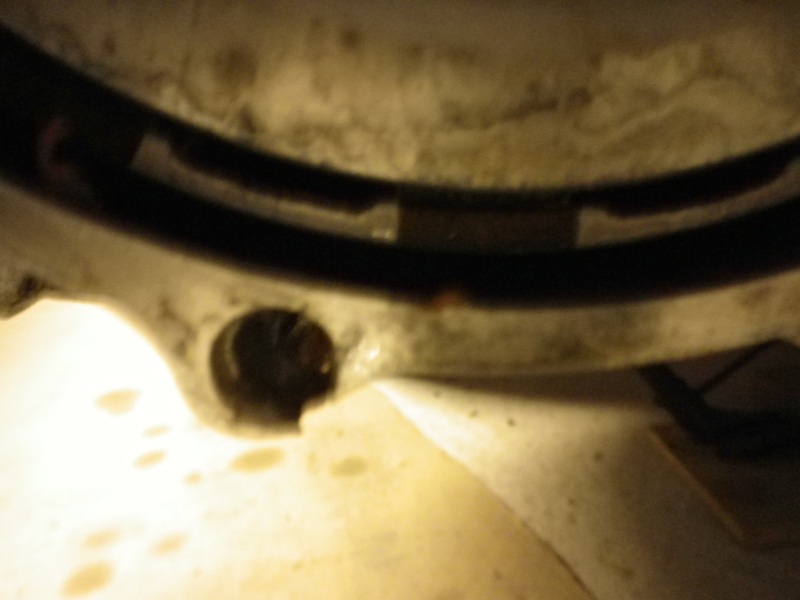

bjr cet apm je m'attaque a la vidange moteur CAFE RACER et je demonte mon carter embrayage pour un en meilleure etat ......au remontage avec un joint neuf que je mouille avec de l'huile je vis ....et la surprise ça fuit en bas ....je sert ... je sert ... et la paff !!!! le vis pete :evil: :evil: plusieurs tentative de perçage de ce vis pète a ras et 1 heure après la misère .. LE VIS RÉSISTE ....JE PERCE PLUS GROS et plus rien ne va bien LE TROU EST TROP GROS et percé de travers ... je suis nul .!!!!!!! que me conseillé vous ...changer tout le demi carter complet ?? rebouché le trou a la soudure ALU si ça ce soude ??? et repercé /taraudé ??? ou mettre de la patte répare ALU ,?? J'attends vos réponse comme une bouffé d’oxygène MERCI

Le mieux serait un carter d'occasion ! Mais après tu peux faire souder un apport de métal et tarreauder pour replacer ta vis :up

+1 pour changer le carter, ça vaut pas plus lourd qu'une tentative de réparation

MERCI pour les liens .... pour le boulon de filtre il faut acheté du neuf sur ebay.....je tente une soudure a froid cet apm ... ce que je ne comprends pas c'est que la repose avec joint neuf fuyait .. aurai je du monter ce joint a sec au lieu de le mouiller a l'huile avant pose :bye

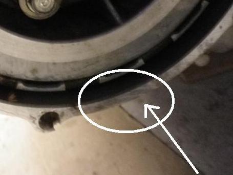

ta procédure me paraît correcte mais il semble sur ta photo que le plan de joint soit rayé près du trou, ce qui peut expliquer la fuite
ça m'est déjà arrivé (Voir ICI).
Quelle qu'en soit la cause, la meilleure solution est bien celle suggérée par Oldscholl : le remplacement du carter avant résout à la fois le problème de fuite et celui de vis foirée ! :)

comme d'habitude PAPY TWIN je pense que tu a trouver le chemilblic !!! j'ai rebouché a la patte ALU je vais essayer de percer / tarauder et si ça tien pas je change le carter :bye :bye

un simple perçage de 2 dans ta vis et une queue de cochon t'aurais évité bien des souci
maintenant as tu asse de matière pour tarauder et un mettre un filetage réparation ??

avant de repercer et tarauder, n'oublie pas qu'il doit etre bien en face du trou du couvercle.
par contre, as tu reverifié ton plan de joint? au niveau de la fuite.

suite et fin .... bjr a tous MERCI POUR VOS REPONSES ..... ça y est j'ai réparé ...pâte ALU séchage 24 h perçage /taraudage .. vis US joint neuf et pâte a joint ....et ca fuit plus
