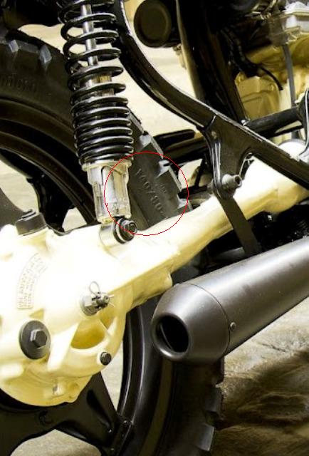

Dans mon projet de modif d'un 500CX classic, j'envisage de mettre un gros pneu à tétine à l'arrière (cf le street tracker de RGK)
Leur base est un CX custom et ils disent avoir mis un pneu continental TKC80 en 140/80/18 à l'arrière.
Je lis partout que c'est maxi du 130 sur les CX.
D'ou ma (mes) questions: le BO est il différent entre custom et classic, ou la forme très ronde du pneu permet elle de passer sans frotter (ou RGK à bidouiller son BO).
Merci pour les réponses
PS: y'a moyen d'avoir les dimensions exactes des différents pneus (avec une vue en coupe pas exemple) parceque s'il faut essayer pour savoir si ca passe, ca fait un sacré budget pneu avant de trouver son bonheur! :). Perso, j'arrive pas à trouver!

Pour ce qui est du pneu, je parle bien d'une roue de 18" (empruntée à une classic) dans le montage fait par RGK
J'ai même fait un zoom sur le pneu pour pouvoir y vérifier la dimension.
C'est donc bien un TKC80 140/80/18 qui est monté.
D'ou ma question....

bjr ..et oui ils ont raison ....jante de custom 16 pouces pneu 130/90/16 passe tout juste....... il faut lever la moto a un mettre du sol pour faire rentrer le tout ( j'en ai bien assez baver pour le faire tout seul ) donc pour moi 140 / 18 ça passe pas !!!!!!Image :bye :bye

Oui mais eux c est du 140 80 18. Et pas 140 90 18
Faudrait leur demander.
Je vais leur envoyer un e mail ! Faut tirer ça au clair
