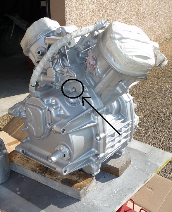

Vous avez tout bon mais j'ai une question : le carter arrière de "E" possède-t-il le trou du carter de classique qui permet de régler le tendeur ?
Si oui, il n'est pas nécessaire d'adapter un tendeur automatique et tu peux conserver le tendeur semi-auto du classique qui est très fiable.:)
Sinon, il peut y avoir deux solutions : monter un tendeur automatique (long et compliqué), ou percer le trou sur le carter de "E" (un peu risqué). :(
A toi de voir !

Les distris des deux moteurs sont récentes, pourquoi vouloir absolument apporter cette modification?
Messages : 4574
lolo72 a écrit :arrrr tu dis compliqué papy pour changer le tendeur de chaine snifffff, chui pas sortie moué avec ça pfffff
Comme le dit volatyl, pourquoi changer le tendeur si on peut s'en passer ?
Pour cela il te suffit de vérifier que ton carter possède bien le trou de passage de la vis de réglage du tendeur. :)
Messages : 9207
Les carters les possèdent sur les deux moteurs. (ce sont les miens)

Tes moteurs sont de classique ou custom alors que celui de Lolo est de E et ne possède pas de trou pour la vis de réglage du tendeur.
A+++ Gérard
