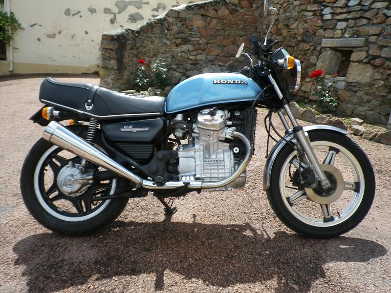

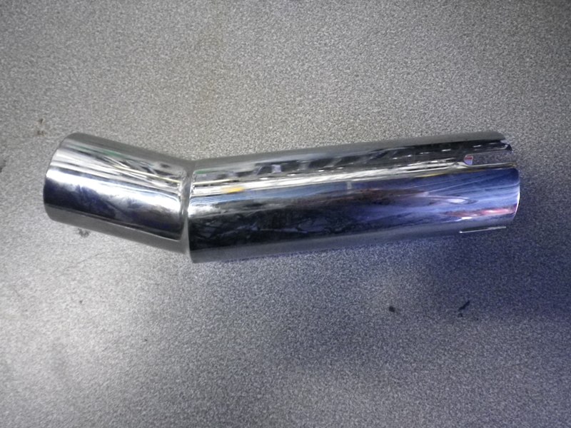

bjr ça avance doucement mais ça avance .... peinture moteur ... inclinaison des pots a 25 degres poignees neuve .. retroviseur ect........ et voici les premiers photos ... j'attends mon siege cafra un new phare ARR et des new clignotants et des caches radiateur .... et la le vrais travail va commencer .!!!! je prevois recouvrir le TANK avec du carbone autocolant.... DUR A POSER ,,,????? ainsi que le garde boue que je vais couper y a du boulot ...... AFFAIRE A SUIVRE ......Image Image Image :bye :bye
Messages : 1799
tiens du carbone hihihihhi, me fais penser que mon bidon va y repasser, puisque le traitement restom semble cette fois ci être bon !!!! encore deux heures de taf a poser ce film haahahha
mais tu vas voir a force tu sera un vrai pro du film carbone....

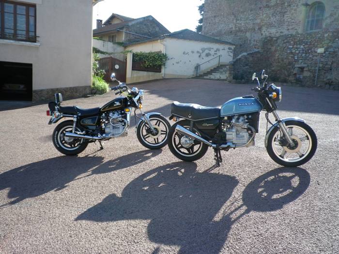

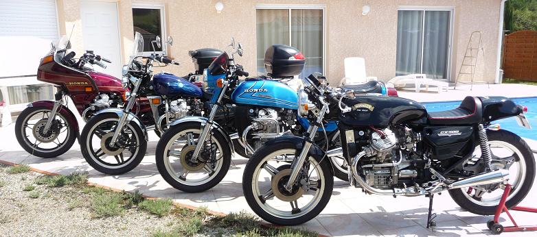

tjr pas recu ma selle carfa ..... cet APM j'ai viré la bequille centrale (pas simple sans enlever le pot DROIT mais j'y suis arriver PHOTOS DE MES DEUX BELLES Image
:bye :bye
green
Messages : 152
Localisation : NIMES
Message par green »
Qu'est ce qui est mieux qu'un CX500? :heuuu:
2 CX500! :up
Messages : 4629
et qu'est-ce qui est quatre fois mieux ? :o
je suis donc ........quadruplement heureux ! :D

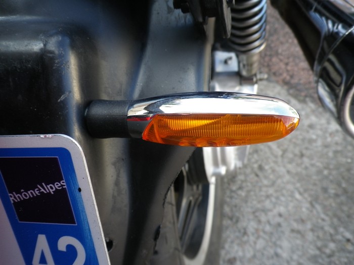

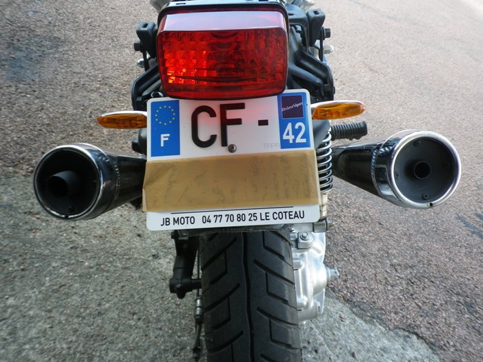

CET APM pose provisoire de petits clignotants a LED car je n'ai tjr pas mon siege cafra ... je vais les integrer dans le dos du siege ainsi que le petit phare rond ...que j'avais poser avec une plaque ronde cet apm .... apres avoir fait un petit tour sous le soleil arriver a destination plus de phare disparue envoler ...j'ai du merder dans la fixation quel C.. :cry: QUITTE A EN RECOMMANDER UN snif !!!!! snif !!!! a plus Image Image :bye :bye :bye
Messages : 4629
C'est superbe les clignos à led ........................mais ça condamne la centrale d'origine au rebut ! :(
Eh oui, la centrale ancienne génération des CX demande impérativement quatre lampes 12v/21w plus les 3w du témoin, sinon, ça reste allumé en permanence : pas très efficace pour des clignos :lol:
Heureusement, une centrale électronique à 15€ peut avantageusement la remplacer et elle accepte toutes les puissances. :)
La centrale d’origine fonctionne avec deux fils ( noir et gris), donc sans fil de masse.
Les centrales adaptables nécessitent en plus un fil de masse.
Heureusement, Mr HONDA avait prévu le coup : le fil de masse (vert) arrive à la centrale mais n'est pas connecté, il suffit simplement de le brancher avec la nouvelle centrale ! :up

j'ai rien toucher .. ça marche comme ça et ça clignote bien ils sont peut etre pas a LED ,??? :bye :bye
lologuzzi
Messages : 122
Enregistré le : dim. 29 avr. 2012 23:25
Localisation : Sud Lozère
Message par lologuzzi »
Ou alors ils sont équipés d'une résistance qui permet de "tromper" la centrale...
