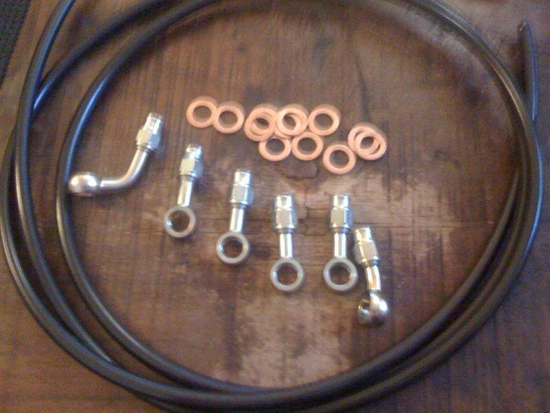

Commande reçue commandée lundi soir récupérée aujourd'hui (peut être même arrivé hier) donc envoie efficace.
Tout y est, la durite a l'air de bonne qualité. Pour ce qui est des banjos, c'est probablement fonctionnel par contre niveau finition c'est pas le plus bel acier que j'ai vu: aspect cuivré inhomogène qui me fait pensé qu'elles ont possiblement subi un traitement de passivation, donc peut être pas de l'inox... L'avenir nous le dira. Les olives de sertissage ont pas non plus l'air d'être de super qualité mais comme j'en ai jamais vu d'autre je peux difficilement juger.
Désolé pour la qualité de la photo je fait avec ce que j'ai.
J'installe ça ce week-end si le temps le permet (pas de garage je vais devoir utiliser un bout de trottoir parisien...)
