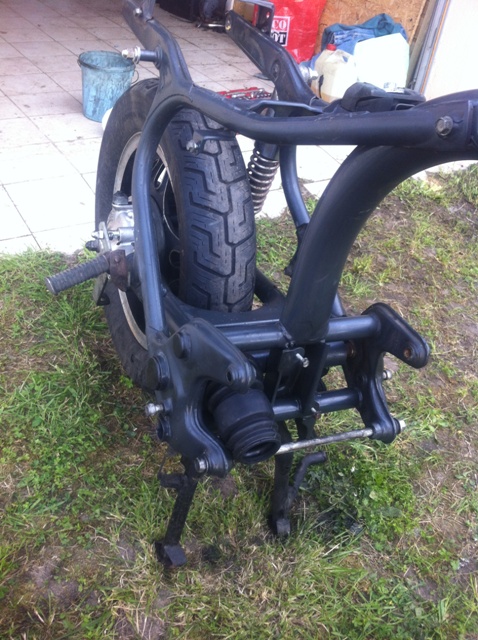

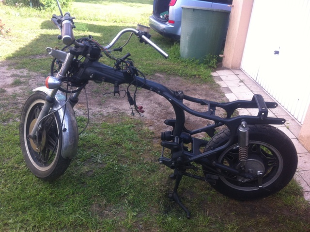

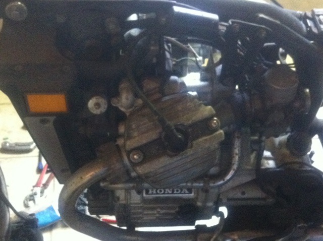

les premieres ablations sur la malade.
le reservoir apres une chute sur bequille laterale il y a plus de 15 ans :cry:
le meme aujourd'hui

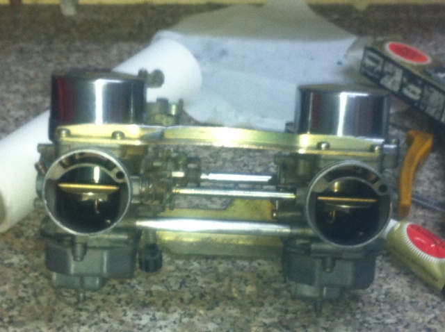

les carbu nettoyés tant bien que mal.

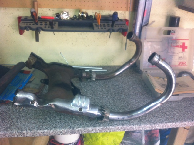

j'ai demonté l'echappement et j'ai cassé un gougeon sur chaque cylindre :oops:
par contre grace au forum j'ai reussi a les extraire en les meulant carré pour offrir de la prise a la pince et un peu de degrippant et petite fierté :clope: . je sais c'est pas grand chose mais croyez moi je viens de loin en mécanique. :languebellemere
la boite a fumée et les coudes que j'arrive pas a démonter. je vais essayer en chauffant au petit chalumeau! on verra bien!

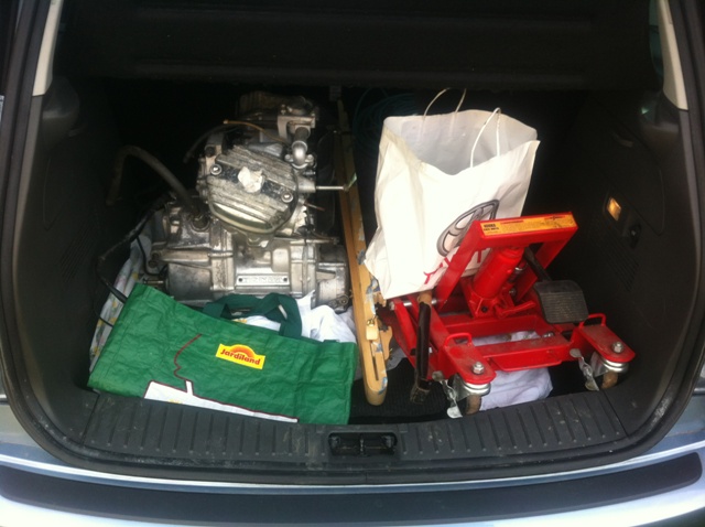

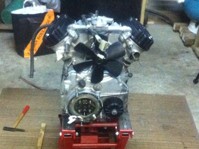

SCOOP
FORD FAIT DES ESSAIS DE MOTEUR CENTRAL ARRIERE SUR UN CMAX AVEC UN MOTEUR DE CX. PHOTO EXLUSIVE :lol:
je crois que pour le remontage je vais avoir besoin de vous!!! :?

le cadre est en bon etat. c'est une peinture epoxy réalisé lors du remontage en 1992. elle tient super bien.je vias pas y toucher même si j'aurai préféré un joli noir mat que ce gris anthacite.Mais bon j'arriverai pas a faire aussi costaud sans dépenser une fortune.
un petit peu de peinture maintenant.

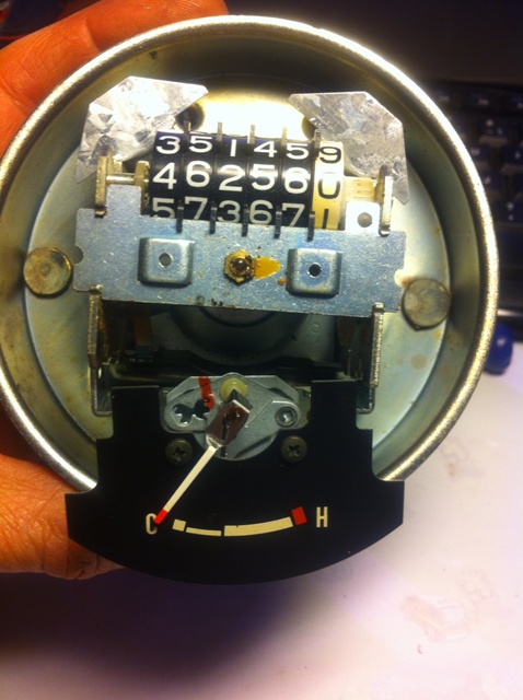

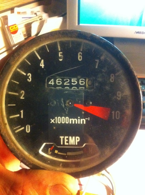

j'ai demonté les compteurs et j' ai reuni le mecanisme du compteur avec le méca de la temperature d'eau. il me reste plus qu'a faire un joli fond de compteur pour cacher la misere de ma decoupe de fenetre des kilometres. :oops: Une idée largement volée a NICCER. :merci1:

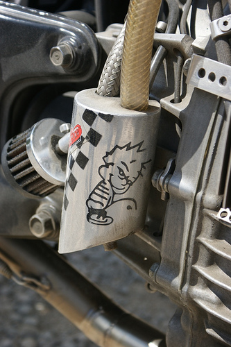

Me revoilou, j'ai oublié un truc!

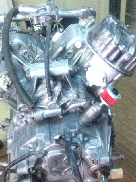

Si je monte ce truc a la place du tuyau de reniflard, que va t'il se passer?
Messages : 1078
tiens tu as des caches culbuteurs de 500 sport sur ta machine
Pour ton filtre à cet endroit,je pense qu'il va se remplir des vapeurs d'huile et va se boucher donc
à mon avis ce n'est pas un bon plan ! :oops:
couillu
Messages : 687
Localisation : carces (var)
Message par couillu »
a mon avis tu ne crains rien au contraire ils sont vendus expres...
apres c'est sur il faut pas faire 100000kms avec sans le nettoyer...
tu le demontes de temps en temps et feu... :clope:
en plus c'est super joli!! :binouze:
Messages : 9355
Le reniflard n'a pas pour fonction de faire prise d'air vers le moteur mais au contraire de faire une sortie de la pression vers l'extérieure le tout accompagné de vapeurs et projections d'huile, si tu montes ce filtre il va se gorger d'huile et couler partout.
Le reste par contre superbe boulot pour quelqu'un qui dit ne pas s'y connaitre.
Messages : 4645
D'accord avec les précédents pour le filtre à cet endroit.
En revanche, si tu fais arriver tes reniflards dans un récipient de récupération des fluides, tu peux utiliser ce filtre pour la mise à l'air de ton bocal : là, il ne risque plus d'être pourri par l'huile.
un exemple :
à toi de jouer ! :wink:

:kelkon j'insiste un peu lourdement sur le filtre a huile en bout de reniflard! En combien de temps ou de kilometre va t il se remplir d'huile? si je le change regulierement est ce jouable ou pas du tout? Papytwin je me tourne vers toi, et STP dis moi que c'est possible hein dis moi que c'est possible... :marteau:
frederic
Messages : 148
Localisation : saint chamond
Message par frederic »
bonsoir, beau début dans la mécanique.
pour ton filtre, je suis d'accord avec couillu, un entretien régulier et roule.
Il faudra faire vraiment quelques plein d'essence avant que tu le pourrisses d'huile.
Pour les idées, laisse toi guider par le remontage :wink:

Merci pour les conseils Fred. Sans aucune flagornierie de ma part c' est en voyant ton Bobber que j'ai eu envie de ressortir mon custom qui pourrissait depuis 15 ans, et d essayer de faire une machine personnelle. À tu monter toi aussi un filtre à huile?
frederic
Messages : 148
j'avais mis effectivement un petit filtre sur le reniflard, tu peux le voir sur une des photos sur ce site:
http://unpneudanslatombe.com/2012/04/03 ... s-cuivres/
