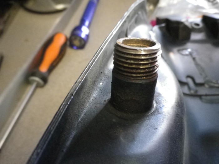

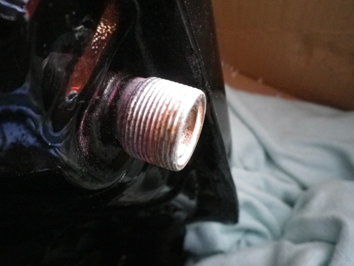

VOIR PHOTO .... PAS DE VIS PLUS FIN
SUR QUEL MODELE DE CX JE VAIS TROUVER UN ROBINET AVEC PAS DE VIS FIN ?????

. ensuite le filetage :
mets-nous une photo !
en principe ces filetages ne sont pas du métrique, mais soit du gaz, soit de l'américain,
en tout cas avec des filets très rapprochés

j'ai tapé trop vite
sur les 2 photos du début de ton post, c'est l'embout fileté en bas qui est le nouveau ?
dans les 2 cas, je voulais dire : reprends une photo avec un réglet (ou a défaut un mêtre à ruban) plaqué contre les embouts
ça permet de mesurer à une vache près le pas de vis à partir de la photo
profites-en pour mesurer le diamètre intérieur aussi dans chacun des embouts,
car le filtre à essence monté sur le robinet doit rentrer dedans...
ce coup-là, c'est dans l'ordre!

robinet cx
bjr a tous ça y est je me suis bricolé un manchon male femelle que j'ai brasé j'ai adapter un robinet classique avec filtre et reserve tout et rentrer dans l'ordre merci pour toutes vos reponses a bientot les zamis
