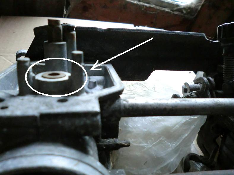

Bonjour à tous
Les sièges en laiton sont emboités à fond sur le corps du carbu.
chaque siège dépasse d'environ 0,5mm
J'essaye de mettre la photo,mais c'est pas gagné! :(
Messages : 4645
En s'y mettant à deux on va y arriver ! :lol:
Voici donc la photo du siège de pointeau que Yves m'a envoyée pour que je la poste ici :
Donc, si aucune pointeau ne fuit, il te suffit d'enfoncer le siège le plus saillant comme l'autre pour ne pas influer sur le réglage du niveau de cuve. :)
