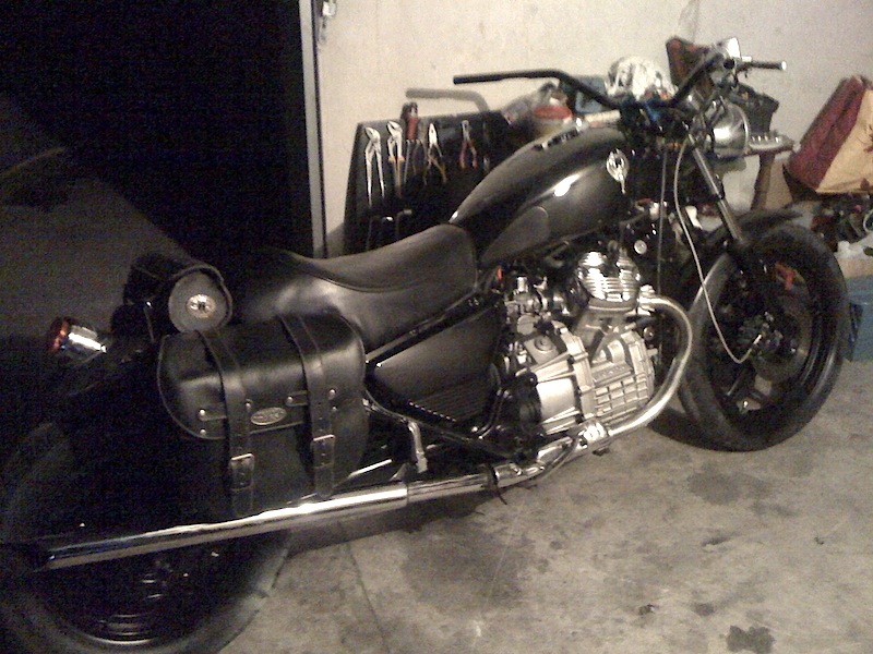

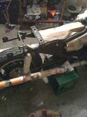

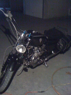

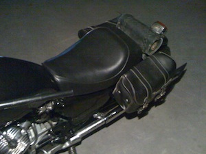

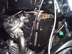

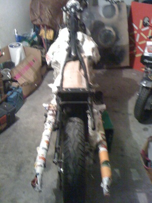

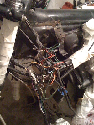

Voici les photos de la moto pendant la révision et les modifications, et les photos à deux doigts de la fin reste à solutionner le problème de commodo trop petit pour le nouveau guidon qui est en diamètre 25mm c'est guidon de harley, et surtout le fait que les commodo non pas de cosse donc je sais pas trop comment les relier au faisceau qui en possède...
j'attends vos avis et conseils !!!
photos :
bon les photos snt pas top, il fais trop sobre dans mon garage et l'iphone c'est pas le mieux mais au moins sa vous donne une idée avant que je la sorte au grand jour.
Quelqu'un sait comme trouver ou adapter des cocotte ou commodo d'un diamètre plus grand ou faut-il que je les agrandisses?
Merci

cherche des cocotes d'origine de sporster sur e'bay ou le bon coin!il y en a des pas cheres.les gars veulent tous des chromees!

Pour ton problème de commandes la difficulté viendra de la poignée d'accélérateur : il te faudra en trouver une en diamètre 25 avec deux câbles comme d'origine (Harley peut-être, comme te l'as dit jean-marie ?)
Qand tu auras ta poignée d'accélérateur, en modifiant les commodos d'origine tu dois pouvoir les conserver (il suffit de rogner 1,5mm tout le tour), ce qui te permettra de garder les connexions d'origine sur le circuit électrique.

Sur certain site je trouve des poignées de gaz de diamètre 25 ou 28, mais c'est vrai qu'il n'y a pas le double système de cable.
Sur mon ancienne CB400N j'avais vue que certain enlevé le cable de retour de gaz, je sais si sur la CX c'est possible, mais perso je préfère pas.
Je pense que je vais plutôt passer du temps à trouver des cocottes harley ou une poigné de gaz harley et adapter mes cocottes d'origine.
PS: Est ce que quelqu'un pourrais me donner des photos des cosse de chaque commodo et me dire il se relie à quelle cosse du faisceau.
Comme le mec qui avait la moto les coupé su les commodo je suis un peu perdu.
Pareil, il y a des fils qui se raccord à des loupiottes pour indiquer des truc, je sais pas trop c'est lesquelles, et il faut que je les raccorde à des led pour avoir de nouveau les indications, au moins pour l'huile.
à moins que je puisse les condamner sans problème ??
Merci d'avance.

Normalement, chez HONDA, il n'y a jamais deux fils de la même couleur.
Exceptions: les verts sont toujours des masses, les rouges sont toujours des + permanents et les noirs sont toujours des + après contact.
Donc, tu peux sans souci raccorder ensemble les fils de la même couleur ! :)

C'était pas plus simple de prendre un guidon de 22 au vu du choix actuel ??
Que de se faire ch..... à adapter du HD....:(
T'as pas fini de bricoler si tu montes des cocottes de HD :)

en fait dans la nuit j'ai trouvé la solution,
j'ai commande une poigné d'accélérateur double cable pour 7e en 2,5cm.
Et je vasi conserver mes cocotte en agrandissant les demi cercle de chacune et le je pense que le tour est joué.
Je vous tiens informés des la manipulation, aujourd'hui je m'occupe d'allongé les cable des commodo car le guidon fait 82cm de large et pour atteindre le faisceau je suis obligé lol

Alors oui c'est vrai que Resté en 22mm c'était plus simple, mais le soucis c'est que j'avais dans mon garage ce guidon de harley qui me faisait des signes et des appels depuis un bail, puis acheter un guidon en 22 comme celui-ci c'est pas donné.
donc la solution m'a couté 9e avec frais de port, je garde mes cocottes et je les adapte pas compliqué à faire en fait, et je change juste la poigné de gaz, pas très couteux et sa donne un bon résultat.
Promis je poste les photos dès que je peux le faire
