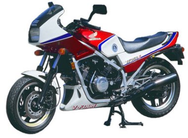

Par la suite (fin 80), quand les constructeurs ont vu que ça marchait, ils sont allés plus loin en ne conservant que la base moteur
et en sortant 2 modèles parallèles
typique: les Honda VF 750 F (routière) et VF 750 C (custom), avec le moteur V4
