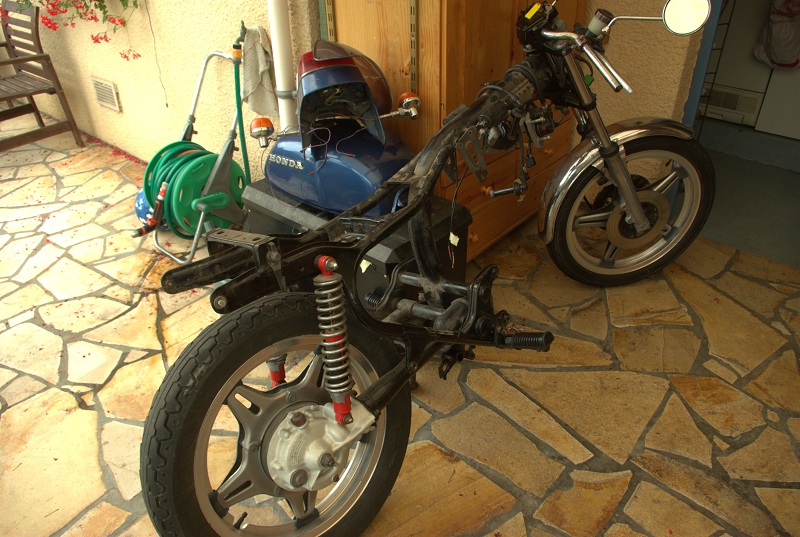

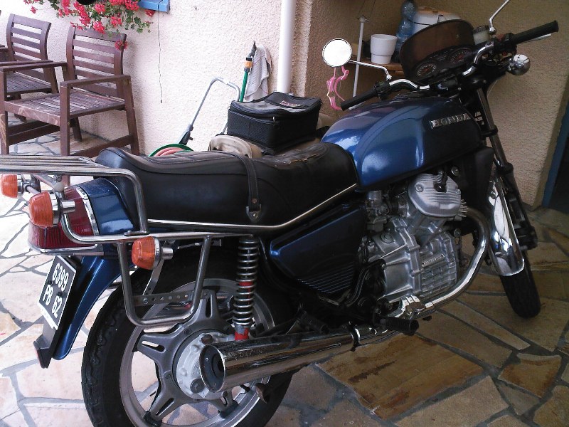

Au départ il y avait ça. La photo est trompeuse: en fait, la rouille est omniprésente, le moteur ainsi que d'autres pièces ont été repeintes...au pinceau :lol:, les pots sont percés, les chromes piqués etc..Mais le moteur tourne très bien et la base semble saine.

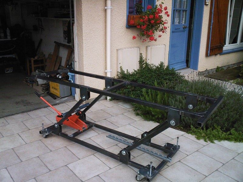

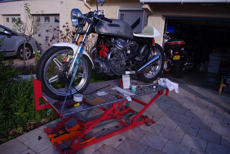

Avant de commencer les travaux et comme c'est ma première réalisation, je voulais pouvoir travailler dans de bonnes conditions alors je me suis construit un lève-moto qui me servira en plus d'établi. :wink:

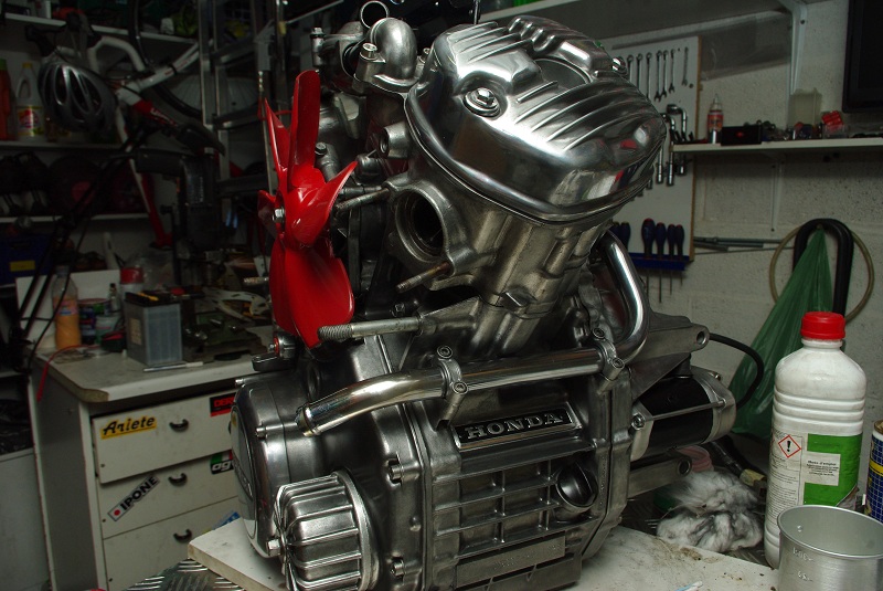

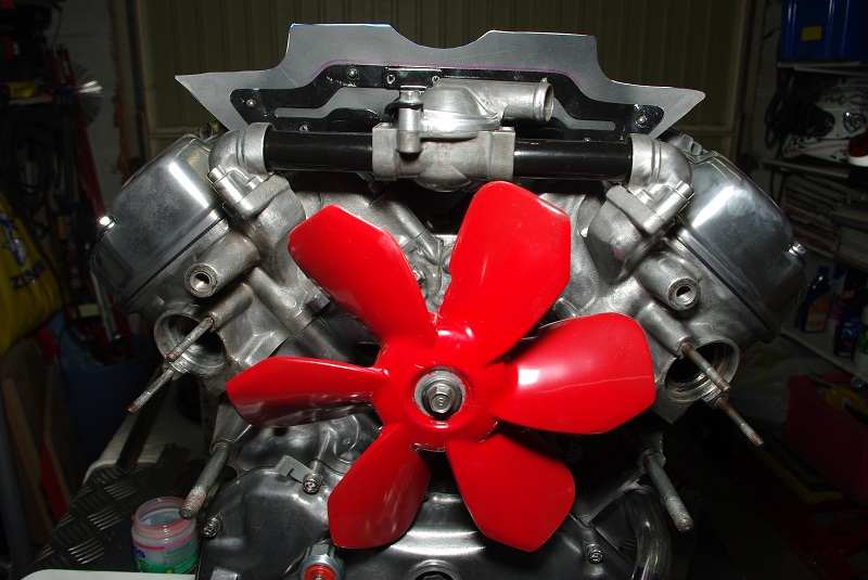

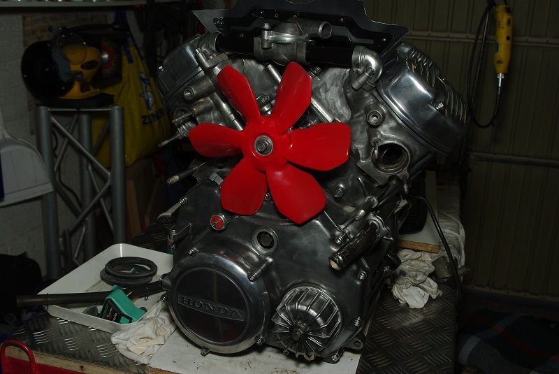

Ensuite on va essayer de redonner un bel aspect au moteur.

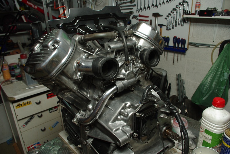

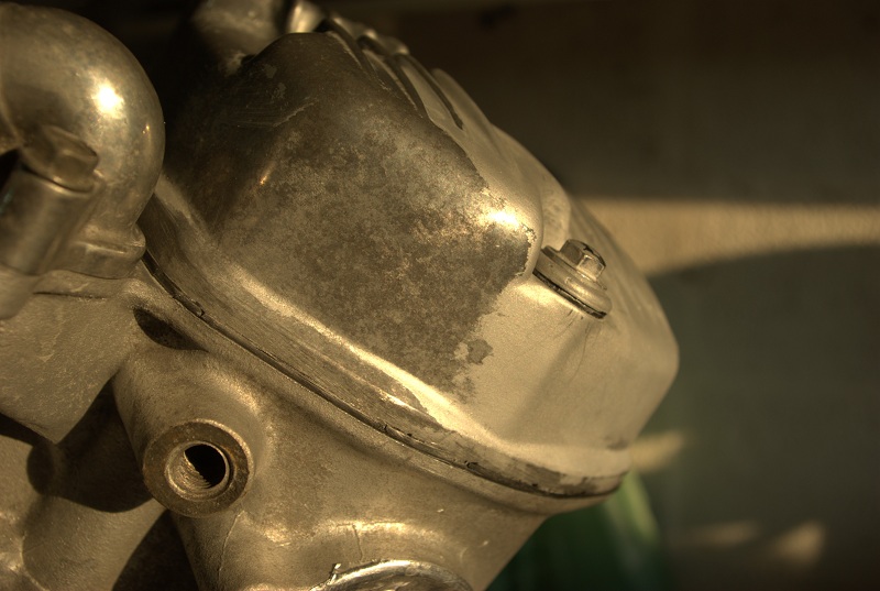

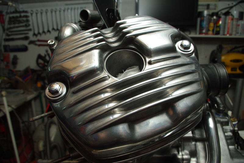

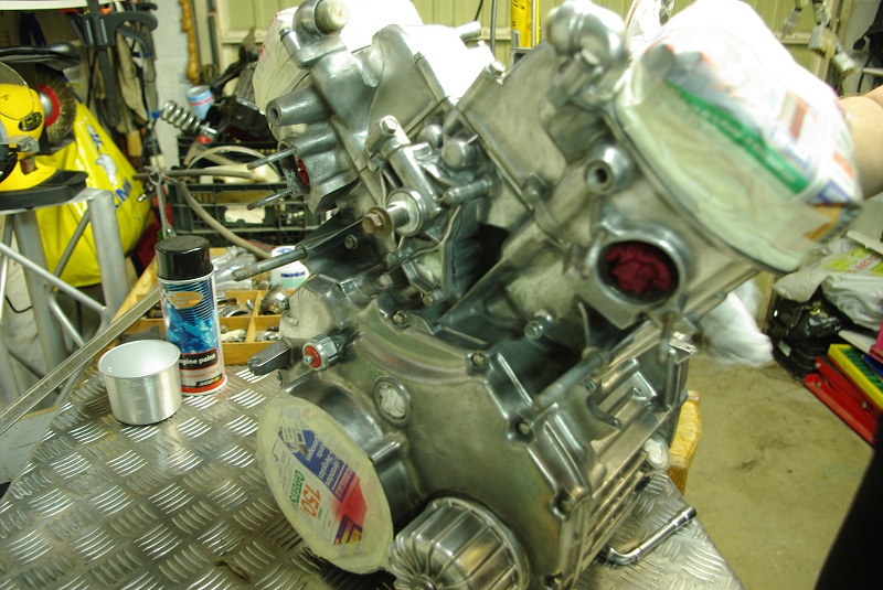

Donc, décapage et polissage du carter principal à la Dremel avec brosse métallique puis paille d'acier avec Belgom Alu. Pour les couvre-culasses et le carter d'embrayage, ponçage, paille d'acier et polissage.
Le résultat était très bien mais je me suis dit que l'entretien allait être difficile et que le moteur risquait de se ternir rapidement avec pour seule protection le Belgom.

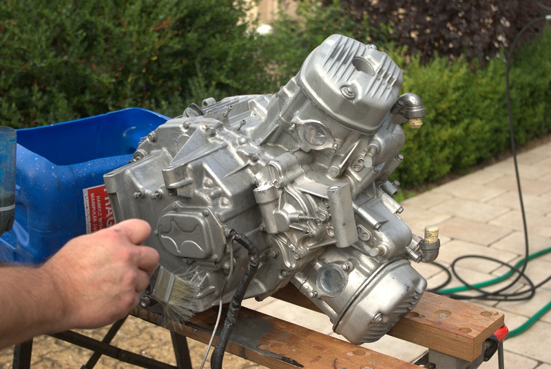

Donc j'opte pour le vernis Restom car je voulais garder l'aspect métal brut patiné du moteur.
Et c'est reparti: re décapage avec les produits Restom (attention ça pique !!), re-Dremel vernissage au pistolet et après beaucoup de patience et surtout d'HUILE DE COUDE, voici le résultat ! :D :D

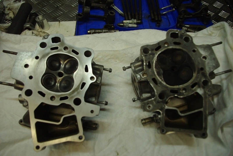

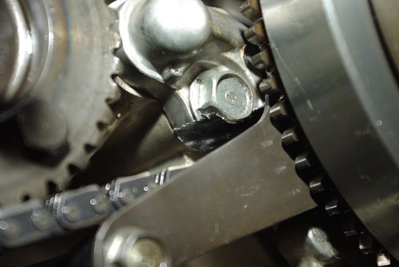

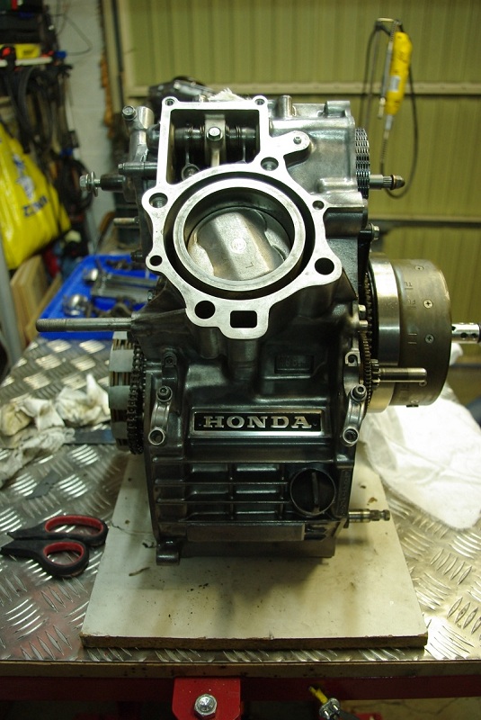

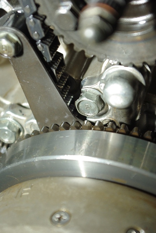

Deuxième étape, réfection du moteur, mais à l'intérieur cette fois. Changement de tous les joints, chaîne de pompe à huile, rodage soupapes, changement de la chaîne de distribution (qui en avait bien besoin, voir comment elle a scié la vis et attaqué le carter!!!Changement également d'un patin tendeur de chaîne qui était cassé ( Oups :o ). Pour info cette pièce est quasiment introuvable, j'ai réussi à en dégoter une ici

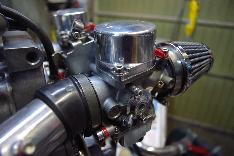

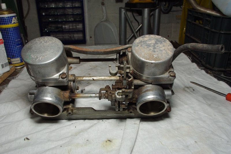

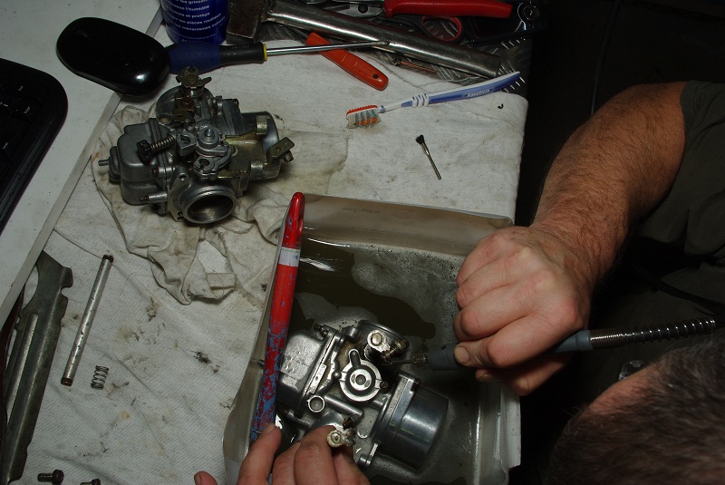

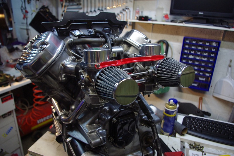

Ensuite, on passe aux carbus: nettoyage et réfection des joints.

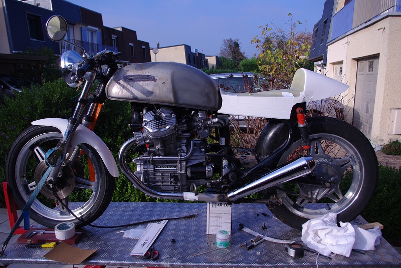

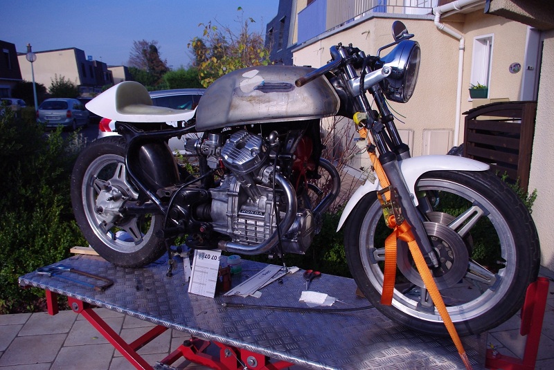

Etape suivante: il est temps de voir à quoi Tassimo va ressembler donc: montage à blanc. (Photos prises aujourd'hui 13 novembre à Lille... Y' a plus de saison...:wink: )
La prochaine étape : retoucher la selle pour l'intégrer à la machine.
Voici l'idée, Y' A PU QU'A !!

par contre le leve moto est plus que top :bravo:
tu me l'envois par la poste??!! :lol: :binouze:
Et que voici une bonne remise en route d'un moteur, on ouvre avant, on change ce qu'il faut, démontage de la rampe de carbus et la récompense, cela démarre au quart de poil 8)
La table élévatrice, je suis preneur pour le plan aussi, c'est simple , et cela a l'air bien stable :bravo:

Beau travail avec les outils qui vont bien. Pour la table, j'ai aussi envisagé une fabrication (trouvé sur le net) qui ressemble à la votre. On attend la suite :) :)

Merci pour le plan de la table, plus qu'à chiffrer en ferraille pour voir si c'est moins cher que le made in China :?

thierry mecano a écrit :Merci pour le plan de la table, plus qu'à chiffrer en ferraille pour voir si c'est moins cher que le made in China :?
pas sur mais au moins ce sera costaud!!! :costaud:
