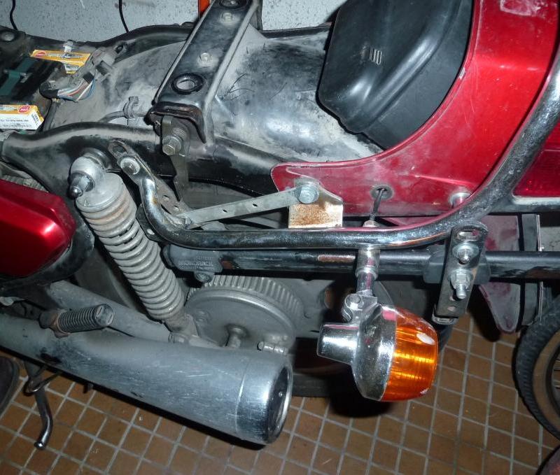

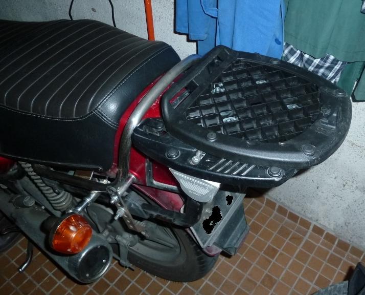

montage d'un porte-paquet Givi en conservant l'arceau AR
Et voici les photos !
Il me reste à faire des photos avec la selle démontée pour mieux voir le montage.
Le porte-paquet Givi est un ancien modèle, qui était vendu avec ses pattes de fixation
(2 pattes noires Givi de chaque coté, très épaisses et multi-trouées pour une parfaite adaptation + une patte en acier rajoutée pour trianguler le montage).
La dernière patte vient d'une quincaillerie de porte isoplane, je pense.
Provisoirement, je n'ai pas voulu couper les pattes noires que j'ai installé à l'AR (de chaque coté).
Réflexion faite, ce n'est pas très joli mais c'est TRES commode pour amarrer des sandows à la bonne longueur.
=> ça va peut-être rester comme cela.
Montage avec des écrous Nylstop neufs (ce serait bête de le perdre en route et ça serait dangereux pour les autres)
La 1ère embase est en alu coulé (très solide et assez léger) mais malheureusement les top-case Givi actuels n'ont plus le même système de fixation.
J'ai donc du boulonner l'embase moderne (en plastique) sur l'embase en alu.
Le tout "fonctionne" très bien (stabilité, etc...) et de plus, je peux encore béquiller la moto sur la centrale sans peiner en mettant la main sous l'arceau.
Que du bonheur !!!

Merci à toi CX 8022 pour tes explications et les photos du montage, j'attends donc de voir la fixation sur l'arceau sous la selle.
Le souci que j'aurai peut-être c'est que je n'ai plus la "barre d'appui qui longe la selle en bas et remonte à l'arrière de la selle et peut-être que c'est un handicap !
Il s'agit de la pièce que je vais essayer de te joindre( mais j'arrive pas à faire de copier-coller sur le texte, donc je t'envoie la photo plus tard) et que j'ai vu sur un site japonais non traduit et je ne sais pas où me la procurer !

Bonsoir
Voici les dernières photos
Nota : la patte noire AV est identique à celle de la fixation AR
Nota : bien sûr, ça ne passe pas pour ceux qui ont la serrure porte-casque d'origine (dans ce cas, il faut ajuster en rajoutant des rondelles pour écarter le support Givi de l'arceau de selle)
Quand on a les pièces, le montage demande un peu de soin, mais ensuite quel confort !
