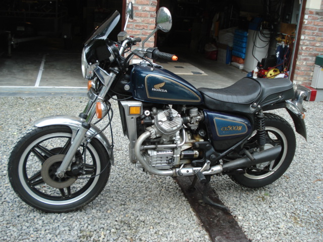

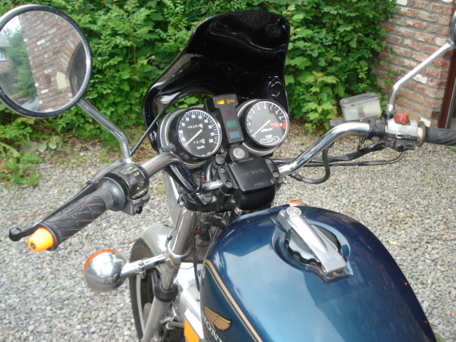

Les photos:
Base de custom de 81
Attendez, je cherche comment placer les photos dans mon texte..
ah voilà

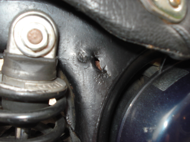

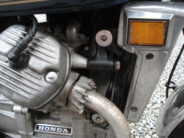

un petit trou dans le chassis mais qui semble avoir été pris à temps (quoique, avec le flash, la couleur à l'intérieur ne me plaît pas trop: à surveiller

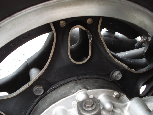

un léger coup dans la jante arrière (comment est-ce possible d'avoir un coup à ce niveau-là ?

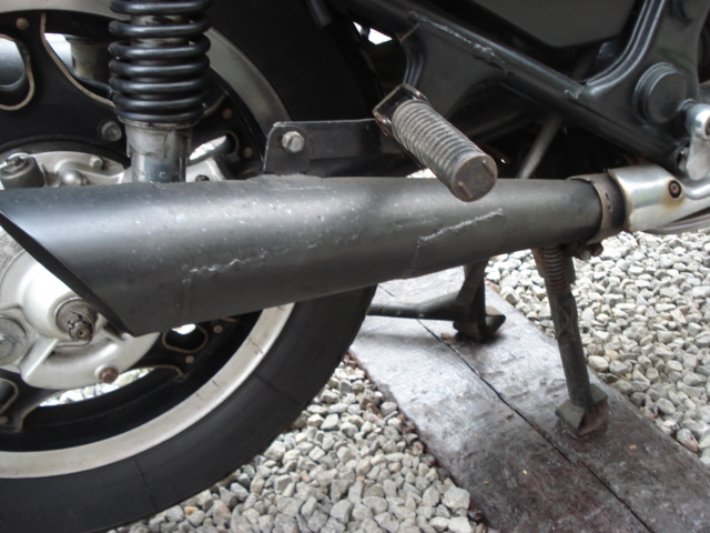

Pas les pots d'origine, ils font un beau bruit mais je crois qu'il vont vite être remplacés...
Ca, je pense qu ça va devoir être remplacé...
Va falloir astiquer

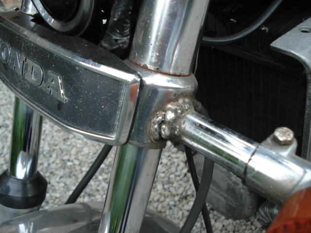

Une bonne petite soudure bien légère pour faire tenir le cligno (il me semblait bien qu'elle penchait à gauche

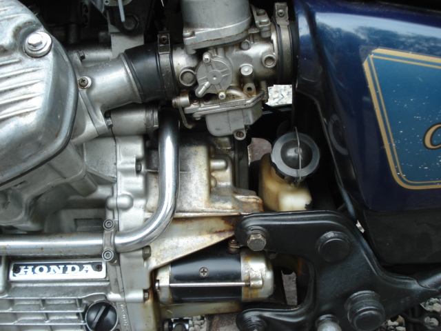

Ca par contre, je ne sais pas ce que c'est: les mécanos m'aideront certainement... c'est quoi cet aspect jaunâtre ?
guidon pas d'origine (ça va partir aussi ... au profit de bracelets of course)

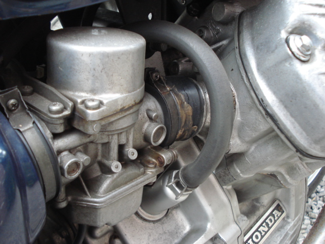

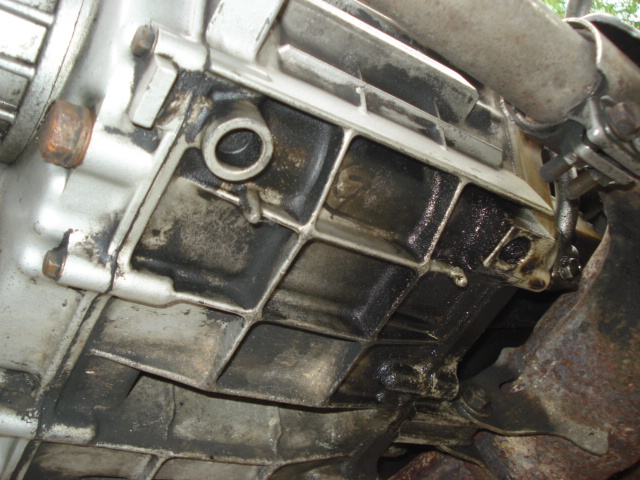

En-dessous, ça m'inquiète un peu... ça suinte: pas encore une goutte par terre depuis hier mais bon... vos avis/ remarques sont les bienvenus

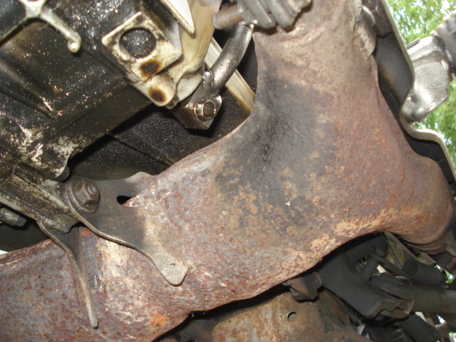

Boite à fumée pourrave bien sur

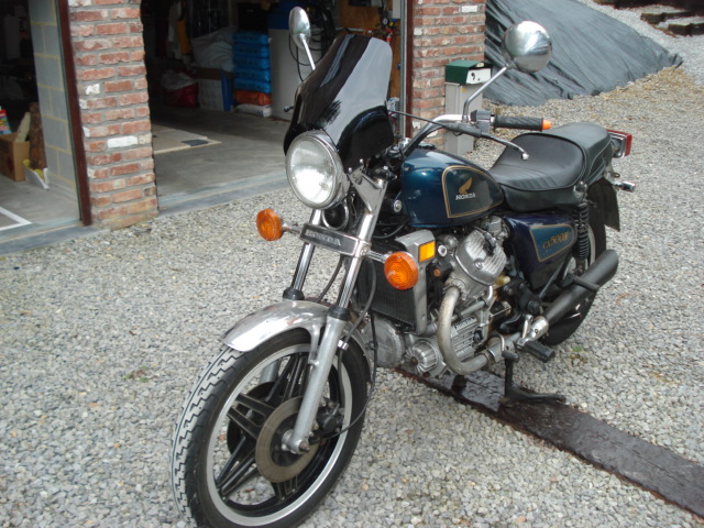

et un dernier profil pour cloturer ce message
Voilà, à part ça, tout va bien
J'attends vos remarques et conseils sur ce que vous voyez actuellement

Salut voisin.
Tu as une bonne base de départ pour ton CR.
Le coup dans la jante arrière: probablement un U oublié, un bon démarrage et clac, un coup dans la jante!
Pour le suintement d'huile, je crois que c'est le bourrage (oui, c'est comme ça qu'on appelle un joint spi chez-nous) de l'axe du sélecteur qui se laisse aller!
Rien de grave, cela se change sans difficulté, de l'extérieur!
Si tu as besoin d'aide ...
Jean (Nivelles)
Jean (Nivelles)

Le trou dans le chassis, je pense que c'est le support de casque qui a été enlevé "à l'arrache", donc rien de bien méchant, il faudra quand même lui injecter un produit anti-rouille type Frameto.
Je ne sais pas ce que c'est cette manie de la faire tomber côté gauche, la mienne avait la même soudure sur le support de clignotant avant gauche.

tu as aussi tes pipes d'admission a verifier, craquelées, la boite a fumée a pas l'air percée ! les pots sont rafistolés (plaques soudées et peinture noire pour masquer) le moteur a l'air sain, pour la couleur jaunatre sous les carbus surement de la vieille essence, etanchéité carbus a verifier et robinet du reservoir par la méme occasion (pas de depression sur celui du custom)

Bonne base pour un cafra, mais c'est quand même un peu dommage, elle à l'air complète et pas trop mal dans son jus d'origine.
Mais c'est TA moto et tu en fais ce que tu veux !
Pour le suintement, je pense comme Jean : joint spi de sélecteur (et il se change sans presque rien démonter !
Pour les traces jaunâtres, je pencherais pour du SP95 qui a coulé du trop plein de carbu et séché là.
On ne voit pas très bien sur la photo mais je pense que la durit raccordée au trop plein a disparu, ce qui explique les traces.

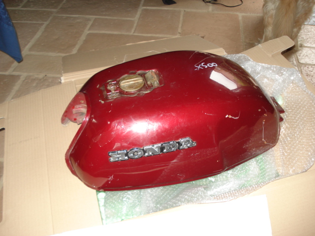

Aujourd'hui, j'ai reçu le réservoir de routière acheté sur ebay
bon état général, un tout petit blouch dans le bas mais peinture HS
Je crois que ce week-end, je vais commencer à dépiauter soigneusement la bête...
