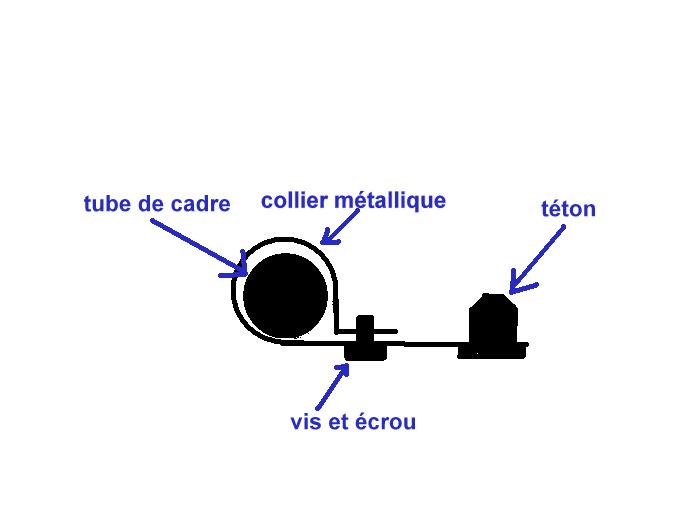

une question comment faire tenir les caches latéreaux sans le filtre a air (2 petits ergots ou vient se fixer le cache)
sachant que je n'ai plus de filtre a air (cornets)
j'ai trouver la solution des collier en plastique mais bon c'est moyen!!!!

Moi j'ai sévèrement bricolé pour garder les caches latéraux sur mon Dark Knight mais ça implique de les modifier profondément.
je pense qu'il suffit de confectionner deux colliers métalliques pris sur les tubes de cadre et prolongés par des tétons similaires à ceux qui étaient sur le boitier de filtre.
En me relisant, je m'aperçois que mon explication est confuse alors que c'est très clair dans ma tête : faudrait que je fasse un dessin.:oops:
C'est mieux comme ça ? :)

merci papy
oui c'est mieux bien y a plus ka
