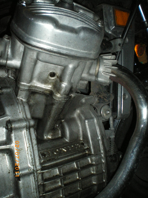

Salut à tous,
Je découvre sur mon cx de 1980 (100 000 kms) une coulée d'huile par un orifice au niveau du cylindre droit.
Visiblement, ce trou est prévu pour évacuer un fluide.
D'où vient cette huile et commet y remédier ? Aucune info sur la RT.
Cham

C'est où en haut: à hauteur de la culasse ou à la base du cylindre? C'est un écoulement important? une petite photo pour juger?...Autrement dit, donne nous plus d'infos pour que les gens du forum te répondent plus précisement....

C'est pas l'orifice qui sert à évacuer l'eau du puits de bougie?
Si oui, tu as sans doute un joint HS sur le cache culbuteurs?

cela arrive comme a moi aussi, resserre ton cache culbuteur si cela continue c'est le joint qui est au niveau du puits de la bougie qui est hs

as tu changé les bougies si oui vérifie le serrage et cela devrai revenir normal jacques

Merci pour cette réactivité réconfortante !
J'ai changé les bougies y a un bon bout de temps. Elle marche très bien.
La fuite est faible.
J'ai déjà lu "puits de bougies" dans les forums, mais pas dans la revue technique...
Voici le pb en image.
cham
Messages : 9275
Tu as donc le joint interne circulaire qui fuit, certainement mal positionné ou fatigué, qui peut se pincer en remontant le cache-culbuteur.
