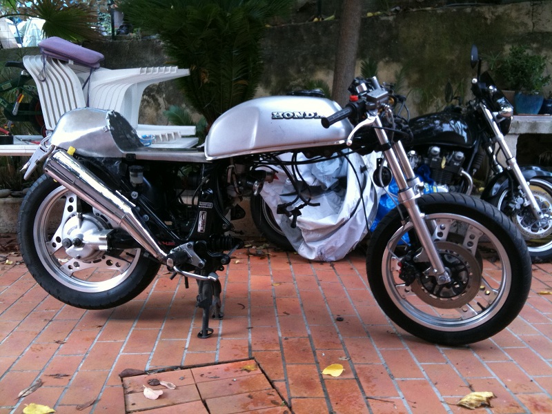

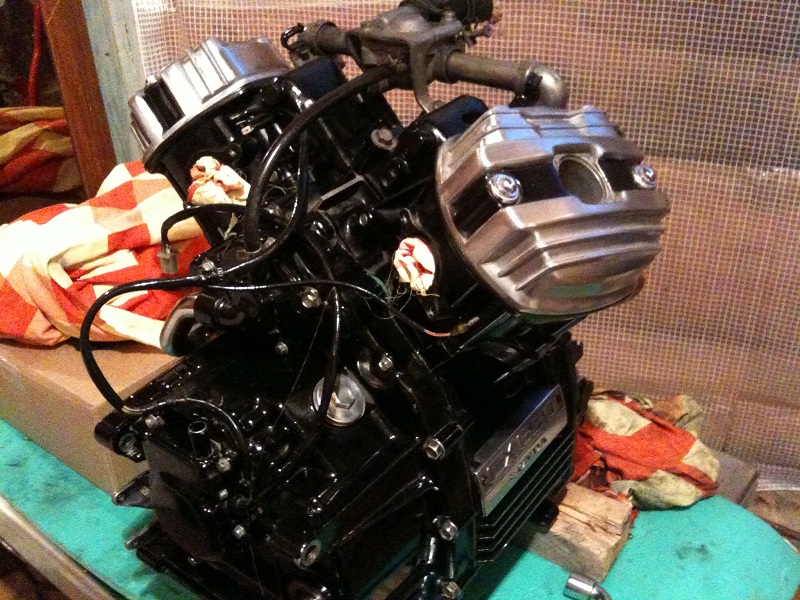

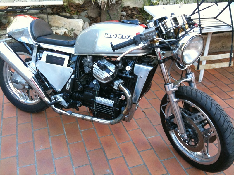

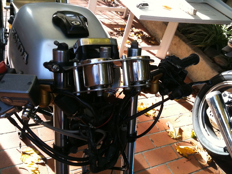

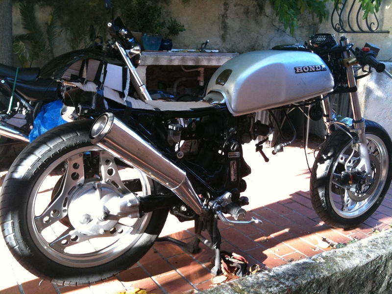

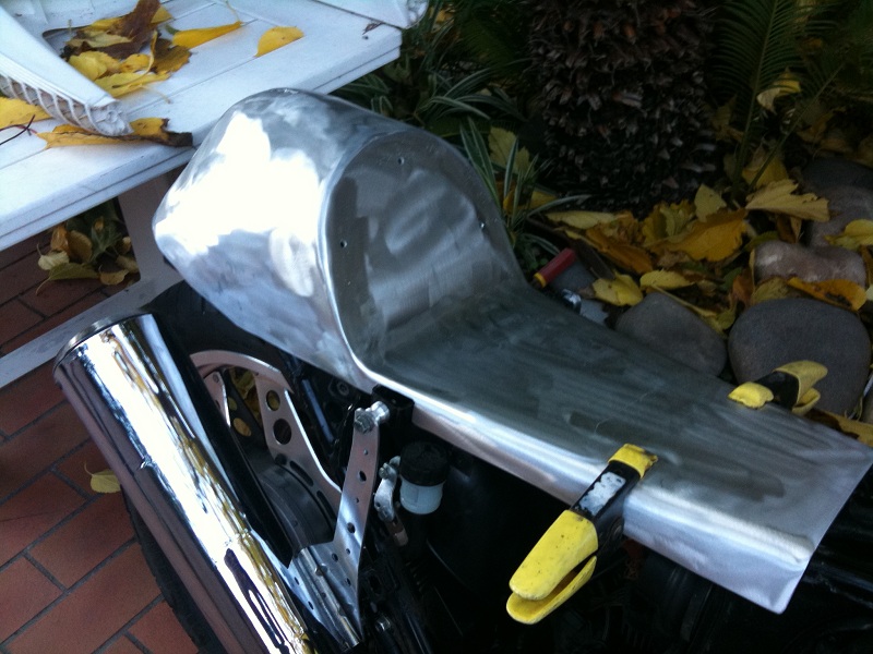

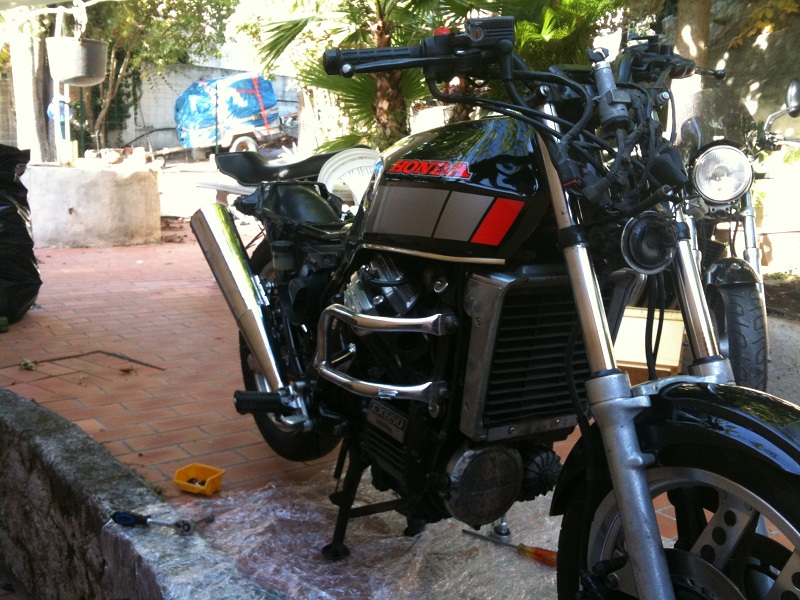

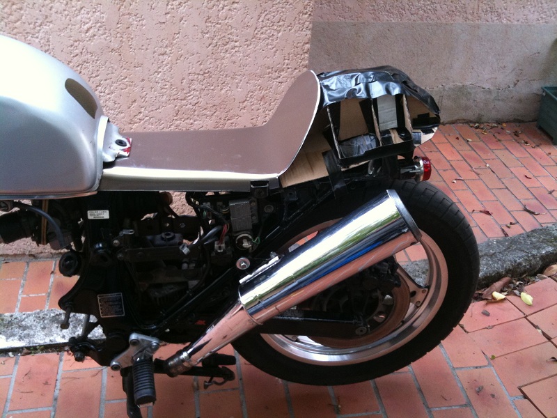

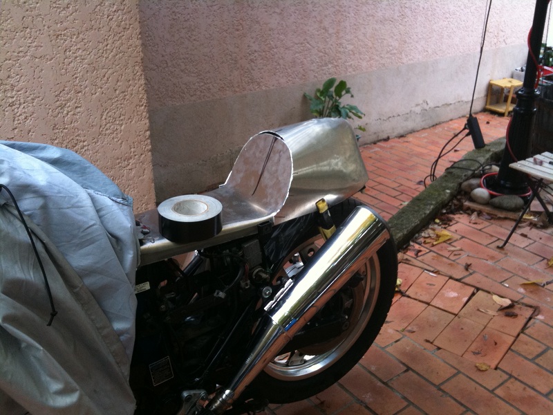

voila étant tombé amoureux depuis peu de ce bicylindre j ai acheter ce jolie 650 cxe de 85 pour en faire un café racer je vous mets quelques photos de la transformation faites tout a la main : coque arrière , cache , platine compteur , pots , et moteur refait complètement a neuf ( chaine de distrib , pompe a eau , stator , tous les joints spy ,embrayages etc ) manque plus que la segmentations fin janvier et hop c est repartis pour un tour

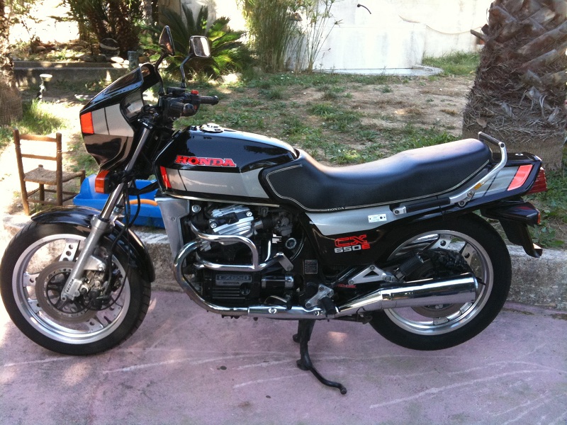

achat de la moto
démontage

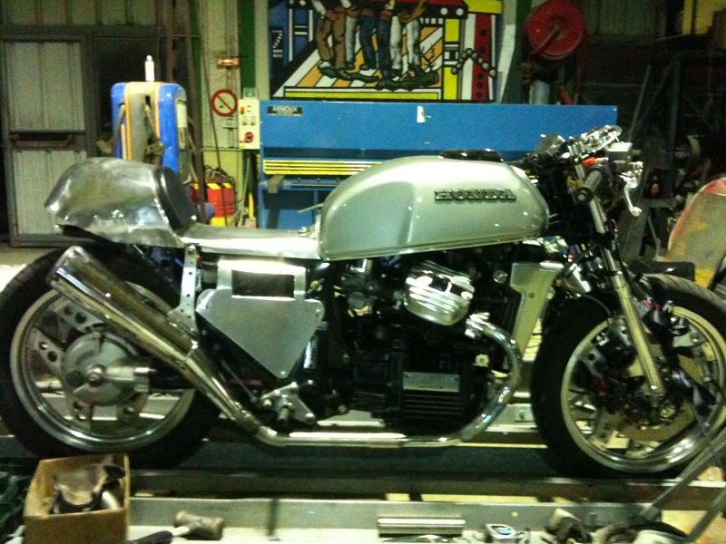

adaptation du réservoir + pots relever
montage guidon bracelets telefix
démontage moteurs + nettoyage et remplacement de tous l intérieur

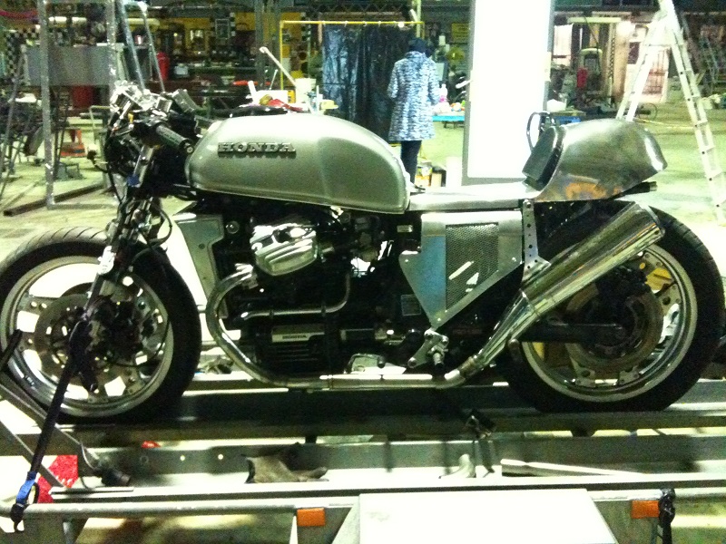

commencement de la coque arrière alu
suite coque
suite
placement et finition avant polissage
début de polissage

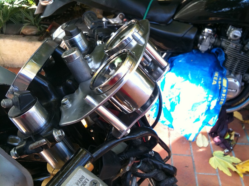

installation du bloc compteur fais maison en alu
bloc compteur

bon il me reste quelques bricole a finir mais je suis pas loin de la vérité
quand pensez vous ?

très belle réalisation que voilà, je trouve qu'avec le bloc 650 noir le contraste est pas mal du tout,
les pots sans boite a fumée bien bien, petit + pour moi des kn a la place de la boite à air,
mais c'est peut être déjà en projet.

Merci pour tes conseil mais le kn en 60 Mn de diametre est déjà en
Place c est un kn simple entrer que j ai relier avec la petites boite a air que j ai garder pour la liaison des deux carbus et j ai virer la grosse boite a air a bientôt

pour la monte des pneus je suis d origine , d ailleurs je trouve l arrière minuscule mais bon pas le choix . comme je suis au travail de mémoire l arrière c est un 120 et l avant 110 mais a vérifier merci les gars pour vos messages j ai encore quelques modifs a faire : remonter l arrière en changeant la suspensions a air et descendre l avant , feux arrière , clignotants avant et etc
je sais que des montage café racer sur une E en 650 par encore trouvez sur le net j ai l impression d être le premier a le faire , enfin je crois :D

Dis donc, pour un électricien (d'après ton profil) l'alu semble n'avoir aucun secret pour toi (formage soudage, etc ....)
Si c'est toi qui travaille tout ça, double félicitation, et sinon bravo à celui qui t'as aidé !
Tu parles également de segmentation : si tu as une piste pour trouver pistons et segments, tu vas intéresser du monde ici ! :zboing-zboing

Alors pour ce qui est de l alu je fais tous le découpage , pliage , ponçage , polissage sauf la soudure mais tous le reste fais par mes petites mains
