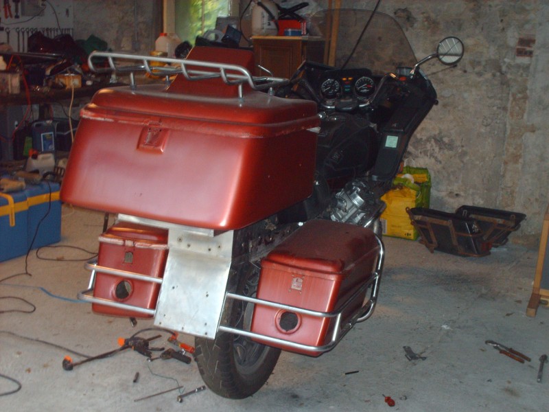

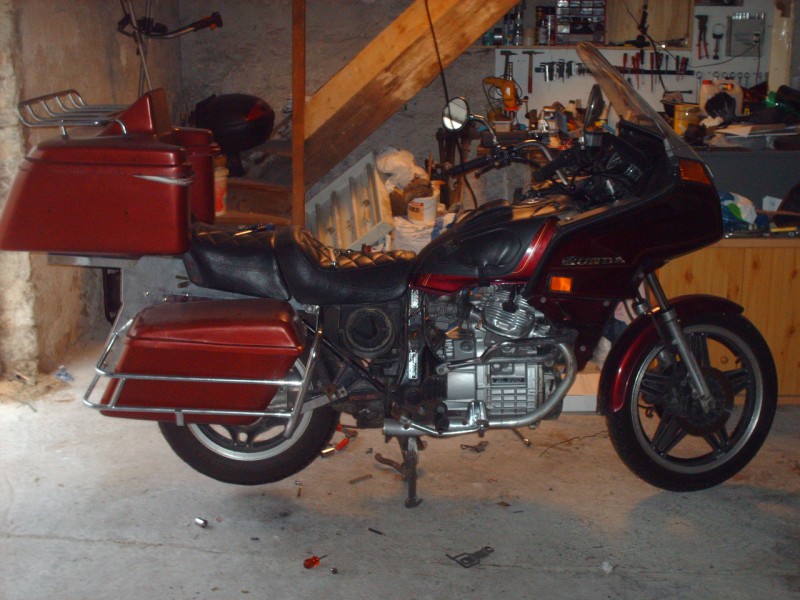

Salut à tous
Je viens de récuperer un full dress de gold et suis en train de l'adapter sur ma SW ( non sans mal )
Voici quelques photos.
D'autres photos au fur et à mesure de l'avancement.
Pascal
Messages : 9286
Ça te fait une sacrée portée à l'arrière non? Bon courage!

Pas beaucoup plus que mon ancien top case car celui là, même s'il est plus grand, est placé plus sur l'avant. enfin verrai ça à l'usage

D'accord avec volatyl , la portée arrière un peu imposante :? ,en tout cas beau boulot vivement la suite !
Et puis il faudra voir sur la route .

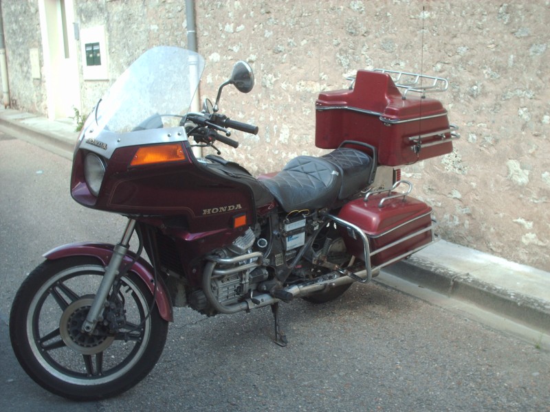

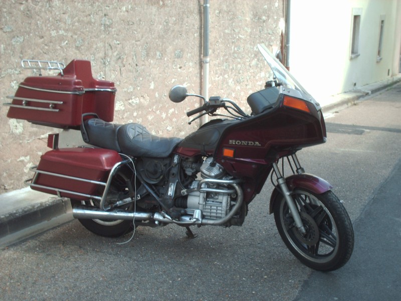

Quelque photos de l'avancement. Me reste à conecter les clignotants ( dans les valises ) et mettre les dosserets ( sont blanc faudrais que je vois pour les passer noir ) et adapter les flancs ( découpe à faire ).
Une peinture total ( j'aime bien le rouge de la 1800 gold ) mais ça ça va attendre
Pascal
Messages : 5022
Ca rend bien, elle a un beau cul ! :oops:
Y'a de quoi tout caser et partir en virée pour 3 mois (au moins!). Bonne route et tu n'as plus d'excuse pour ne pas emmener l'apéro lors d'une prochaine balade ...... :binouze:
Messages : 9286
Je persiste sur le porte-à-faux mais vu de près l'inox à l'air costaud. Attention aux attaches!
C'est clair que là il y a de la place dans les bagages. :up

35 litres par valise et 70 pour le top case
Messages : 9286
Tu as renforcé ton cadre (sérieusement)?

On le vois pas mais la piece maitresse en inox est quasi d'un seul blos, ça parait plus que costau et ça entour le cadre.

beau boulot ,mais n'as tu pas peur que le poids dans t'on top caisse plus les valise , écrase l'amortisseur ar et que t'as roue avant accroche plus ou beaucoup moins c'est un peut la cause de m'on accident de dijon la roue avant a décrochée et bonjour le bitume avec la jambe bloquée, pour rouler doucement je pense qu'il n'y aura pas de problème mais en virage ! jacques :binouze:

Belle réalisation mais bien sur faire gaffe au poids total embarqué afin de ne pas dépasser le poids total maxi prévu par le constructeur c'est à dire duo+bagages.
Tenir compte aussi du poids embarqué rien que par la taille du top case, des valises et des supports divers et srtout ne mettre que du léger dans le top case.
Il faudra gonfler l'amortisseur arrière au maxi et faire gaffe sur les routes de montagne, en particulier les virages abordés lentement ( style épingle ) , la moto va avoir des réactions bizarres dans la direction.
Bien sur, vu le supplément de poids sur la roue arrière, surgonfler en mettant 200 grammes d'air en plus par rapport à la pression maximum.
