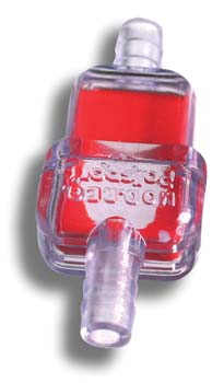

Et surtout, intercaler un filtre à essence entre la sortie du réservoir et l'entrée des carbus : ce genre d'accessoire à deux balles évite bien des désagréments !
