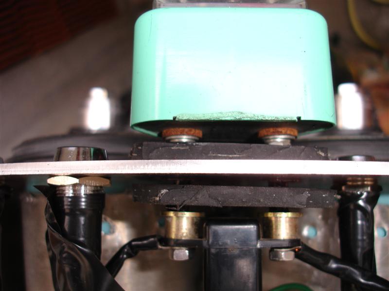

voici une photo de mon installation une fois corrigée, mais bon, c'est trop tard, un essais en démontant l'ensemble, mais rien, l'aiguille ne bouge plus même après un bon quart d'heure de chauffe.
il ne me reste plus qu'a trouver un transfo, en espérant que je n'ai que ça de grillé.
pour la nouvelle installation, la plaque alu de mon tableau de bord est prise en sandwich entre deux caoutchouc, et la partie des vis qui traverse, bien quelle ne touche pas, j'ai préféré l'isoler avec du chatterton.
maintenant, si je monte un nouveau transfo pensez vous que cela fonctionnera? :evil: :evil:
