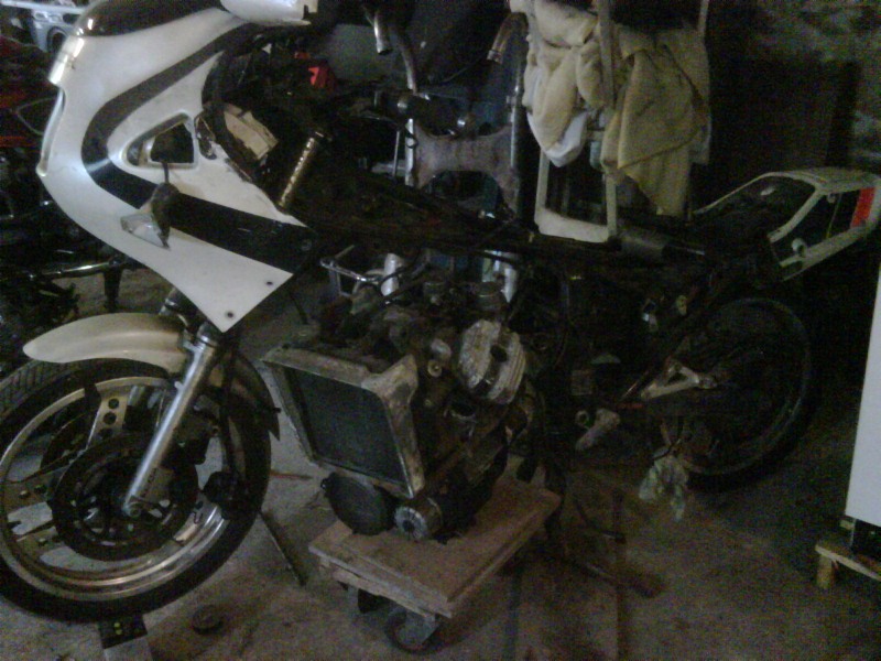

je viens de dégoter une 500cxc pour une bouché de pain
mais voila.
j'ai rien pour la démarrer
pas d'embrayage ni cloche, pas de carbu, maque des pièces sur le faisceau électrique, ets
je voudrais savoir si il a un moyen de fusionné quelque pièces de 650cxe sur une 500 cxc.
pour limité les frais...
photos:Image

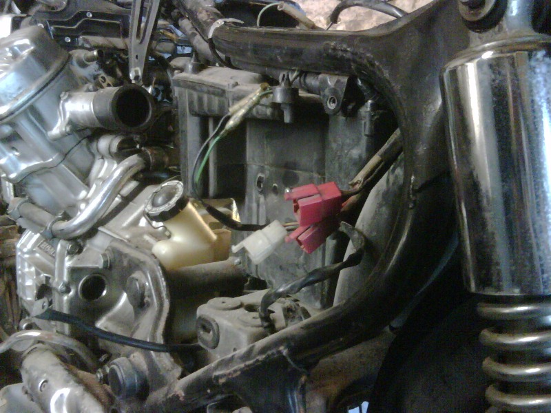

que va t'il au bout de ces 3 cosses?
les bobine HT son absente et je vois pas on peuvent elle être branché.
j'ai de la pièces de 650cxe mais aucune de 500cxc
si se me prend trop la tète, j'allume la disqueuse et je greffe un 650 dedans avec un faisceau.
mais c'est dommage car j'ai la carte grise en plus !!!

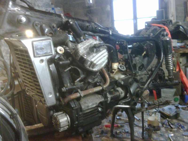

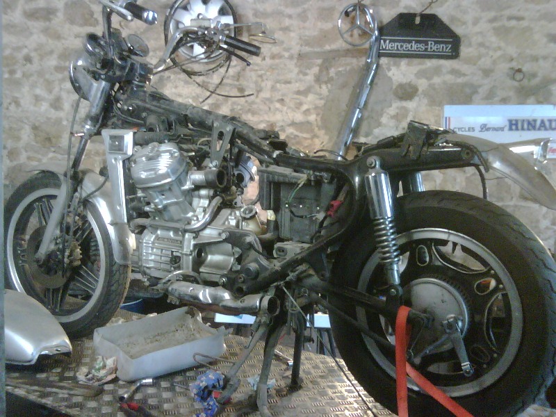

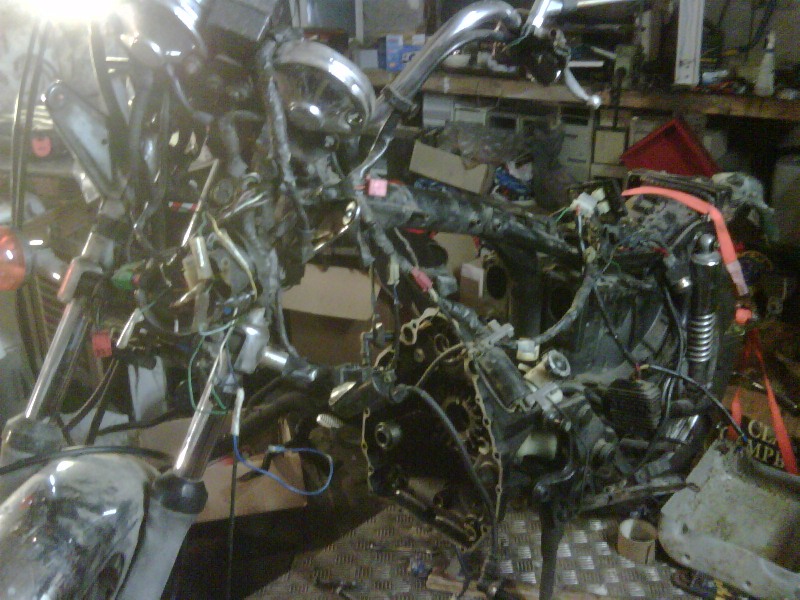

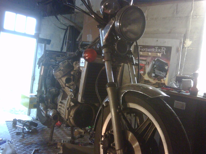

faisceau de cxe démonté et posé sur le custom
j'ai plus qu'a démonter le moteur du cadre de la 650cxe et tout remonté au propre
sa avance ...Image

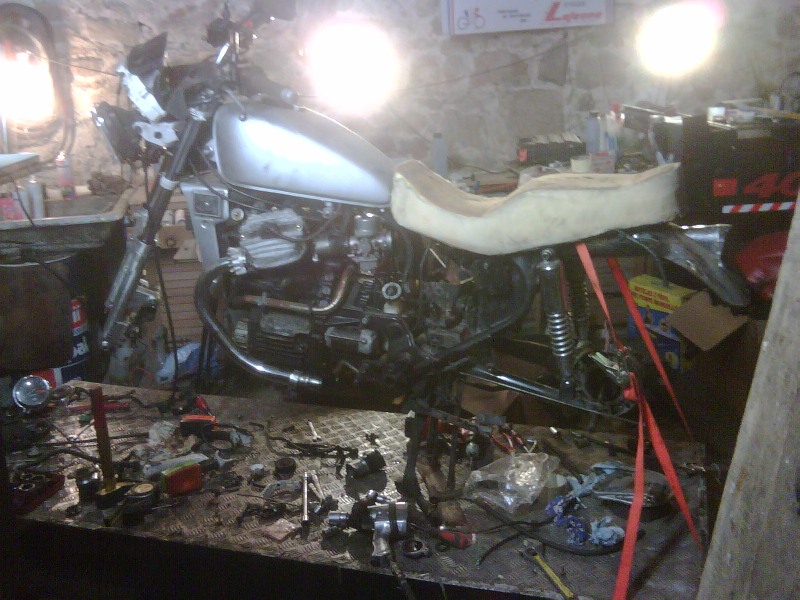

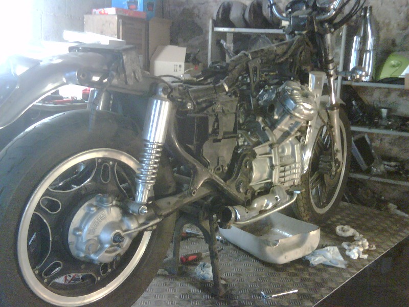

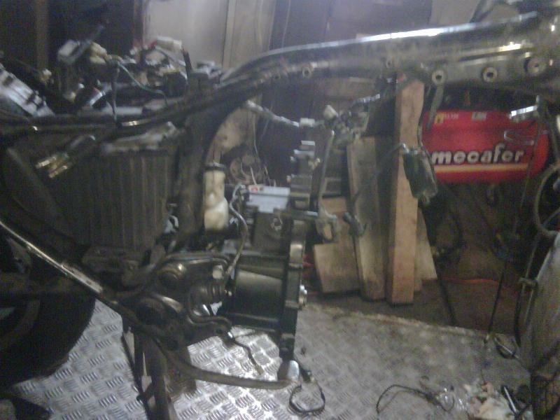

sa avance

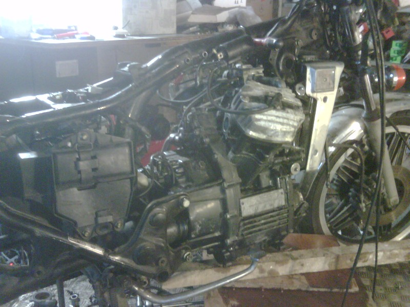

le moteur est posé
la fourche et roulement changé
le faisceau posé et branché
carbu bricoler pour passer et posé
démarrage du moteur IMPEC !!!!!
photo:
je suis loin d'avoir fini.

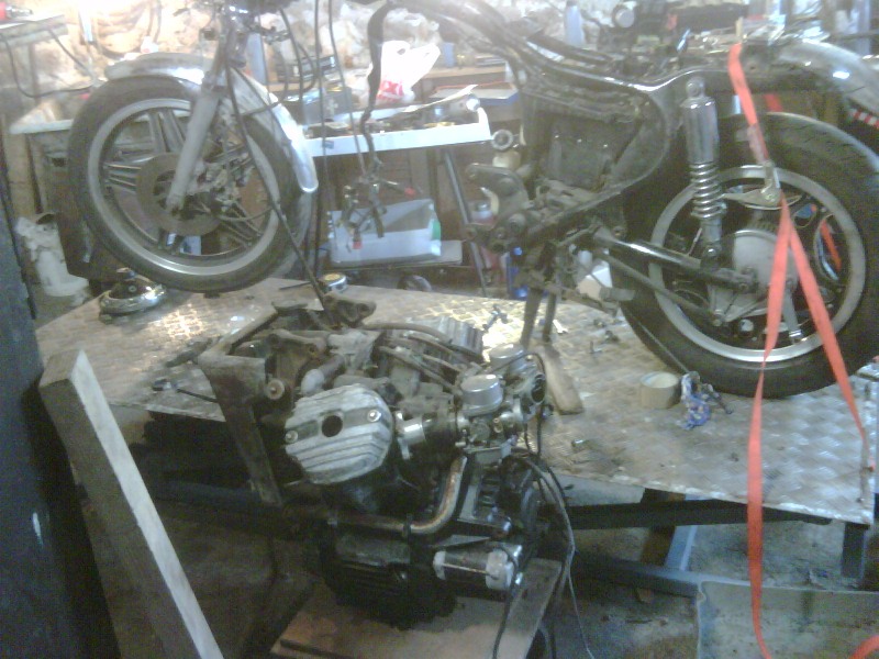

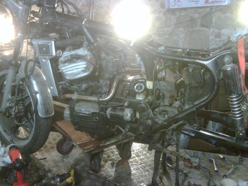

dépose du moteur de dessus la 650
approche et mise en place des support moteur, thermostat, radiateur etc du moteur du custom sur le moteur du 650
mise en place du moteur dans le cadre
et sa continu ...

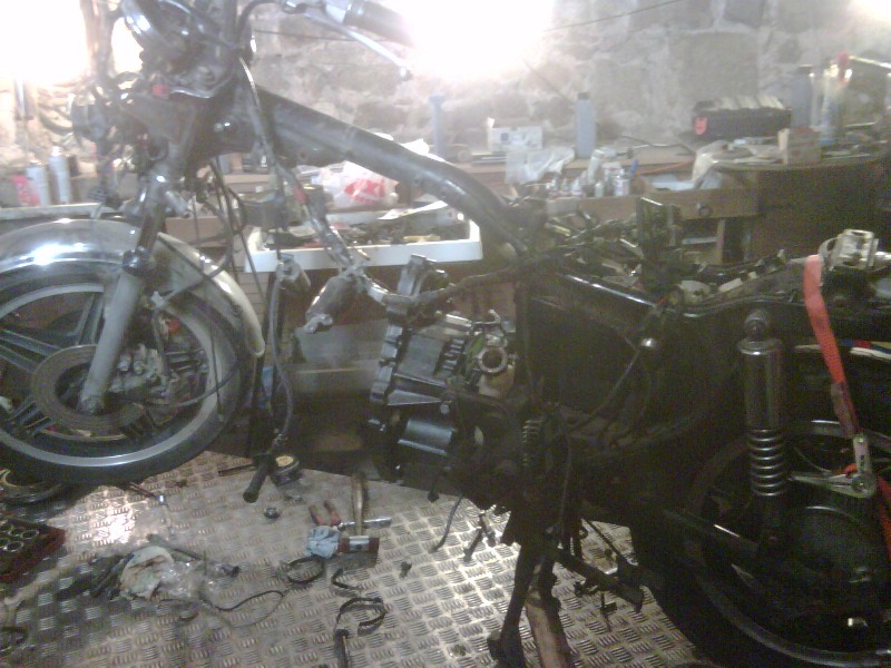

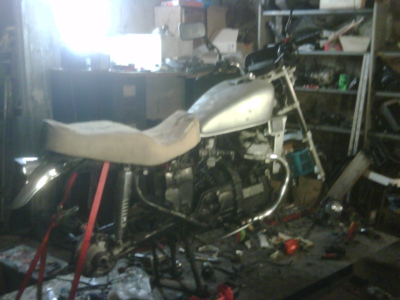

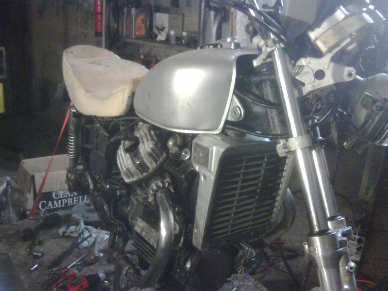

aujourd'hui
re-dépose des carbu car il etai mal reglé. "quelle galère car y a encore moins de place.
mise en place du reniflar de 650cxe modifier et fixé.
vidange moteur avec filtre.
réglage du couple conique et modif des fixation de l'arbre de transmission
nettoyage du reservoir qui étai pourri a l'intérieur. c pas clean encore !
branchement du régulateur et du stator. "il me parait en bonne forme mais bon"
aller j'y retourne !!! sa avance moin vite désormais
il faut que je me procure quelque pieces.
je suis a la recherche des cale pied conducteur avec leur platine,
du sélecteur de vitesse de custom "sinon j'ai de cxe"
une solution pour un ensemble d'instrument ou simplement un compteur de vitesse de custom
le cabochon de feu ar de custom
un cuire de selle
une rampe de carbu de custom avec les pipes "j'ai mis des pipe de cxe avec les carbu mais sa va être galère pour mettre des filtre car rien ne passe.
une paire de coude d'échappement de custom avec une boite a fumé et des silencieux.
mise a part tous sa, je suis comptent car sa prend forme.
j'espère lui faire faire ses 1er tour de roue demain.
