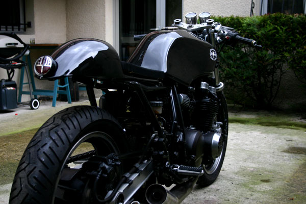

Salut, petites nouvelles après ce WE
deuxième tentative pour la selle, beaucoup mieux que la première, me reste a la mettre correctement en place sur le cadre, j'ai fixé le petit feux stop, les deux cligno de derrière .
Voila ce que ca donne.
Me reste a découper le tableau de bord, faire un petit support de plaque, trouver ou fixer les cligno devant et surtout trouver pourquoi ils clignotent plus.
Si tout va bien, le weekend prochain elle est prête a rouler, manquera la peinture et les commandes reculées, mais je pense qu'on verra ca un peu plus tard, que je puisse un peu en profiter.

Salut a tous,
voila, il reste quelques détails a régler, mais elle est prête a rouler.

Message par Fred La Muppet »
sympa, te reste à cacher un peu les fils à l'avant. :)

Salut les gars,
bon, après avoir tout réinstallé, problème, mon feu arrière ne fonctionne plus, le stop marche nickel, je trouve pas, me semble pas avoir débrancher autre chose entre temps.
Quelle merde cette électricité :evil: , je vais pas encore rouler :( .

Pour la selle, c'est fabrication maison, je suis partie d'une selle style ducati ss et je m'en suis servi de moule pour ajouter les deux caches sur le coté.

ton feu stop serait bien mieux indoor que out nan !! pour le cuvelage des quarts décathlon faudrait p'tre rendre à Cezar ce qui est à Cezar nan :lol: :lol:

Ca pourrait être sympa le feu encastré dans la selle, mais ca doit être une sacré galère a encastré correctement, en plus, je trouve que c'est plus pratique pour l'éclairage de plaque que le feu soit a l'extérieur (quoique pour l'instant j'arrive pas a faire fonctionner le feu de position qui fait office d'éclairage de plaque :( ).
Pour ce qui est du cuvelage, comme je l'avais déjà écris c'est un truc trouvé sur le net, ce n'est pas une invention perso, personnellement j'ai trouvé le truc ici mais c'est une astuce que l'on retrouve sur quelques prepa.

Ok, je pensais encastré complètement comme la gsxr qui est passé sur cafe racer mag
Image,
a voir, ca peut être sympa mais pas forcement facile facile.

je l'avais vu sur cafe racer club avant quelle passe sur le mag, apparemment il a galérer pour l'incruster le feu.
