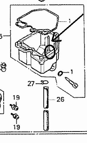

Il peut aussi arriver que le tube de trop-plein (indiqué par la flèche) soit desserti de sa base (dans le cercle). Dans ce cas l'essence coule par le trop-plein dès qu'on ouvre le robinet.
Une fois le carbu démonté, le diagnostic est vite fait : il suffit de tirer légèrement sur le tube pour ......qu'il te reste dans les doigts ! :(
On peut alors le ressouder à l'étain et en général ça tient ! :)
