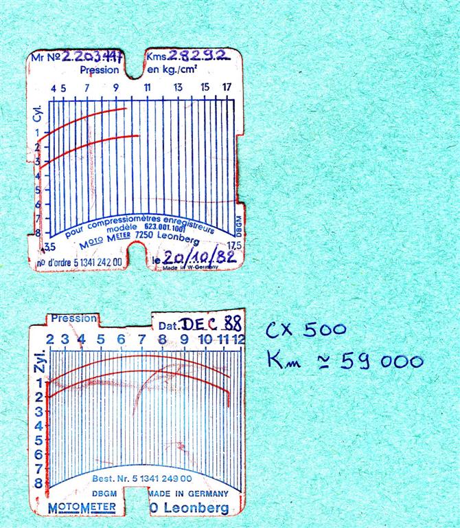

Bonsoir,
J'ai fouillé dans mes archives et j'ai retrouvé ça. En ce temps là, j'étais curieux et j'avais profité du passage de ma CX en révision chez le concessionnaire local pour lui demander de prendre les compressions.
Le 1er carton date à peu près de l'achat de la machine (d'occasion) : elle est d'avril 80 et je l'ai acheté en 1982 (elle avait 15 000 km au compteur)
Le 2ème, c'est 6 ans plus tard, juste pour voir, toujours chez le même concessionnaire. C'est un peu bizarre que les compressions soient plus élevées (calamine ? pas le même appareil ou le même réglage à 6 ans d'intervalle ?)
Actuellement, bien sûr, cette machine ne va plus jamais chez le concessionnaire et depuis longtemps (d'ailleurs il n'y a plus de concessionnaire Honda à Orléans) : la moto a 103 000 km. Elle fonctionne parfaitement (démarrage, puissance moteur, etc..) Jusqu'à récemment, il y avait très peu de mécanique à faire. Depuis qqes mois, une fuite d'huile s'est déclarée au joint de carter AR mais je me débrouillerai au printemps pour déposer et ouvrir le moteur ! avec l'aide de vous tous via Internet, je devrais m'en sortir !
Amitiés
