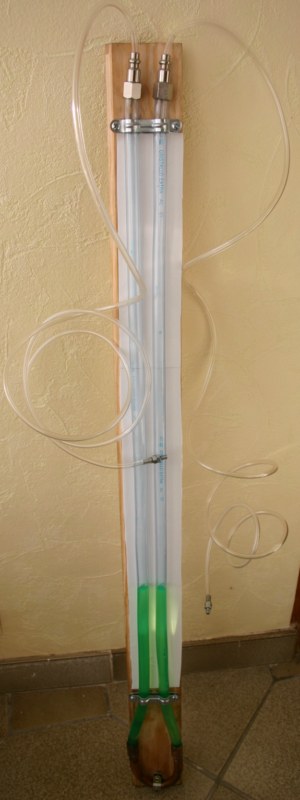

Voilà je me suis fabriqué mes colonnes en m' inspirant largement du lien que j' ai mis
une petite liste des pièces qu' il ma fallu:
2m de tuyau diam 10 mm transparent ( on trouve sa en jardinerie) 2,50 €
3m de tuyau d' aquarium diam 5 mm 3 €
Une planche de 90 cm de long et 7 cm de large
un tube de cuivre diam 12 long 25 cm
3 colliers de chauffage
quelques vis a bois
2 boulons de diam 5mm
un foret de 2,5 mm en titane
2 enbouts pour compresseur 1/4
un peu de LHM
de l' huile de coude :)
sa doit couté environ 10, 15 € je peus pas donné de prix exact vu que j' avais déjà pas mal de pièces
chez moi
sa reste asser simple a faire le plus chiant c' est de percé les boulons ( colonne indispensable )
mois j' ai une persceuse monté sur une colonne et j' ai foiré quelques boulons pour en avoir 2 nickel
ca a du me prendre 1h et des brouettes a faire le tout :D

Messages : 4574
J'ai aussi donné dans une fabrication comparable.
Le problème est l'instabilité et le manque de précision d'un tel dispositif.
La grande amplitude de déplacement du liquide et le bouillonement dans les tubes rendent la lecture très aléatoire.
Pour le rendre stable et précis il faudrait intercaler entre la prise à dépression et le liquide un étranglement(style gicleur) pour stabiliser le liquide dans les colones.
Après divers essais qui ne m'ont pas donné satisfaction, j'ai fait comme sistéro et j'ai acheté ÇA.
Et depuis, c'est le bonheur : stable, précis, sensible et très facile à mettre en oeuvre avec un résultat très satisfaisant. :up

bon j' ai fait les essais
d' accord avec toi PapyTwin tu a tous dis
c' est super sensible vu que le lhm et super léger et trés fluide
donc au pire sa peu servire pour un réglage au micro poil mais faut faire un préréglage avant

Oui c’était aussi mon avis, mais Jai préférer que tu le constate par toi même, comme tu l'avais déjà fabriqué. Ce n'est pas précis du tout ou alors il faut éventuellement mettre une vis pour régler le débit de l'aspiration, comme la dit PapyTwin, alors ca peut fonctionner. Dit nous si tu a modifié et tester.
Bonne continuation a votre site. claude.

Avec le carbtune, il y a un bout de tuyau plastique transparent muni d'un tout petit passage (trou d'environ 1 mm) qui est visible sur l'illustration.
Ce bout de tuyau coupé en 4 et chaque morceau intercallé dans chaque tuyau raccord.
Cela fait "amortisseur" hydraulique en freinant les variations rapides de pression.
Peut-être une idée à creuser. :P
Utiliser un bout de plastique percé d'un tout petit trou intercallé dans chaque tuyau raccord.
Jean

avant d'acheter un carbtune aussi moi, j'ai fais cette realisation artisanal avec de la dexron rouge a la place de l'MHL vert.
et comme amortisseur de dépression j'ai enfiler un morceau de tige fileter a l'intérieur du tuyau plastique
la dépression avais pas le choix de passer entre les fillets et le bord du tuyau transparent.
sa marchais bien.
