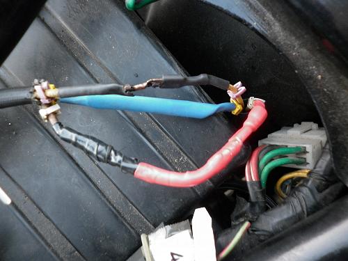

je ramène a la vie ce topic car ce soir après avoir fait ma vidange de mon 650E laissant tourner mémère je vois de la fumée s'échapper de sous la selle,je stop démontage de la selle
et comme le problème précédent pas de sucre, juste les 3 cosses protégés et 3 fils sur 2 chauds mais chaud très chaud un marron et un jaune, l'autre jaune rien je suis les fils qui m'amène au
régulateur et celui-ci bien chaud aussi, ma charge est bonne la batterie normalement OK.
est-ce normal que le régulateur chauffe?
si non je n'ai plus qu'a le changer, et là, un d'occase ou pour le double ou triple du prix un neuf ou adaptable a votre avis.
j'ai lu plus haut qu'il n'y avait pas d'ordre de raccordement entre les fils jaunes apparemment
Merci
Messages : 9214
Je n'ai pas tout compris, mais si le montage en photo c'est celui de ta moto il y a du sport. Tu aimes le risque. Pour un alternateur, un d'occasion tu ne sauras jamais ce qu'il vaut ni combien de temps il va te faire. Comme à chaque fois, le conseil est le même, rebobinage pour environs 300€, adaptable pour environs 100€.
Messages : 1077
mon alternateur est bon il a été changé il y a 1 an c'est plutôt sur le régulateur que j'ai un doute
Messages : 4291
Il y a vraiment urgence à remettre de l'ordre avec un tel bidouillage, le courant doit avoir du mal à passer et c'est pour cela à mon avis que les fils chauffent.
Messages : 1077
merci Thierry
je vais déjà commencer par dégarnir tout ça remplacer les cosses par du neuf puis si voir si ça chauffe toujours.
même réponse que thierry. Clarifie d'abord tes connections.
Pour ce qui est du régulateur, c'est normal qu'il chauffe, c'est pour cela qu'il a des ailettes de refroidissement sur son dos.
A mon avis, le grois souci ce sont les connexions
