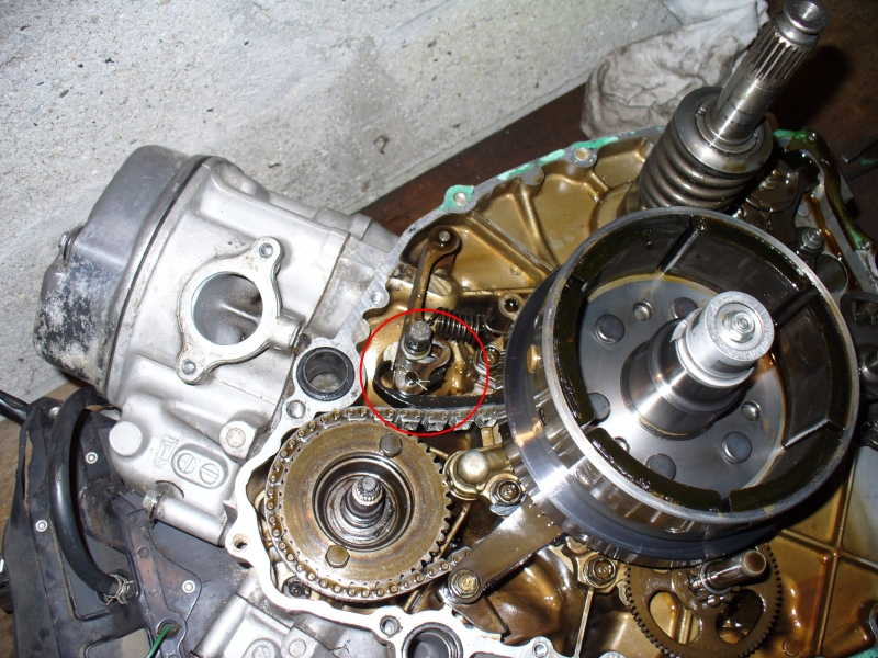

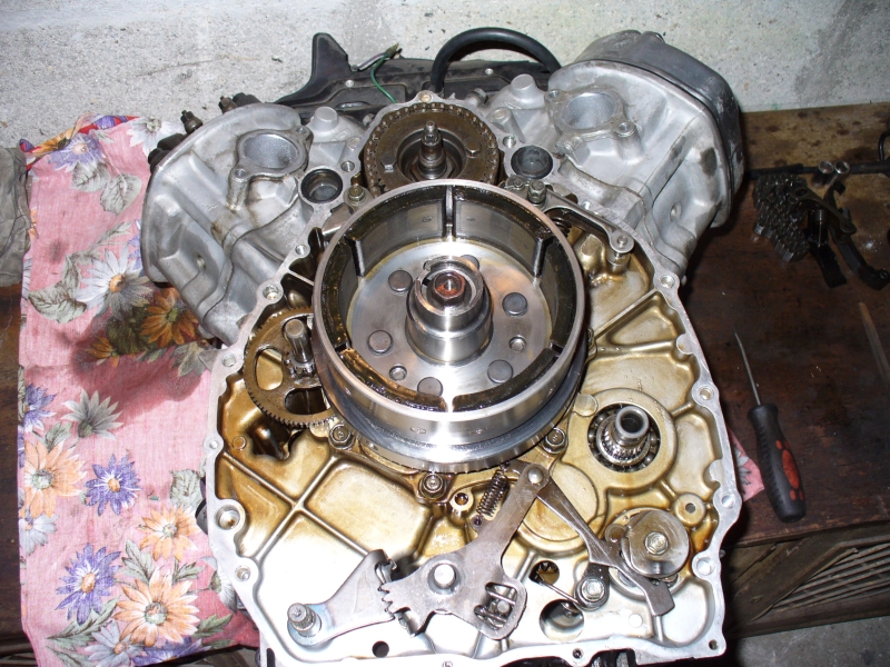

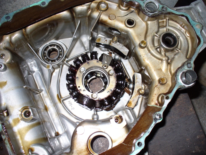

salut a tous et toute et spécialement Volatyl, comme quelques uns le savent ici, je suis entrain de remettre sa nouvelle bete en état de marche, principalement chaine de distribution et alternateur, mais il y a un Hic, l'alterno, celui recu n'est pas le bon modéle et celui en vente sur le forum ne convient pas non plus. l'alternateur de volatyl est en tous points identiques a celui de la RMT page 141. ou le trouver
ci joint quelques photos

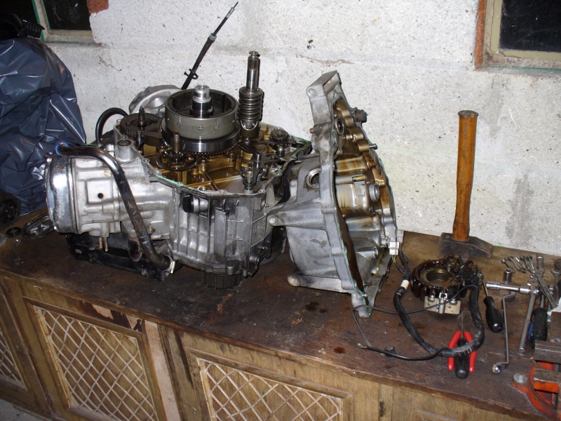

en cours de démontage

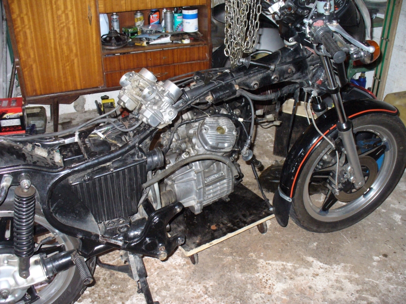

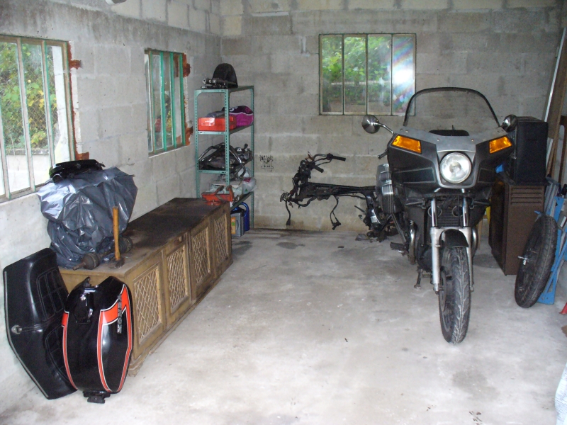

j'ai déménagé dans le garage a coté

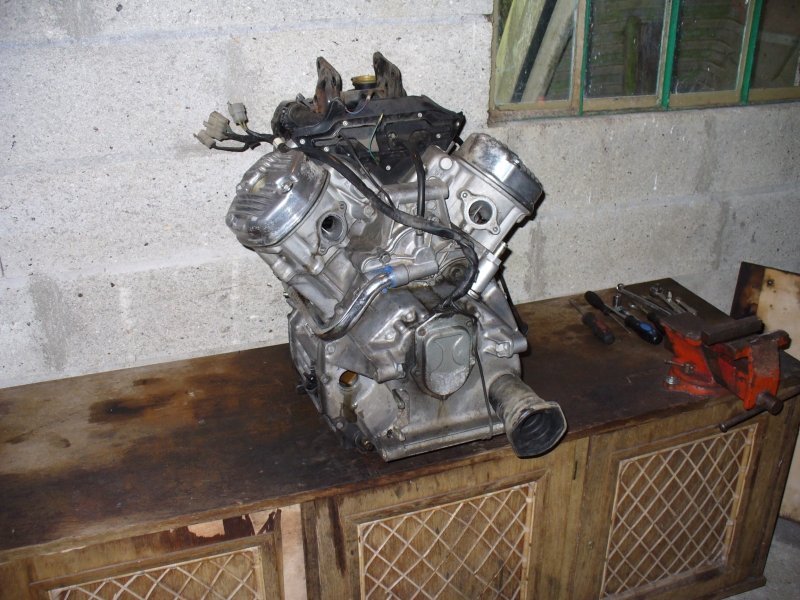

le moteur a volatyl

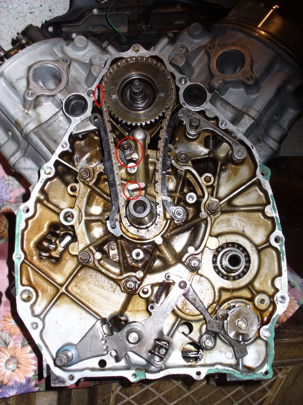

carter arriére oté pas belle la distrib tendeur kaput

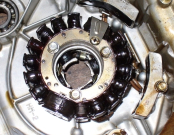

le fameux alternateur
a gauche le malade, a droite le nouveau, cherchez l'erreur
fini pour aujourd'hui, demain distribution en attendant

celui que tu as ressemble à celui de la E. Tu ne peux pas monter les éléments de l'un sur l'autre ?
Messages : 6321
c'est un alternateur d'un gl pour les cx routierre et custom 400ou500 il y a 3jaune ,1blanc ,1vert, 1bleue =6fils :binouze:

les dimensions sont les suivantes
diamétre intérieur 54 mm
diamétre extérieur 115 mm
épaisseur intérieure 27 mm
épaisseur des bobinages 43/44 mm
D'après le catalogue des grossistes c 'est le G47 qu'il faut!C'est celui que tu as mis en photo! :photo:
Le G47 va sur la 600AB Mais ton modèle est un Custom!
De plus,on ne sait pas si le moteur a été remplacé par un autre modèle!
Pourquoi ne pas le faire rebobiner? :)
je ne connais pas l'historique de la moto, volatyl a racheté la 500 d'Osiris et il est venu me la déposer pour que j'effectue les réparations, lui n'a pas le temps, et amoins de trouver un alternateur qui correspond, je ne peux pas prendre de decision comme celle que tu propose yves, et si je doit racheter un alterno il faut que je sois sur a 100% qu'il se monte :oops: :binouze:

le fournisseur, yves, je n'ai pas appelé, je laisse le soin a volatyl de régler ce probléme quand il rentrera, méme si l'échange peut se faire aavec le G47, je ne suis pas sur que ce soit le bon, la disposition des bobinages et un peu différente et l'épaisseur n'est pas la méme, je lui ai trouvé le bon modéle en occase pour 50 euros port compris, si ca peut le dépanner ne serait ce que 6 mois, volatyl aura le temps de se retourner :binouze:

j'ai le meme probleme, impossible de trouver le bon alternateur, le G47 est incompatible, je viens d'avoir confirmation par wemoto que je recommande d'ailleur pour leur serieux. quand au G8 c'est la bonne epaisseur mais pas compatible avec un allumage CDI.
n'etant pas sur non plus de la provenance de mon moteur, j'ai demandé à honda avec le numero: il s'agit d'un model canadien 1180 eur le bout.
seule solution et encore, j'attend une reponse de pierre pechon, le reconditionnement. :evil: :evil:

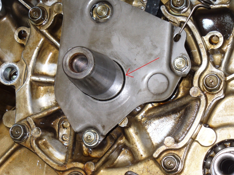

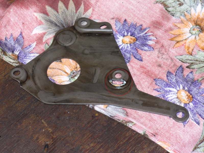

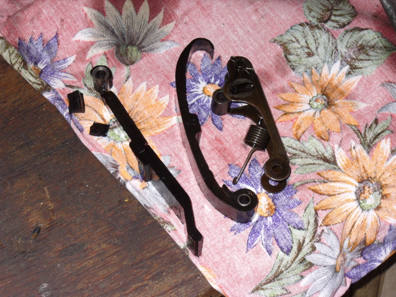

quelques photos des travaux sur le moteur de volatyl

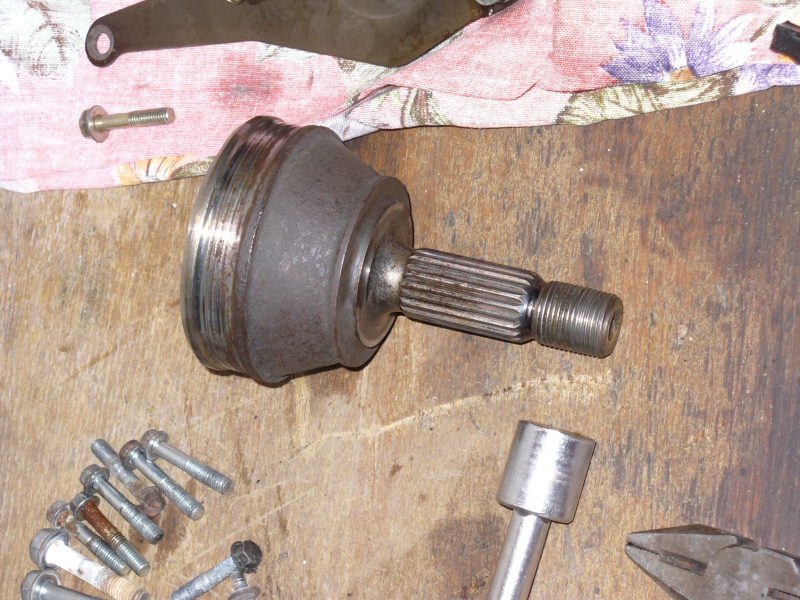

outil d'extraction du rotorImage cardan de VW polo 1992
les restes du patin tendeur et patin guideImage
tré bel usinage du a la chaine Image
nouvelle chaine et nouveau patin, notez l'usinage Image
montage de la tole, faire attention au jeu Image
fin des travaux pour l'instant Image

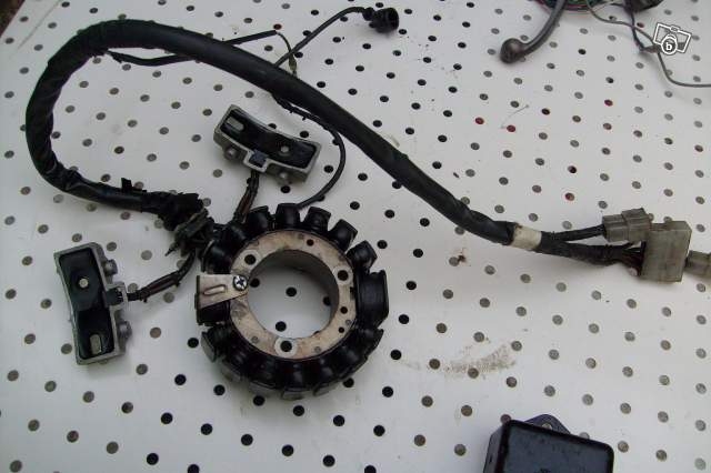

alternateur d'occase chez jeanmoto (leboncoin) commandée et réglé ce jour, plus qu'a attendre et croiser les doigts pour qu'il fonctionne (50 euros port compris)
pour ceux que ca intérresse il doit lui en rester 2 8)
