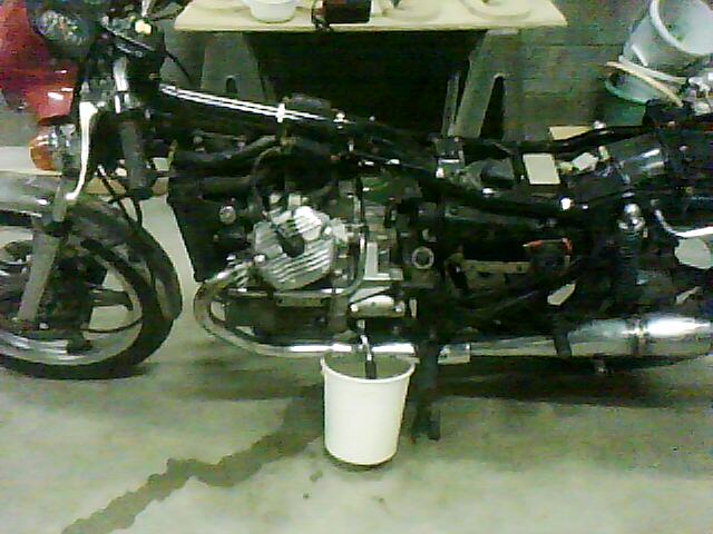

Premier essais de mise en route(Catastrophe) : 1 fuite d'eau au tuyau d'eau fixe au moteur

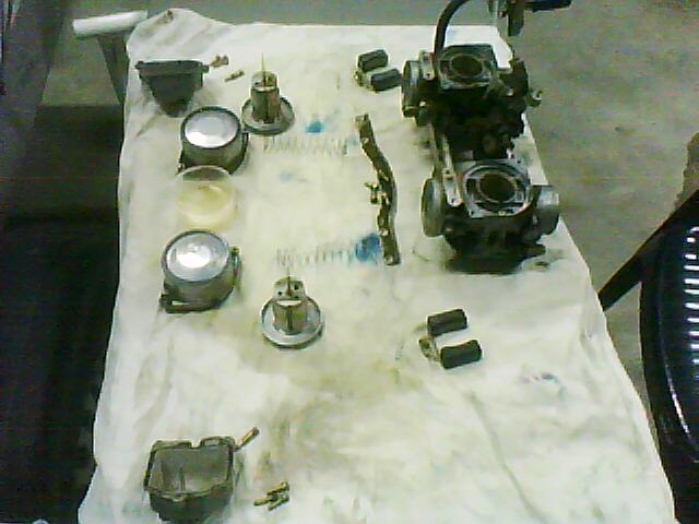

fuite d'essence carburateur droit(comme beaucoup sur le forum)donc rénovation carbu !
pour ta fuite d'eau, si c'est le tuyau percé, un point de brasure, c'est du laiton, si c'est a l'emmanchement de la pompe a eau, joint torique sec, a changer, c'est pas méchant, si ca coule sous la pompe a eau, joint mécanique, si autour de la pompe, joint de carter de pompe sec :binouze:
