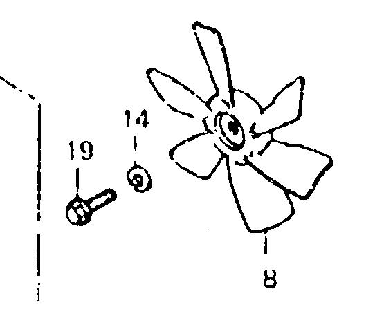

Salut à tous et désolé, Serge, de profiter de ton post, mais le problème est proche : le ventilo de mon CX 500 E s'est détaché, et la vis et sa (ses) ronselle(s) se sont fait la malle. Il faut donc que je recommande tout cela en neuf, mais c'est là que j'hésite :
La RMT présente le montage suivant pour toutes les CX (une vis de 8X25 et une rondelle)

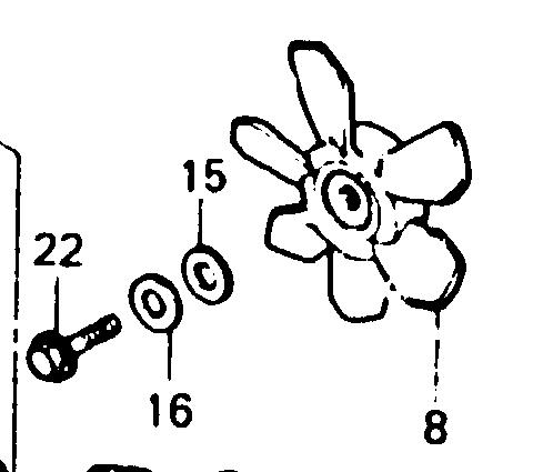

Or, en voulant trouver les références de ces pièces dans le fichier de Fred la muppet (merci à toi pour ce super fichier!), je vois le montage suivant pour les "E" (une vis de 8X28 et 2 rondelles, dont une de blocage) :
Un possesseur de E pourrait-il confirmer ce nouveau montage? J'imagine que j'enfonce encore une porte ouverte, mais je préfère m'assurer... Merci d'avance!
