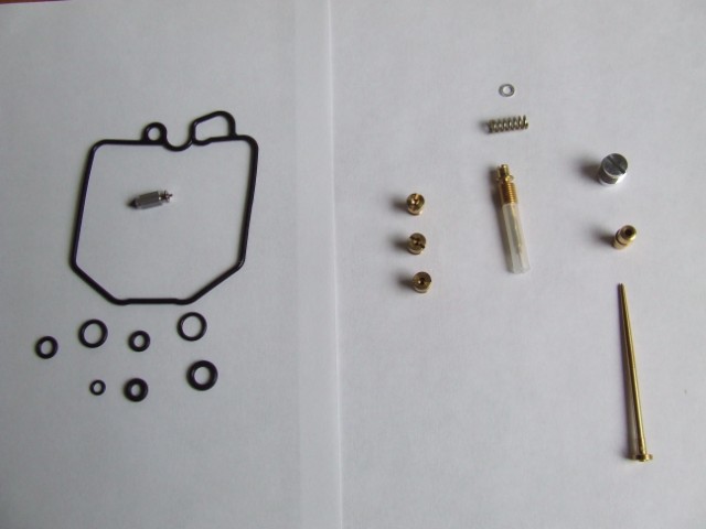

Bonsoir,
J'ai reçu depuis cmsnl.com, 2 kits carbu KEYSTER référence KH-1172N que j'avais commandés dans la rubrique CX 500. Or , sur la boite , il est mentionné Honda CM400T.
Toutes les pièces sont identiques en tous points à celles anciennement montées sur mon CX, sauf le calibre des gicleurs 118 au lieu de 112 pour le principal secondaire et 72 au lieu de 78 pour le principal primaire. Au vu du peu de différence existant, je ne pense pas que cela nuise au fonctionnement des carbus, mais je préfère avoir votre avis.
Pour info ce kit contient tous les joints toriques, joint de cuve, gicleurs, aiguille et son puit, pointeaux richesse.
Merci par avance
Messages : 4291
Effectivement il n'y aura pas de différence énorme, peut-être un léger enrichissement de la carburation que tu pourras vérifier par la couleur de tes bougies.
Tu pourrais mettre une photo de ton kit carbus pour voir .
Il me semble que pour les joints tout du moins Honda en a encore.
Référence 16010-415-003 sans le bouchon qui va sous le gicleur de ralenti.
Référence 16010-415-013 avec le bouchon de gicleur de ralenti.

stanjaco
Messages : 58
Enregistré le : mar. 07 avr. 2009 08:07
Localisation : Contes (06)
Message par stanjaco »
Je pourrais effectivement le renvoyer chez cmsnl, mais je préfèrerai éviter ces démarches fastidieuses. ':evil:'
fred pour les filtres a huile c normal c les mêmes sur la 400 cmt et la 400 et 500 cx, un vieux mecano honda a qui j'ai eu affaire il y a pas longtemps qui connaissais ces bécanes ma confirmé, il y a 2 modéles 1 petit et un de + grand diamétre, le petit est le bon, le motard la brute, le concessionnaire le truand, euh pardon je confond ! :)
