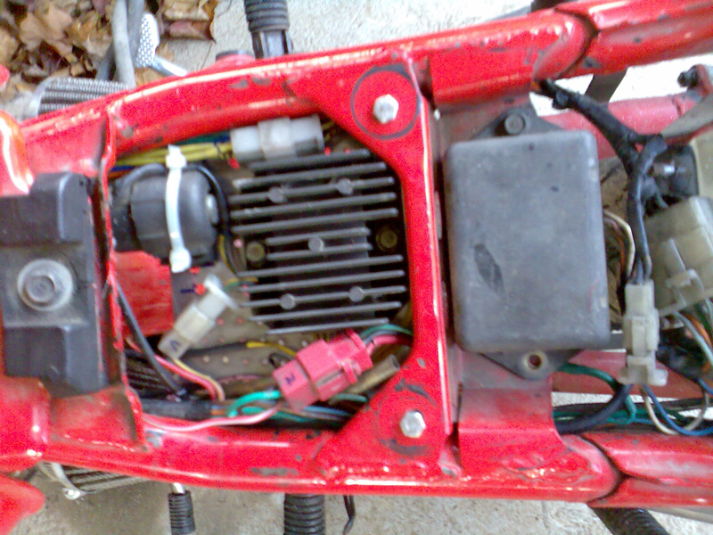

Voilà quelques photo des étapes de la transformation de la moto.

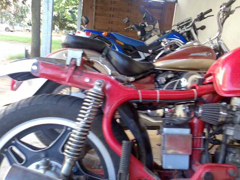

J'ai fabriqué un support de batterie en inox, c'est dur à travailler à la lime et à percer mais par contre c'est facile à souder comme ce n'est pas rouillé et c'est trés facile à lustrer.

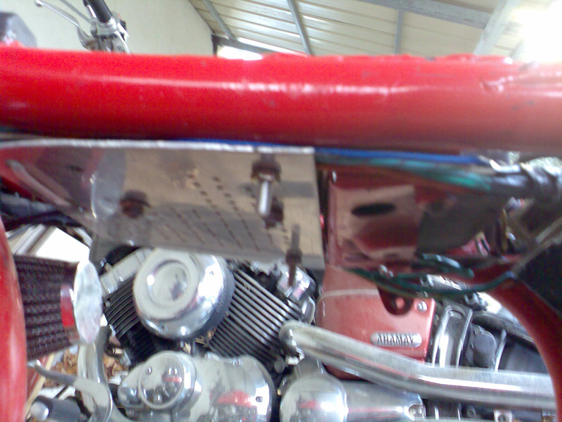

Ensuite j'ai un peu modifié le faisceau électrique pour racourcir les fils car ça prenait trop de place. Puis j'ai fait une plaque en inox pour ranger tous les fils, la bobine et le régulateur.

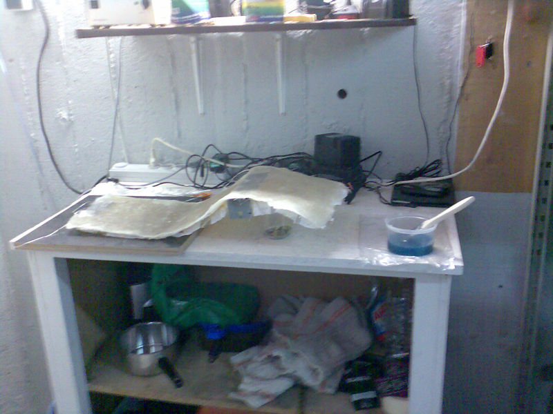

Maintenant je m'attaque à la selle. j'ai baché la moto et j'ai résiné l'emplacement de la selle. J'ai passé trois couches de fibre de verre sur la moto. Puis j'ai encore rajouté deux couches sur l'établi.
Il me faut encore coller la mousse que j'ai acheté chez le sellier. Voilà c'est tout pour cette fois. N'hésitez pas à me donner vos avis et critique.
Sur une de tes photos,on peut voir le boitier d'allumage qui tient par une seule vis.
La masse du faisceau n'est pas connectée sur la vis qui manque.
Voila un bon moyen de flasher un boitier d'allumage pourtant réputé solide! :cloun:

Merci pour la remarque au sujet de l'écrou du régulateur. J'ai remonté l'ensemble de manière provisoire rien n'est serré mais je ne l'oublierai pas lors du remontage final.
De plus un amis mécano m'a dit que le régulateur risque de trop chauffer coinsé sous la selle. Je vais donc le mettre tête en bas et évider la plaque en inox de manière à ce que les aillettes dépassent légèrement. Comme cela la circulation d'air sera meilleure.
Je posterai une photo dès que ce sera fait.

Sur mon CX 500, le boitier est sous la selle comme toi depuis 1995, et n'a subit aucun dommage depuis.
Honda c'est costaud.. :)
Tu dis: au sujet de l'écrou du régulateur. J'ai remonté l'ensemble de manière provisoire rien n'est serré mais je ne l'oublierai pas lors du remontage final. ( c'est ce qu'on pense avant de l'oublier)
Ce boitier n'est pas un régulateur comme tu en parles, c'est le CDI d'allumage!
Le régulateur redresseur,qui ne craint pas la chauffe comme le dis ZAN à juste raison, c'est la bète avec les ailettes de refroidissement! : :bye

Oui effectivement, je me suis trompé en parlant du boitier à qui il manquait l'écrou. Mais par contre, c'est bien l'autre le régulateur dont parlait mon amis mécano, celui avec les aillettes.
Alors celui là il chauffe ou pas ? Parce que les aillettes ça doit être pour ventiller non ?
Messages : 1583
jremyp a écrit :Oui effectivement, je me suis trompé en parlant du boitier à qui il manquait l'écrou. Mais par contre, c'est bien l'autre le régulateur dont parlait mon amis mécano, celui avec les aillettes.
Exactement c'est comme un radiateur c'est pour diffuser la chaleur donc refroidir dans le cas present
