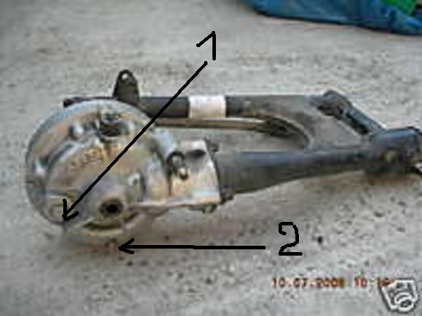

Pour ça tu n'as besoin de personne : il suffit de démonter le garde boue et les étriers de freins (tu les laisses pendre au bout de leurs flexibles) puis de sortir les tubes de fourche en desserrant les fixations sur les tés après avoir déposé la roue avant.Stingray a écrit :Il faudra que je me trouve quelqu'un pour changer mon huile de fourche ainsi que celle du cardan car je ne pense pas que celà est pu etre fait un jour.
Tu peux ensuite, en sortant les bouchons, vider l'huile et la remplacer par la quantité et la qualité que tu souhaites ( préconisation HONDA : 135cm3 d'huile pour transmission automatique dans chaque tube).
Profites en pour mesurer la longueur de tes ressorts (court : 98,2mm, limite 90,1mm. Long : 461,7mm, limite 449,5mm).
Tu refais ensuite les opérations dans l'ordre inverse et tu as fini.
Simple non ?
Pour le cardan c'est encore plus simple, il n'y a rien à démonter.
Tu vidanges en dévissant la vis n° 2 et tu remplis par l'orifice n°1 avec de l'huile de transmission SAE 90 jusqu'à ce que ça déborde. Tu refermes et c'est fini !
Attention : tu n'es pas obligé de déposer le bras oscillant comme sur la photo !

Au sujet de la vidange du pont, commencer par dévisser le bouchon de remplissage avant de vidanger, il y a parfois des bouchons tellement serrés qu'ils deviennent très difficile à enlever ou alors il faut les détruire et en avoir un de rechange sous la main.
Au remontage il vaut mieux un joint torique neuf sur le bouchon de remplissage et serrage modéré qu'un vieux joint et serrage energique qui rendra le prochain dévissage problématique.
C'est valable pour n'importe quel bouchon alu très en vogue sur nos machines.
Pareil pour la vidange, il y a un petit joint en alu, s'il est trop écrasé, il vaut mieux le remplacer pour les mêmes raisons.
