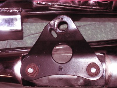

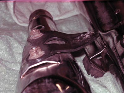

Messages : 9288
Je t'en mets deux pour le même prix, une de ma 500 et une de ma 400, les pots étant différents, les platines aussi. Ce sont des customs mais cela ne devrait pas faire trop de différences. (je ne les ai pas nettoyés, tu m'excuseras? C'était prévu la semaine prochaine)
La 500 arrière gauche:
La 400 arrière droit:

Messages : 4611
Un p'tit dessin pour compléter les photos de Volatyl !
[web]http://www.cmsnl.com/img/exhaust-muffle ... 165F20.gif[/web]

Bonsoir à tous et merci pour vos réponses... je pouvais pas mieux faire!!!!
Tant pis pour l'alu....c'était une idée à creuser...ou à perdre...lol
Pour ce qui est de ma pate actuelle elle est en acier inox de 3 mm mais il n'y a pas le coude (un coup gauche, un cou droite) pour déporter le pot de quelques millimettres...j'ai essayé de le chauffer pour m'aider à le plier mais c'était trop dur alors j'ai abandonné...pour le moment...
Merci pour le plan détaillé et les photos, c'est parfait pour ce que je recherchais. je vais essayé de trouver la tole et les refaire, car c'est un peu galére...ça tape...
