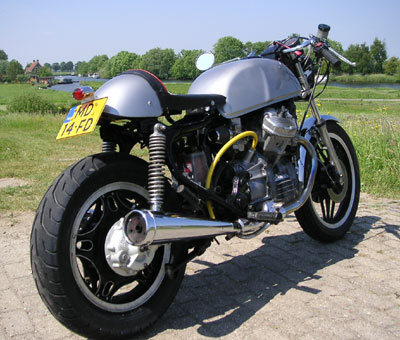

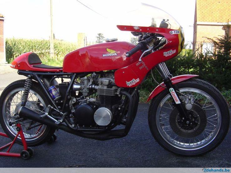

Ils laissent le reniflard à l'air, ce qui n'est pas très écologique ni prudent:lopin a écrit :Bonjour à tous,....
ceux qui suppriment leurs filtres a air et le remplacent par des cornets,que font-ils de la
sortie du reniflard ?...
ou alors ils l'envoient dans une canette, ce qui n'est pas bien plus écologique mais évite de projeter des dérivés huileux sur la roue arrière
