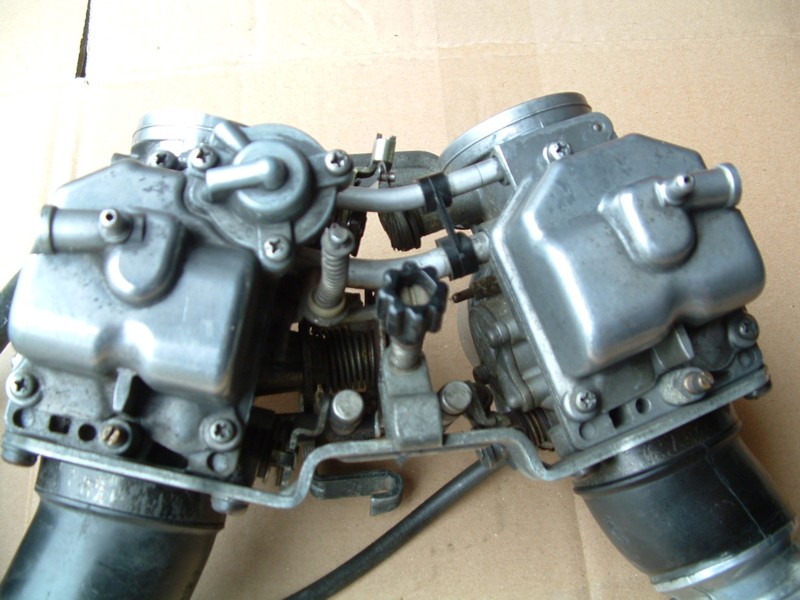

Bon, un nouveau sujet, j'ai monté une rampe de carbus de 650 Custom sur mon 650 E.
La différence ? C'est la présence d'une pompe de reprise qui envoie une giclette d'essence à l'accélération, je vous dirais ce que ça donne sur la route et en consommation quand j'aurais changé mes joints de culasses!

Pour le système à pompe de reprise, regardez les photos, cela ne se monte pas après car d'origine, c'est avec ou sans, l'usinage des corps de carbus étant différent.De plus, la cuve avec la pompe de reprise est aussi différente.
Donc si vous voulez la pompe de reprise qui alimente les 2 carbus, faut vous trouver une rampe de 650 Custom, la mienne vient de Hollande.

Apparemment, une seule pompe de reprise pour les 2 carbus?
Une canalisation (supplémentaire) relie les 2 carbus?
Des gicleurs supplémentaires (1 par carbu)?
Comment ça marche?
Jean
Messages : 4291
Il faut bien regarder les photos, oui une pompe de reprise pour les 2 carbus, un tuyau de communication entre les 2 carbus et une sorte de pissette dans chaque carburateur pour la giclée d'essence à l'accélération.
