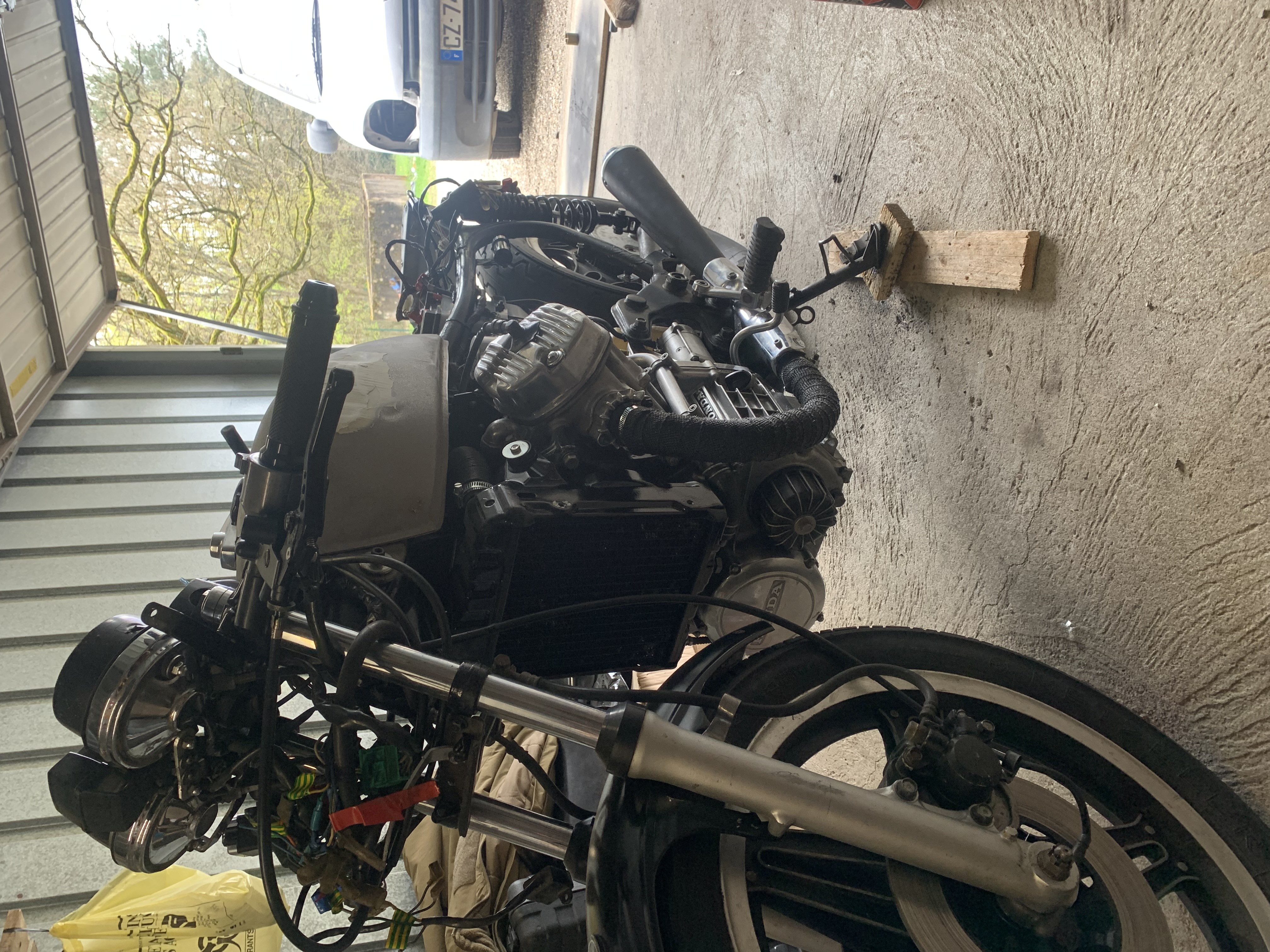

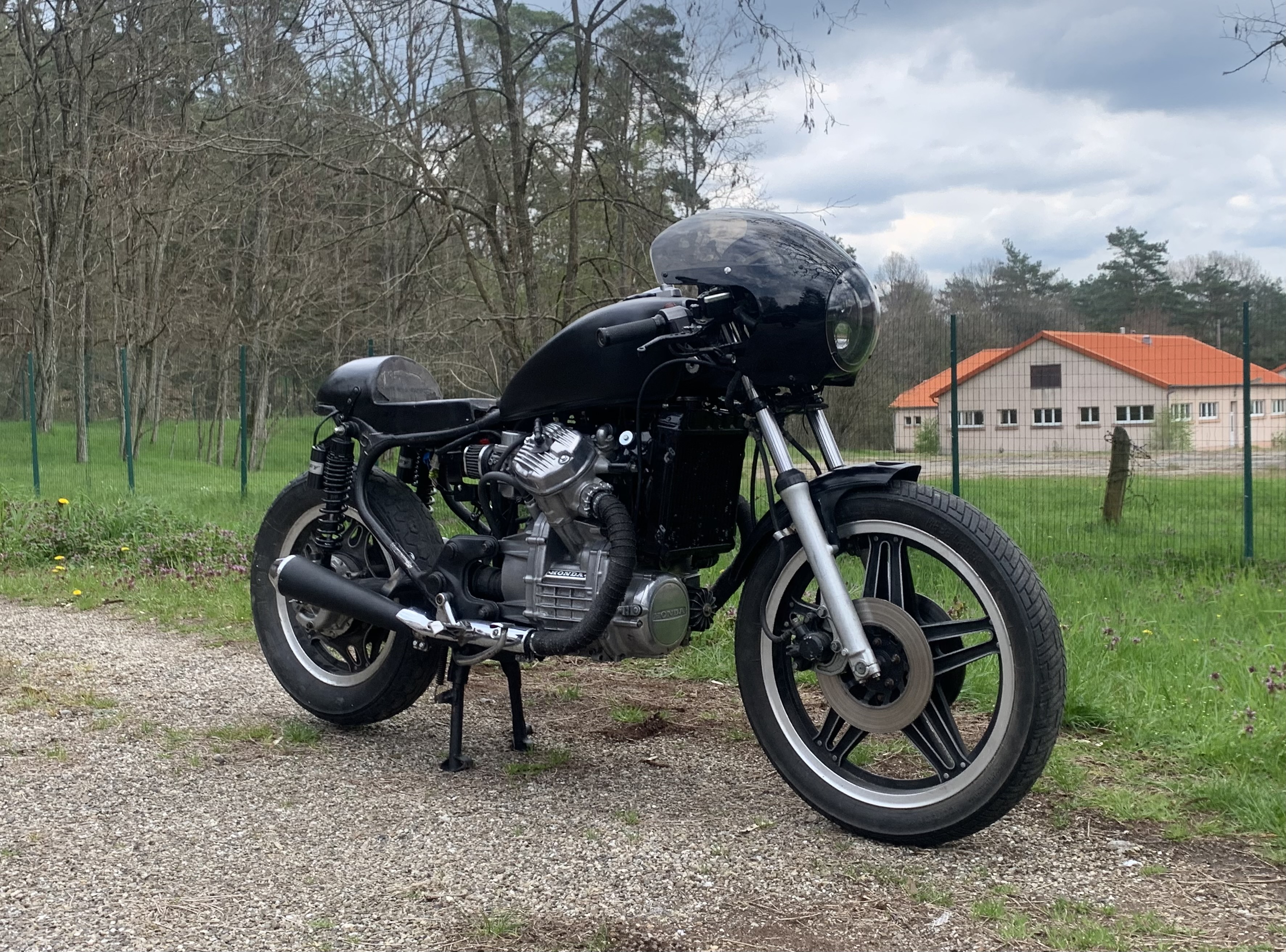

Voici ma participation à cet index, je vous présente plus en détail mon jouet en cours /fin de transformation : un 400CX de 1981 selon les papiers
J'ai acheté la moto "ne démarrant pas" pour une poignée de billet et malgré quelques points de rouilles elle semblait propre.
Dès la récupération, nettoyage carbu et changement de batterie, miracle elle tourne et à l'oreille pas de bruits étranges donc après avoir controlé que l'électrique fonctionne en avant pour les plans et le nettoyage puis démontage:
Ouverture du moteur pour contrôler que rien de suspect est présent et là première surprise, des morceaux de plaques métalliques se baladent dans le carter ... :oops: ça commence a sentir mauvais... embrayage RAS, distribution RAS, circuit d'eau (bouché de chez bouché) donc on nettoie on regarde et on redémarre... :chut2
Démarrage nickel puis un stop sec et impossible de la relancer, les pistons sont capricieux :?
dépose et démontage plus approfondi -> les coussinets de bielles ont explosé (ce sont les bouts de métal trouvé dans le carter) et le vilebrequin a été rongé sur 1.5 mm donc irrattrapable et bien sur impossible de trouver les pièces... bref moteur HS donc remplacement par une occase tombant a pic :binouze:
la dessus le poncage du reservoir me montre qu'il est percé et completement cabossé donc des heures de poncages et mastics pour lui redonner un look correct
la dessus, réparation diverses et variées en respectant le cahier des charges suivant:
- garder le plus possibles de pièces correspondant à la moto
- lui donner un look plus sportif (les gouts et les couleurs... )
- faire rouler la mémère qui allait finir à la ferraille
- garder l'esprit années 80
Aujourd'hui j'en suis donc à la photo ci dessus et il reste deux ou trois bricoles à réaliser et malgré une lecture attentive et assidue des divers topics je bloque un peu...
- branchement des nouveaux clignos LED donc acheter la centrale correspondante j'imagine ???
- faire ma sellerie sur mesure et les peintures styles années 80
- LA FAIRE REDEMARER !!! tous mes branchements semblent bon selon les schémas électriques mais maintenant impossible de la démarer sauf en "shuntant" le solenoide ... une idée d'ou vient le problème ?

Bravo, j'aime bien ton cahier des charges. Je n'aime pas les cafras en général mais le tien me plait à par le phare qui, pour un esprit 80 devrait rester de gros diamètre. :binouze:

Pour le phare, j'ai repris le même diamètre que celui d'origine (même si il y avait marqué YAMAHA dessus :ko ) mais comme il est intégré à la bulle il semble plus resserré mais effectivement ca ne valait pas un verre d'origine
