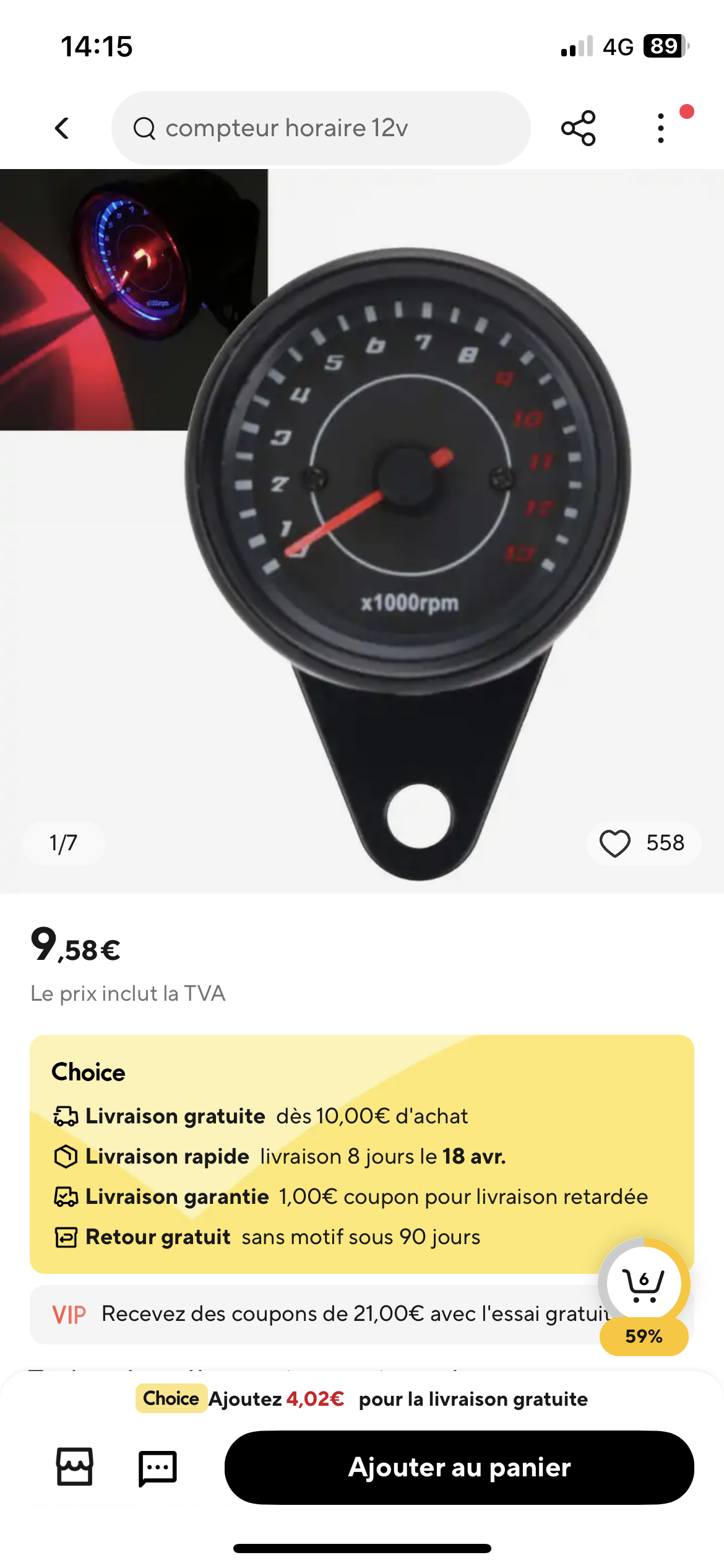

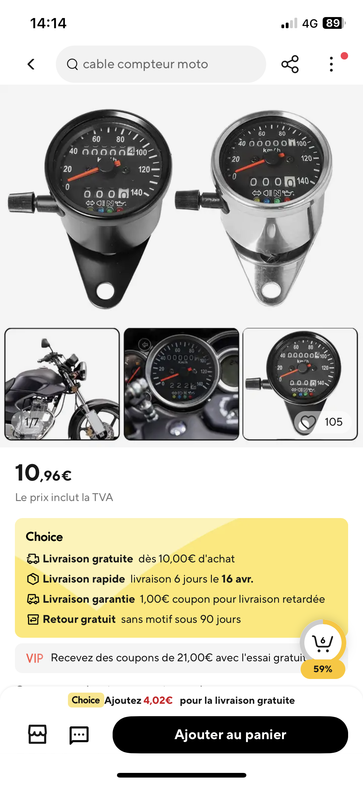

Bonjour la team,
Est ce que l’un d’entre vous a déjà acheter et branché ce compteur et comptours (AliExpress ) ?
masty

Bonjour l'ami!
Chouette ton CX, concernant le compteur, je n'ai pas de réponses à t'apporter.

Merci pour ton retour, pour les compteurs, avec aliexpress j'aurais peur de la norme concernant la marge d'erreur de la vitesse ne soit pas respecté, mais bon je peux me tromper...
