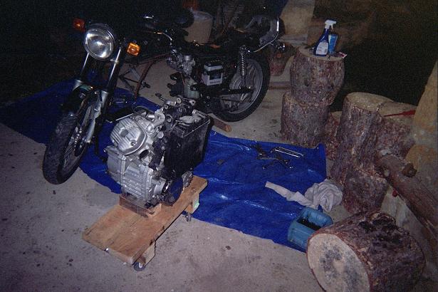

Lopin, si tu as eu du mal à "tomber" le moteur, peut-être est-ce cause du manque de matériel ?
je ne suis pas mécanicien chevronné, mais je t'assure qu'un moteur de Cx (en tout cas les Classic) se sort et se remet dans le cadre facilement
-> à condition d'avoir confectionné un chariot :
ça ne coûte pas cher, moins compliqué qu'une manip de banc d'essai, sauf si tu te lances dans l'échange standard de moteurs de Cx ?
enfin , moi, c'que j'en dis, c'est histoire d'en causer, ving'dieux!
