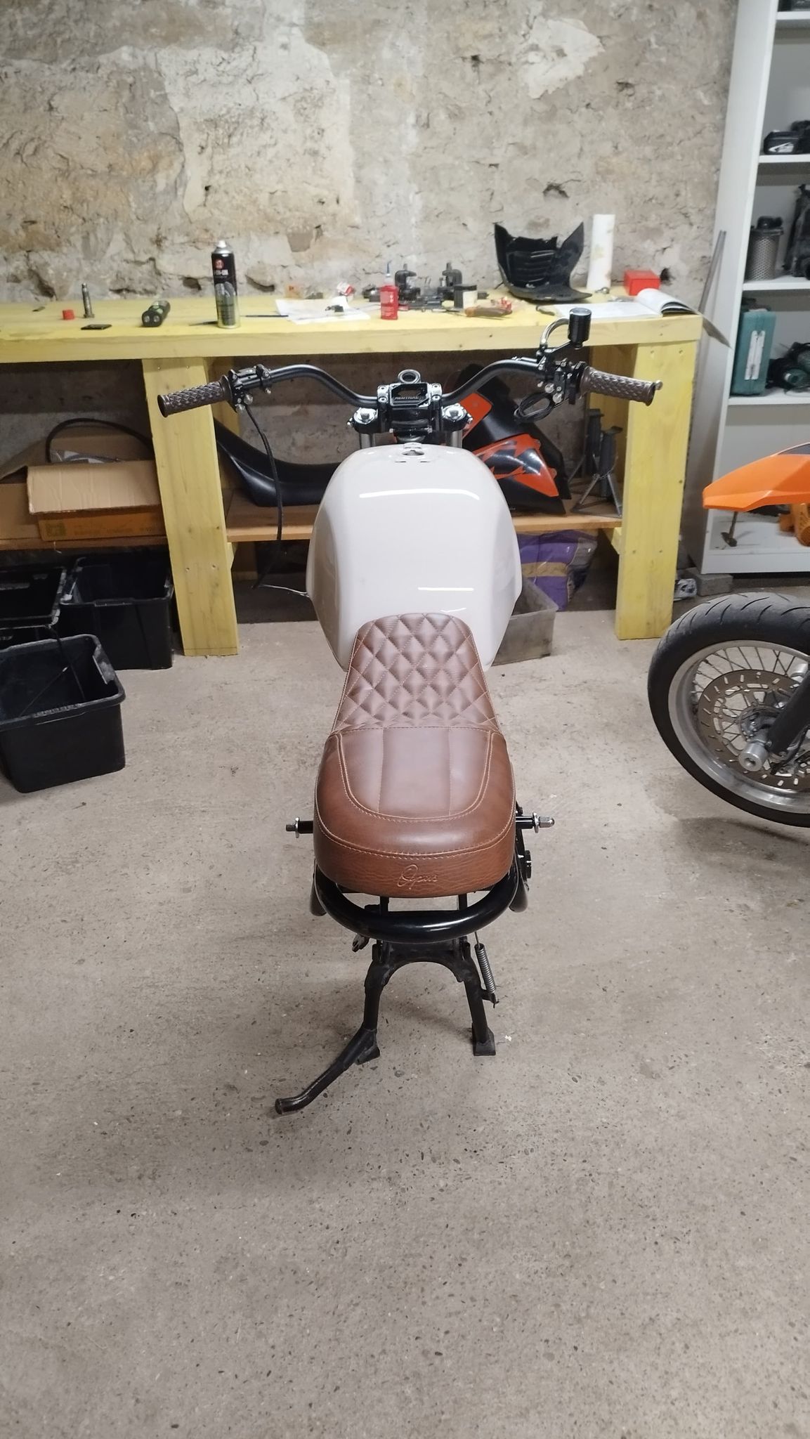

Et salut tout le monde, il y a eu pas mal d'avancé ces derniers temps (trop enfaite, mon corps commence à accuser le coup je vais avoir besoin de repos, travailler sur deux motos en même temps c'est pas des plus reposant) en particulier au niveau du moteur qui est enfin dans le cadre et j'ai décidé de changer deux trois chose qui ne me plaisait pas.
Exit le phare de 17cm de Ø place au phare led de 20 cm. C'est massif et ça s'intègre nettement mieux avec le compteur de CX 500C qui viens à la place du compteur de GL. Les commodo et le nouveaux ont tous été recâblé (fait ça en une soirée après avoir reçu ma nouvelle pince à sertir :clope: )
Et bien évidement tous marche sauf un truc très important : je me suis foiré sur les branchements du coupe circuit :x bref, c'est l'affaire de quelques minutes mais faut que je réouvre le phare pour voir ou je me suis mal branché.
Le moteur quand à lui parlons en, il est maintenant dans le cadre avec ses deux tubes d'échappement et carbu dans dans le gosier. J'ai de belles étincelle aux bougie, y a plus qu'a tenter de le faire péter. J'ai pas encore remis le radiateur, je compte pas le faire tourner plus que quelques secondes et ça m'évitera de revidanger l'eau et le retirer si je dois le rouvrir pour inspecter le calage de la distribution à tout hasard (je ne me suis pas occupé de la réfection du moteur elle a été fait par l'ancien proprios et j'ai très peu de confiance en ce qui le concerne, mais sait on jamais).
Mais bref au moins j'ai les premières photo de la moto "complète" avec ses nouvelles couleurs.
