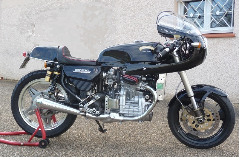

Après le DARK KNIGHT 1, mon café racer de route et le DARK KNIGHT RR ma maCX de piste, j'ai profité de la canicule bien à l'abri au frais dans mon sous-sol pour construire le DARK KNIGHT III.
Mais là, nul besoin d'une épave pour commencer, ni de pièces dans tous les sens, ni de disqueuse ou de chalumeau puisque le DARK KNIGH III est une maquette au 1/18ème qui devrait se rapprocher le plus fidèlement possible du DARK KNIGHT premier du nom. :)

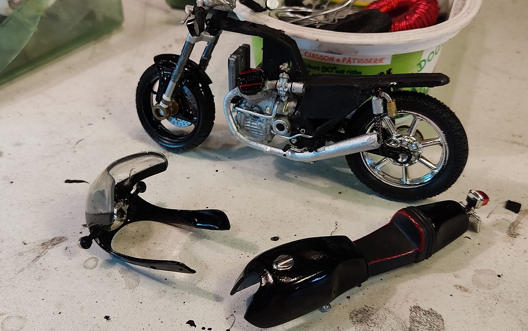

Et la première chose à faire est de la démonter complètement pour choisir les éléments à garder, transformer ou remplacer :
Et là, j'ai procédé comme dans la réalité : j'ai commencé par prélever le train avant d'une pauvre DUCATI 996 qui passait par là et qui n'avait rien demandé :
Après avoir supprimé un disque et rallongé la fourche (comme j'ai fait sur la vraie) :
...j'ai monté ça sur le cadre de la CX (mais là, je n'ai pas eu besoin de faire tourner un axe spécifique ni de modifier les roulements de direction :lol: ) :
De la même façon, j'ai prélevé l'habillage complet d'une DUCATI 900SS du Joe Bar Team qui n'avait rien demandé non plus !
Et pour le même prix je l'ai aussi délestée de ses échappements et de ses carbus (certes les Dellorto de 40 n'ont rien à voir avec les KEIHIN de 34 mais à cette échelle.....)
L'ensemble monté sur la partie cycle de départ commence à ressembler (de très loin :? ) à mon DARK KNIGHT.
Sauf que la CX turbo de départ est dotée d'un mono-amortisseur prolink : il va donc falloir lui greffer des amortisseurs arrière.
Pour ça, le fil de cuivre rigide, la soudure à l'étain, les ressorts prélevé sur une pendule jetable et la gaine de ces mêmes fils sont les matières premières (au premier plan) qui donnent des amortisseurs arrières convenables (montés sur la moto à l'arrière plan) :
Quelques coups de pinceau sont quand même nécessaires pour s'approcher un peu plus de l'original :
Restent encore quelques détails de finition (caches latéraux, décoration, câblerie, béquille de stand, etc..................) mais ça commence à ressembler à mon CR. :)
Mais comme aujourd'hui la chaleur est partie, je vais m’arrêter là et sortir de mon antre fraîche avec le DARK KNIGHT (le vrai) pour aller lui dégourdir les bielles ! :)
La suite des aventures au prochain épisode ................de canicule ! :lol: :lol:

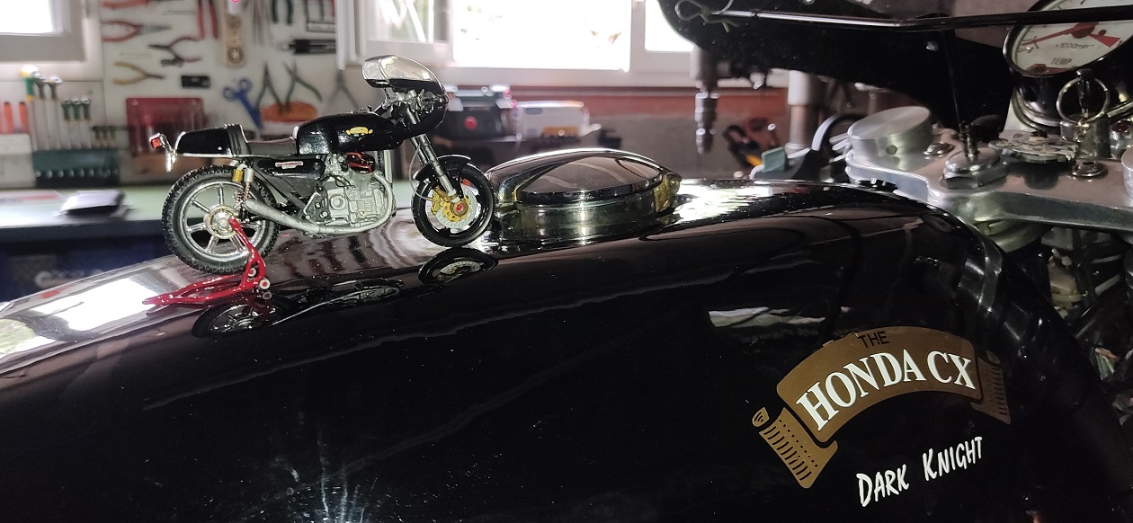

Aujourd'hui la canicule est revenue chez moi et je suis donc re-rentré dans ma coquille, ou plutôt dans mon sous-sol tempéré et j'ai donc pu terminer mon ouvrage. :)
le chantier étant déjà bien avancé, il m'a suffi de rajouter quelques câbles, quelques coups de pinceau et bien sur la béquille de stand la plus fidèle possible à l'original.
Et voilà le travail terminé :
Pour le fun (puisque c'est le titre de cette partie du forum) j'ai même fait une photo de la petite perchée sur la grande ! :lol: :lol:
Sauf que maintenant, si la canicule continue, je n'ai plus de projet de maquette sous le coude :( .............. mais je vais trouver ! :)

Je vais être très désagréable car j'attendais de savoir si tu avais une solution pour les deux supports latéraux sur le moteur du modèle réduit. Je suis presque déçu. :wink:
Messages : 4643
Re: Encore un DARK KNIGHT !
Si tu parles des deux protections latérales des couvre-culbuteurs, ils sont en vrai sur le DARK KNIGHT de piste, et là, il s'agit d'une réduction du DARK KNIGHT de route, qui lui n'en a pas. :wink
Cependant, si un jour j'entreprends la construction du DARK KNIGHT de piste en modèle réduit, je ne manquerai pas d'y faire figurer ces appendices, pour que tu ne sois pas désagréable et pour ne pas (presque) te décevoir ! ! :lol: :lol:
Messages : 9347
Non je parlais de la fixation du support de la miniature sur le moteur.
Messages : 4643
Je comprends mieux.
Mais là, je crois que je vais réellement te décevoir ! :(
Au vu des difficultés que j'ai eu à percer les quelques trous de fixation des câbles sur le zamac du moteur, je n'ai pas eu le courage de m'attaquer à cette protubérance avec une dremel !
Tu as donc le droit d'être ( un peu) désagréable ! :lol: :lol:
