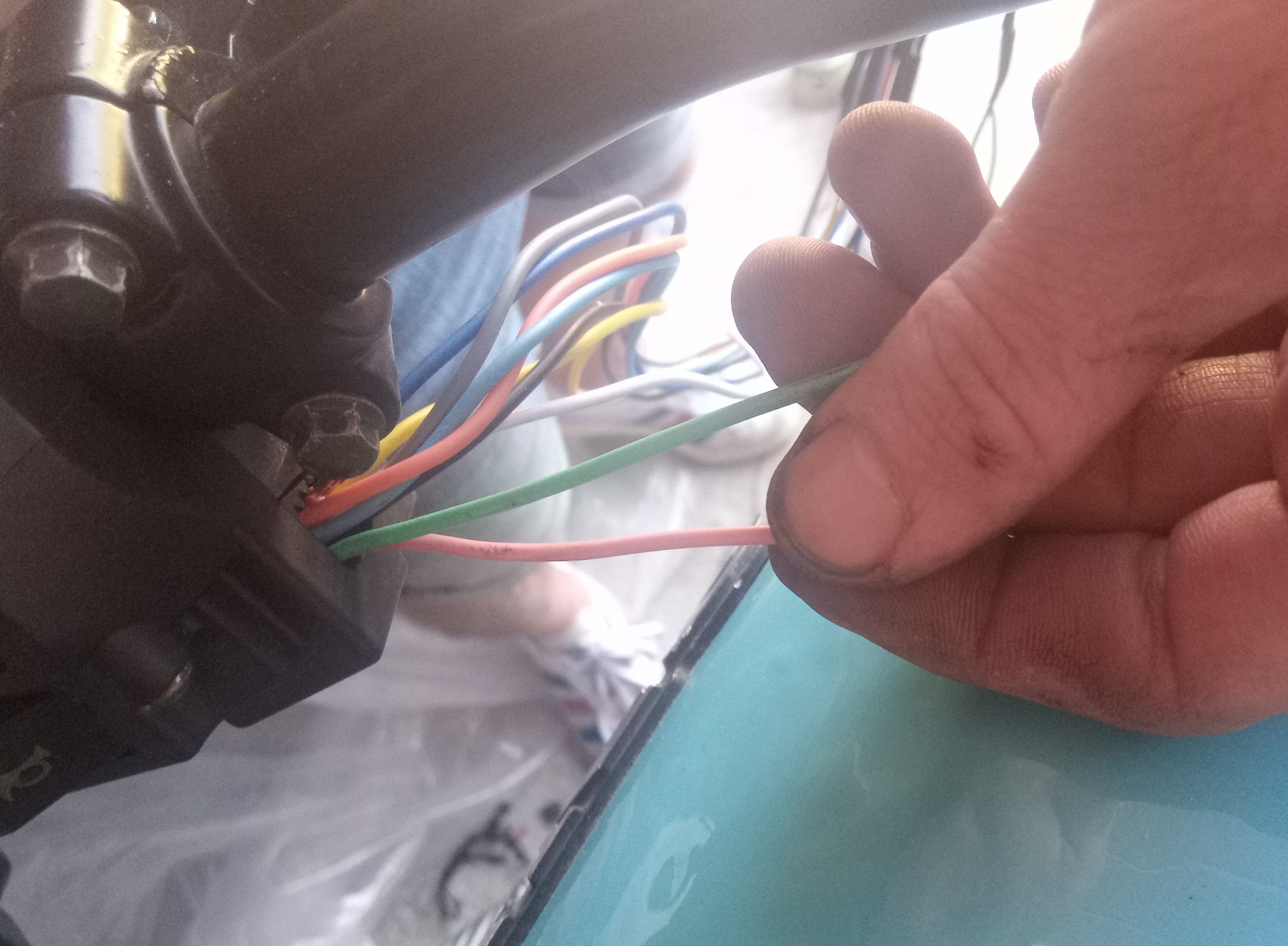

Côté commodos (qui ont été changés) , j'ai un fil rose et un fil vert clair qui sont ceux du klaxon et qui ne sont donc reliés à rien.
De l'autre côté, j'ai un fil vert et un fil vert avec un liseret rose qui arrivent de je ne sais où, et qui côté commodos ne sont reliés à rien.

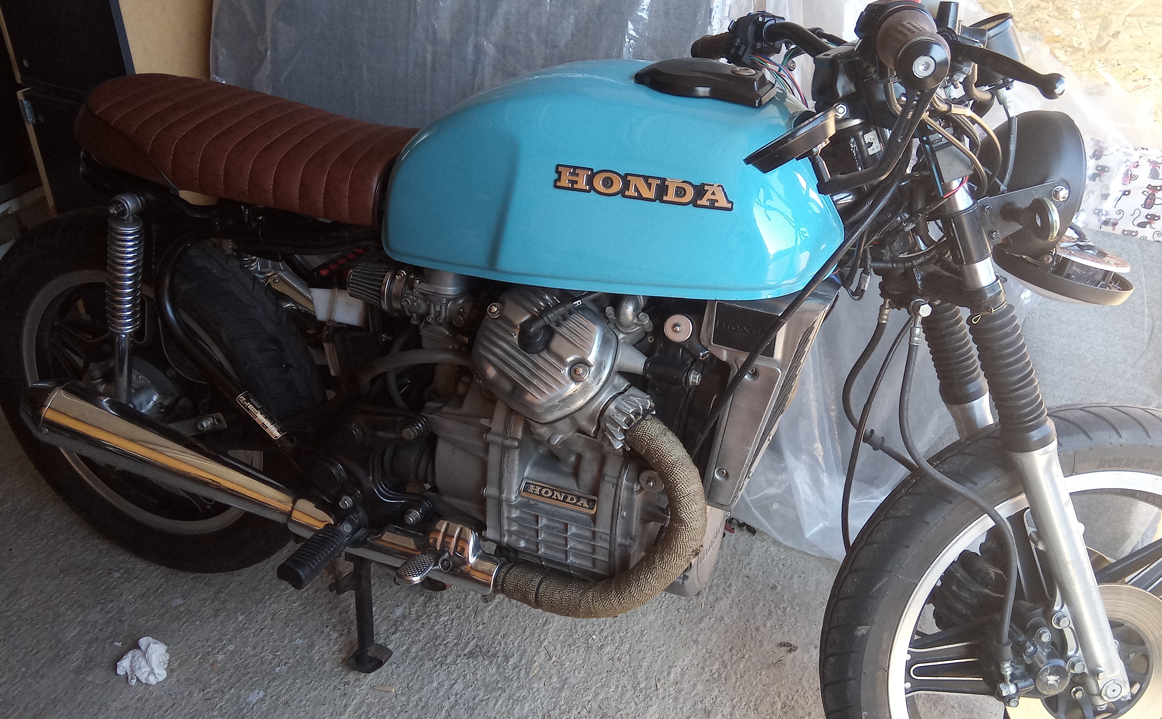

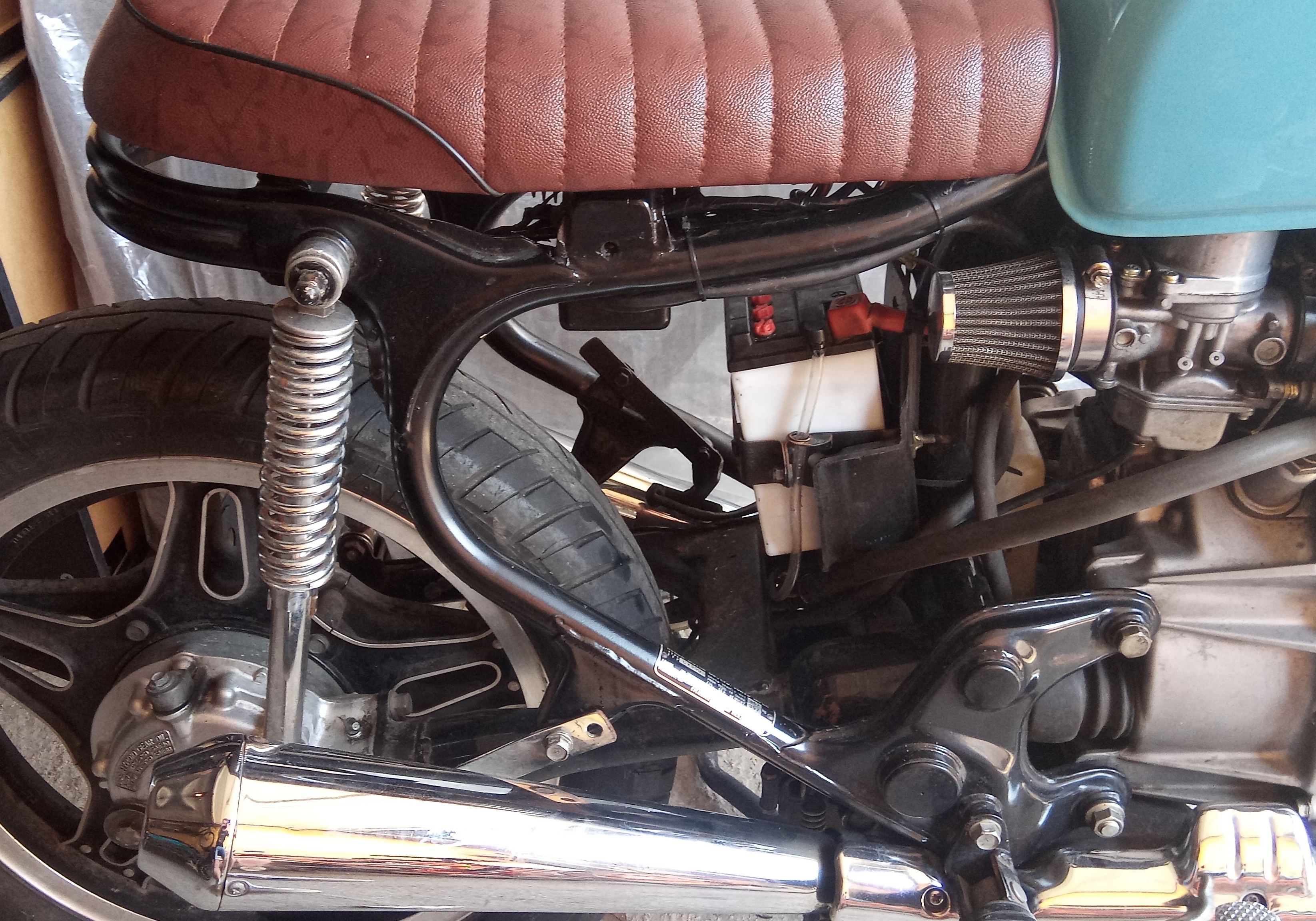

Peux-tu mettre une photo du cadre et du moteur? Une photo plus générale que nous puissions voir l'ensemble afin de déterminer le modèle exact. En effet les fils vert/rose me rappellent quelque chose mais je ne trouve pas sur le schéma de la 500 routière.

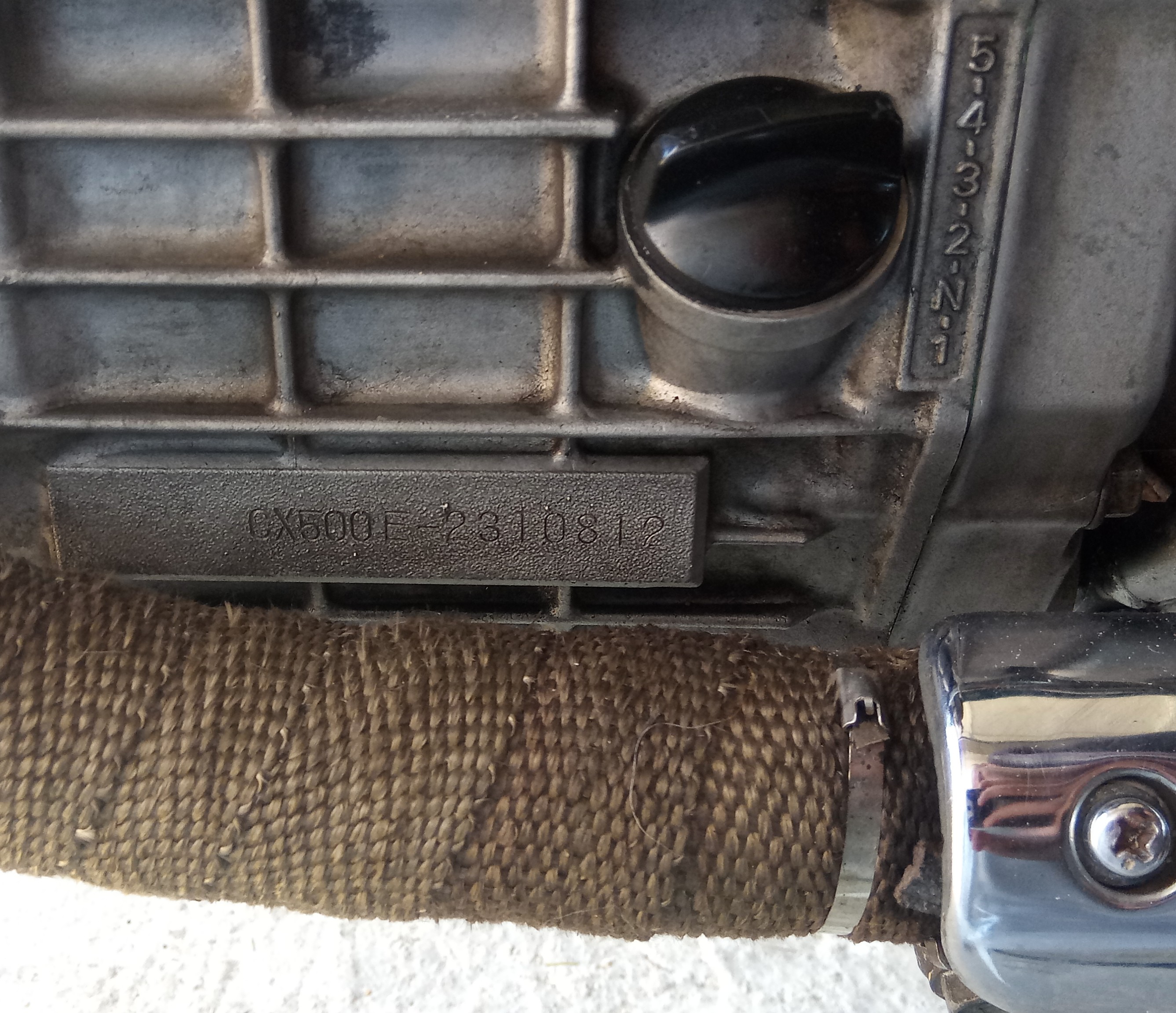

Voilà les photos. En tous cas merci de m'avoir demandé une photo du moteur... Ça m'aura permis de savoir que je suis en possession d'une CX500-E. J'espère que ça change rien pour la carte grise et l'assurance...

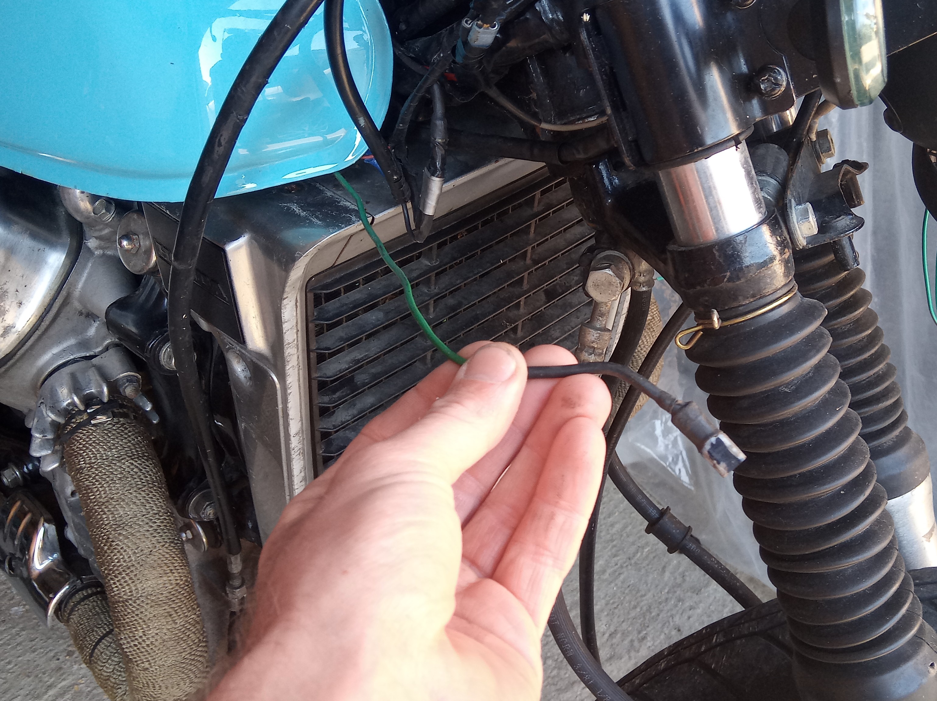

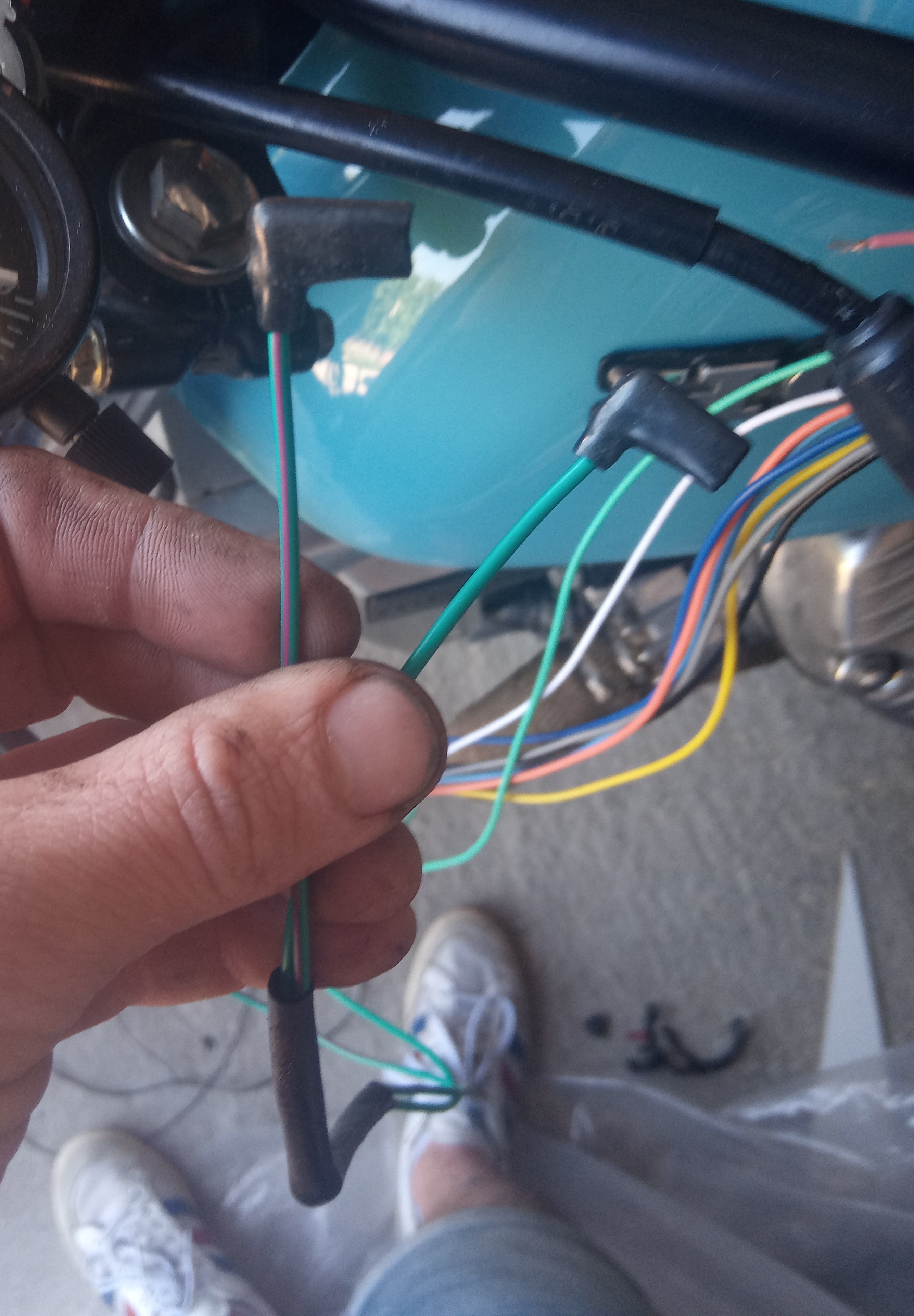

Tiens... Encore un fil relié à l'air... Je crois que je vais devenir expert en circuit électrique avec cette moto !
A moins que les deux premiers fils soient ceux du contacteur de l'embrayage et que celui là soit la masse du klaxon disparu...

Le E du moteur ne correspond pas à une CXE attention il y a confusion sur ce point. C'est juste indicateur de la série des moteurs.

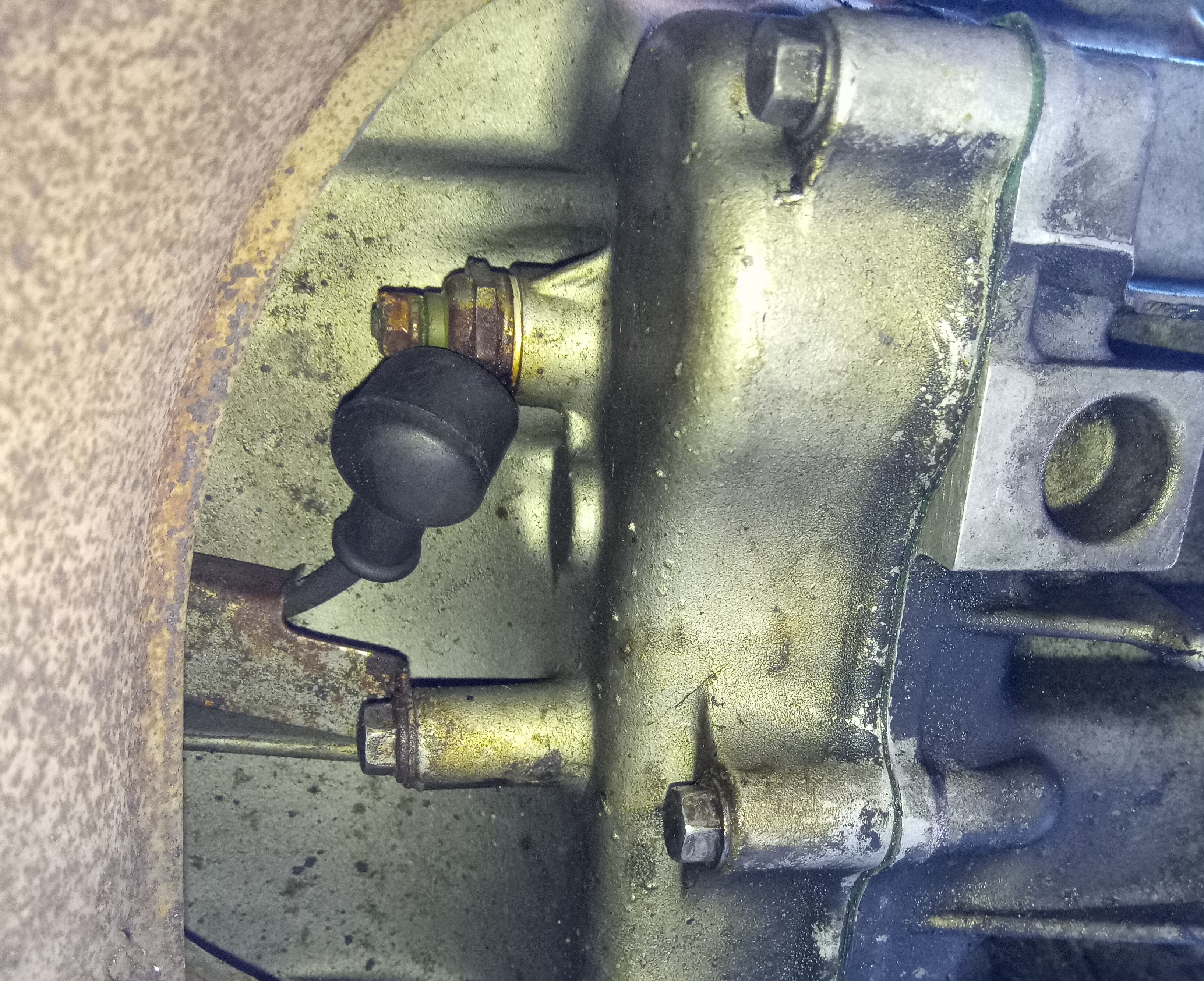

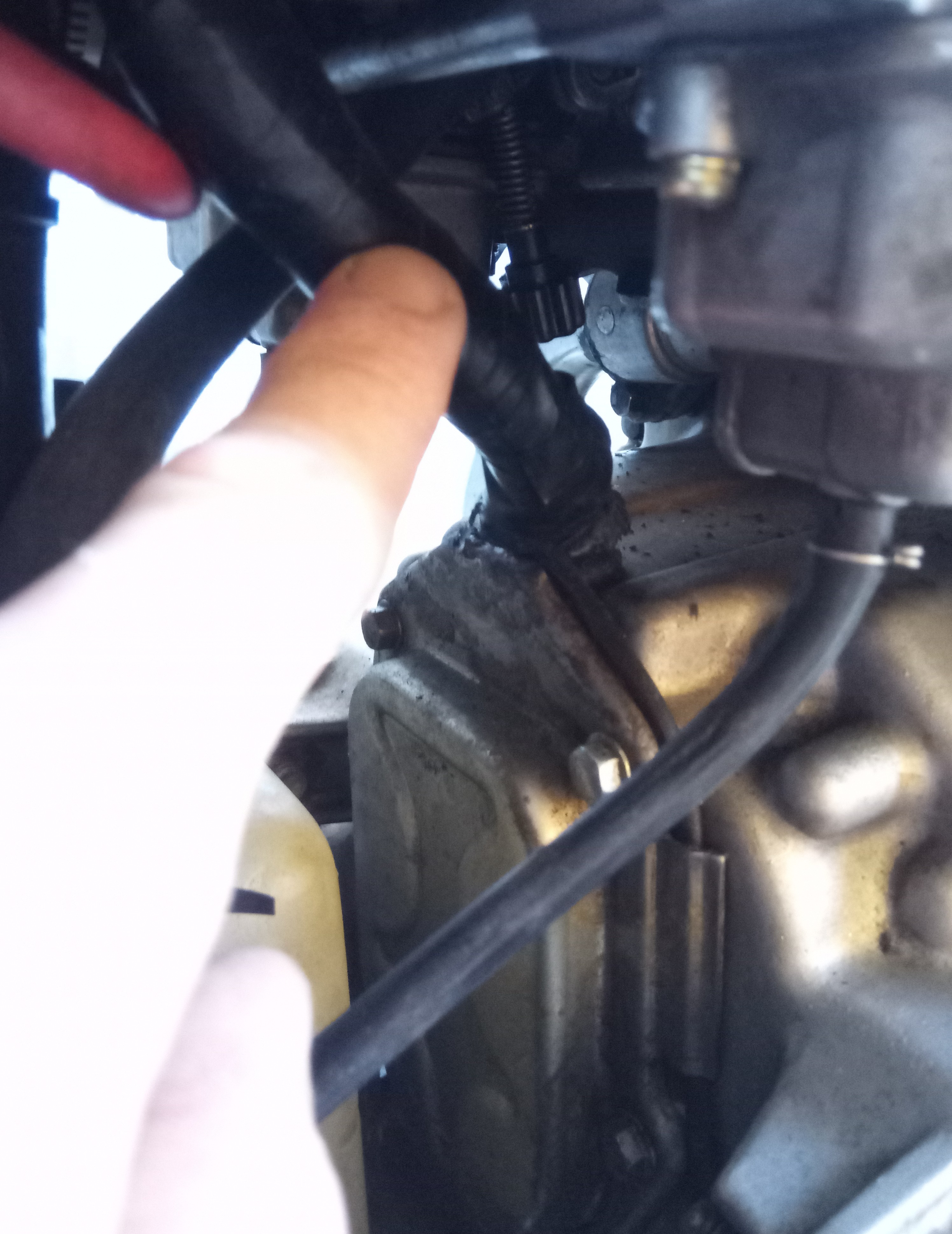

J'ai essayé de suivre tant bien que mal le fil vert et rose.
Il arrive dans cette grosse gaine :
Puis va potentiellement se fixer sous le moteur. Je dis potentiellement car le fil est gainé et je n'ai pas réussi à voir la couleur. Mais sachant qu'il était déjà gainé avant de passer dans la plus grosse gaine...

Messages : 4618
Re: Question klaxon
Si c'est ça, c'est le contacteur de point mort, ce qui confirme l'hypothèse d'Eric pour le contacteur de levier d'embrayage.
Mais pour avancer dans tes recherches, il faut absolument que tu te procures la RMT n°39 qui te donnera toutes les subtilités de la CX............... et un schéma électrique complet ! :lol:
