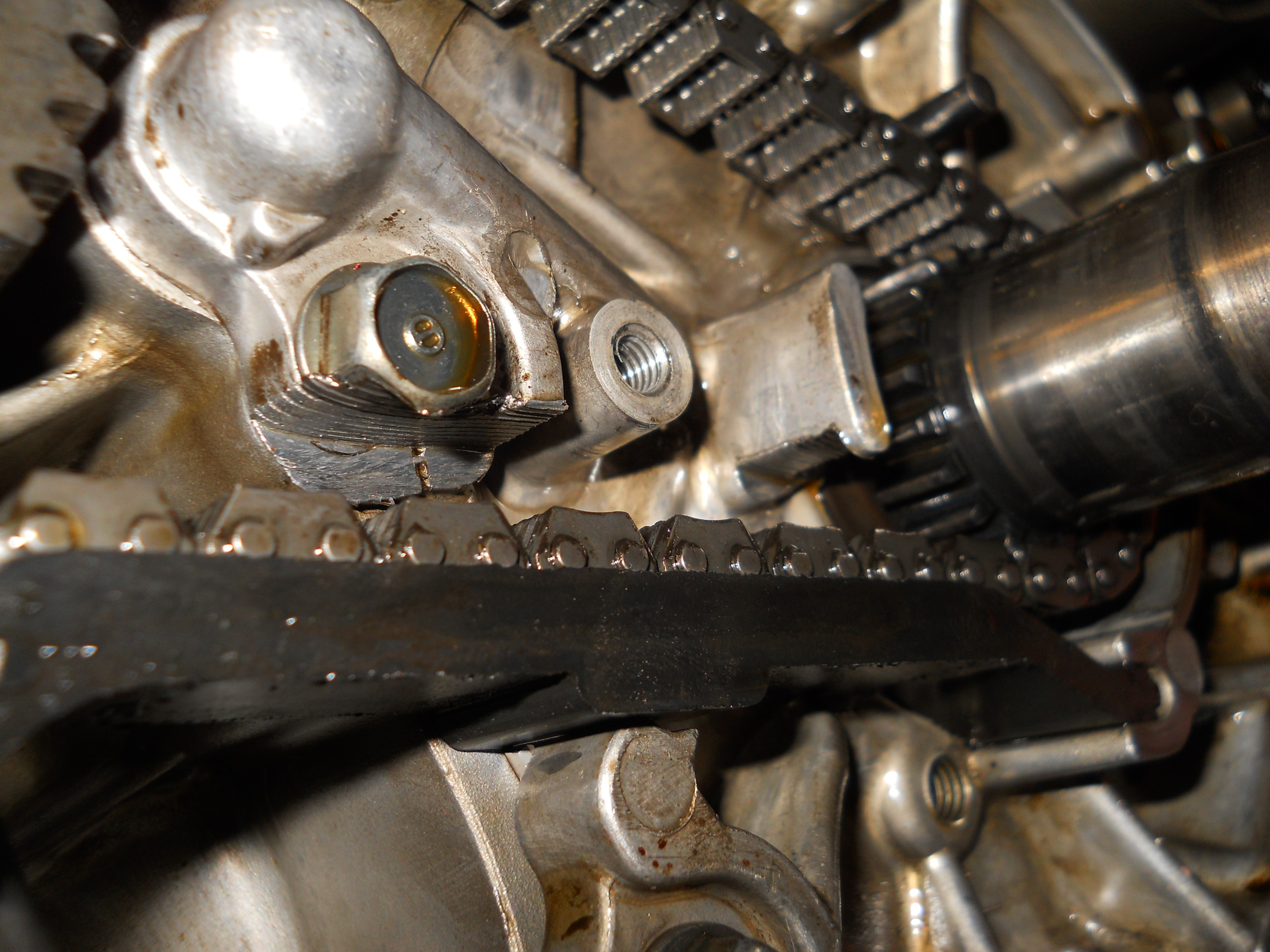

Salut la team. Arrivé a l'inspection de la chaîne je me rends compte au bout de 5min de ça ... :(
Je précise rapido j'ai la moto depuis peu j'ai pas roulé avec. J'ai réussi à la redémarrer après l'achat mais un claquement de temps en temps m'a inquiété j'ai pas insisté, je pense avoir trouvé d'où ça vient ^^
Est-ce que c'est juste la chaîne qui était mal serrée ?
Est-ce que je suis game over ou ça peut repartir pour un tour ??
Les guides ont l'air récents c'est bizarre.

Regarde le tendeur de chaîne, mais ça sent le changement complet.

C'est ouvert change se qu'il faut changer. L'usure sur le carter n'est pas grave

Merci des réponses, je pars sur chaine + guide, c'est commandé !
J'ai l'impression que les guides sont récents mais la chaîne est rincée.
Faudra que j'aille voir la crépine de l'autre côté, quand j'ai vidangé je n'ai pas vu de métal se ballader...

Cet après-midi je démonte le rotor d'alternateur pour jeter un œil à la roue libre, et voila ce que je découvre:
Tiens, j'ai déjà vu ça quelque part!
En fait ça doit être ancien, car même si ma chaîne est bien usée le tendeur est toujours opérationnel et il n'y a aucune limaille dans le carter. Et bizarrement si la chaîne est vraiment limite le guide chaîne et le patin tendeur sont absolument neufs! Peut-être une tentative de réparation à moindre frais de la part d'un précèdent propriétaire?

Ah oui elle est belle celle là ^^
Je me suis posé la question de changer la vis avant que ça ne soit trop tard :crazy
J'hésite... C'est un coup a la péter dedans :?
Messages : 6369
Re: Chaîne de distribution qui à mangé le carter 😱😱
Eric 08 la c'est plus usé

J'ai démonté la vis, en fait la vis elle-même n'est pas touchée, donc elle n'est pas affaiblie, donc je l'ai remontée telle qu'elle.
Après tout ça marchait bien comme çà!
