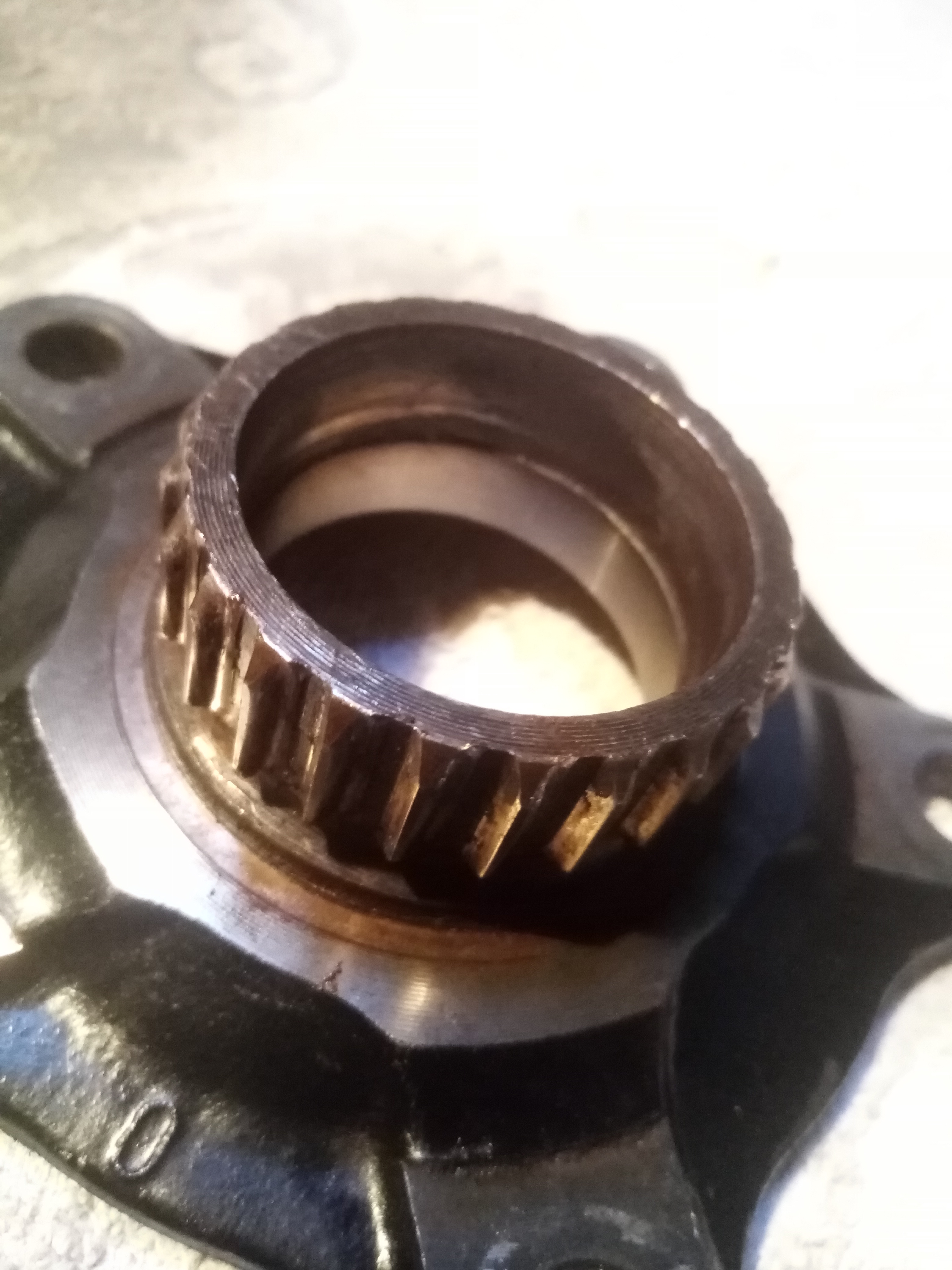

L'anneau fendu qui sert à retenir l'arbre dans la noix me semble très lâche. En tournant l'assemblage à la main, je retrouve un peu le bruit et les accoups : Joie, enfin une piste.

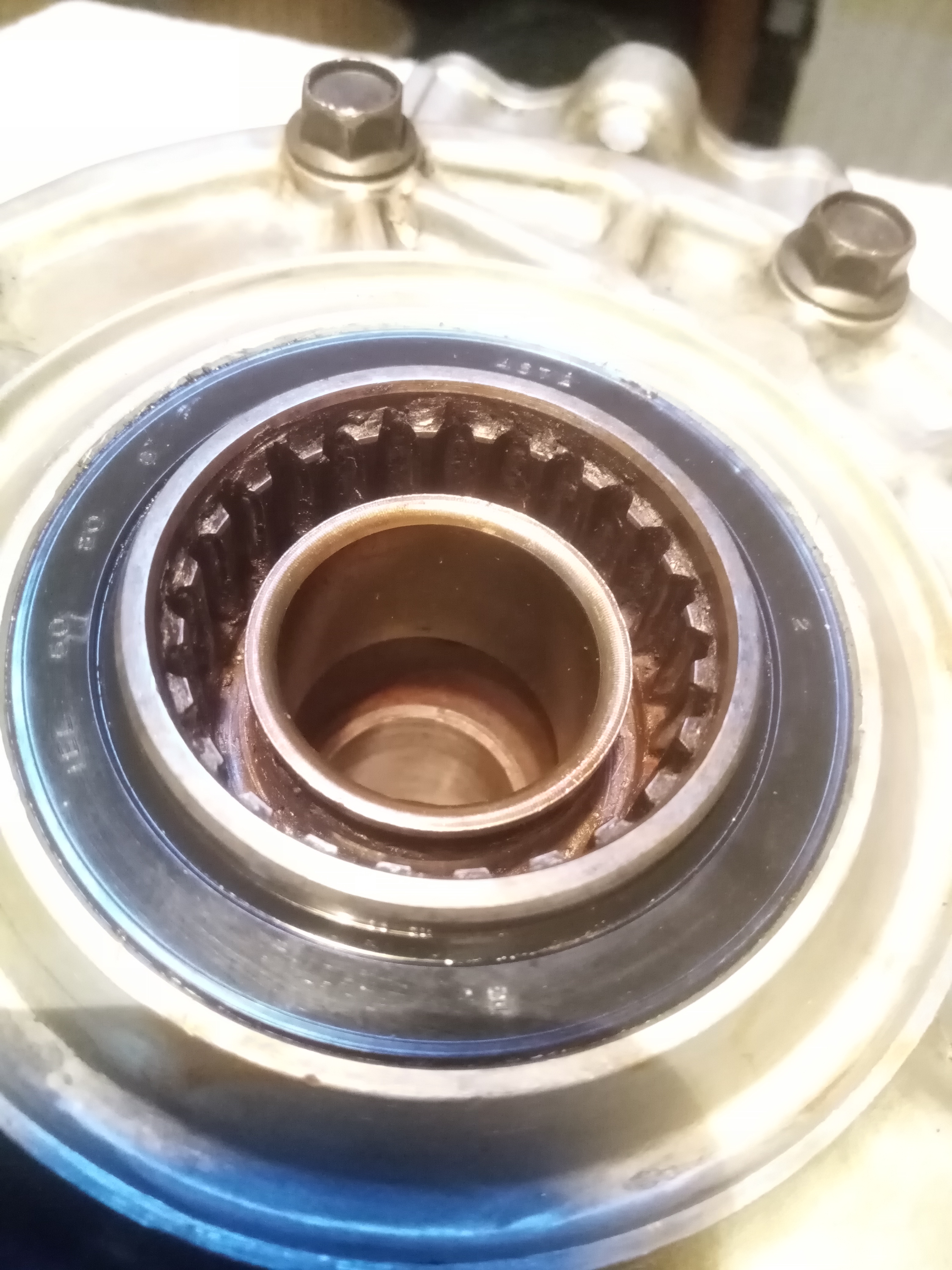

Je nettoie, et là se révèle :
- que les cannelures de la flasque de roue sont bien attaquées (taillées en pointes)
- qu'un joint torique coupé est encastré au fond de la grande couronne du couple conique noyé dans la graisse cuite (il doit manquer ailleurs...)
- que le roulement de roue côté frein n'a pas sa bague de retenu
- et que le roulement de roue côté couple bouge dans son logement : pas assez pour le sortir à la main, mais un bon jeu quand il est au fond de son logement.

Il faut changer la pièce. Les dents sont mortes. Verifie les dents côté pont. De l'huile partout ! Pas bon.

Côté pont, ça a l'air l'aller :
