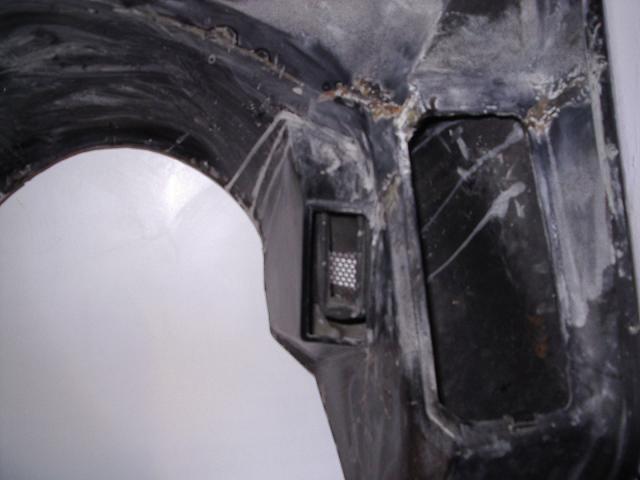

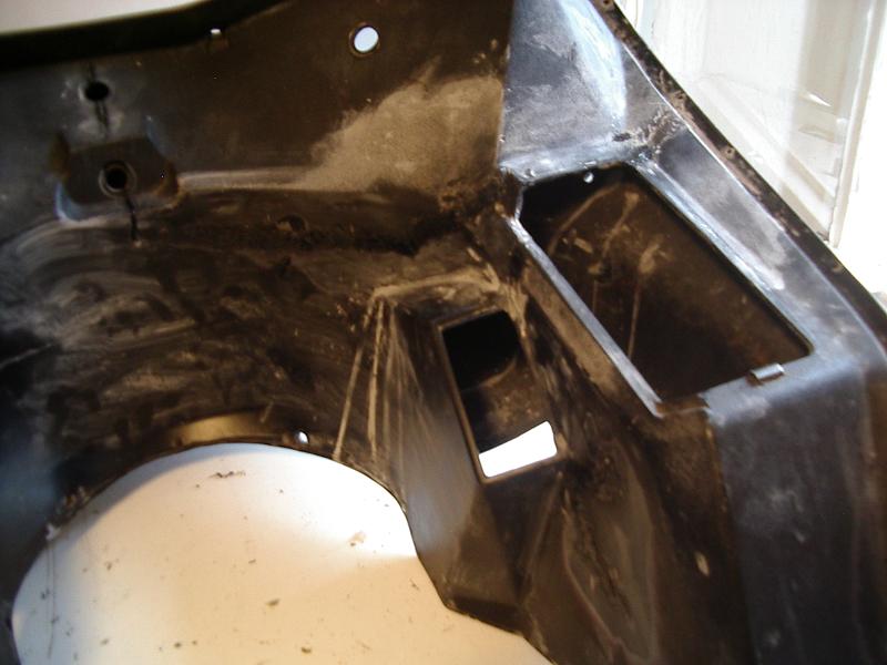

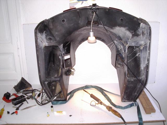

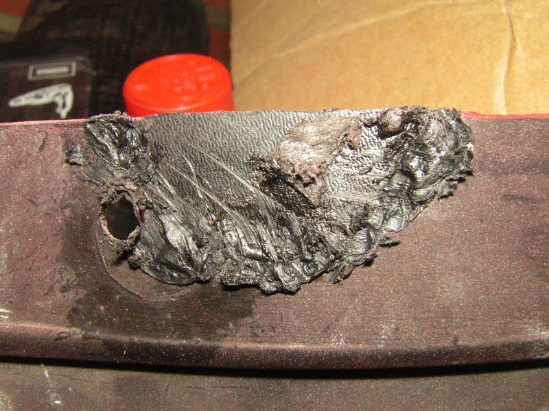

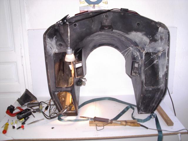

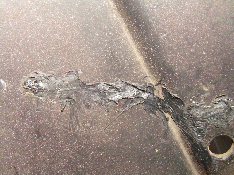

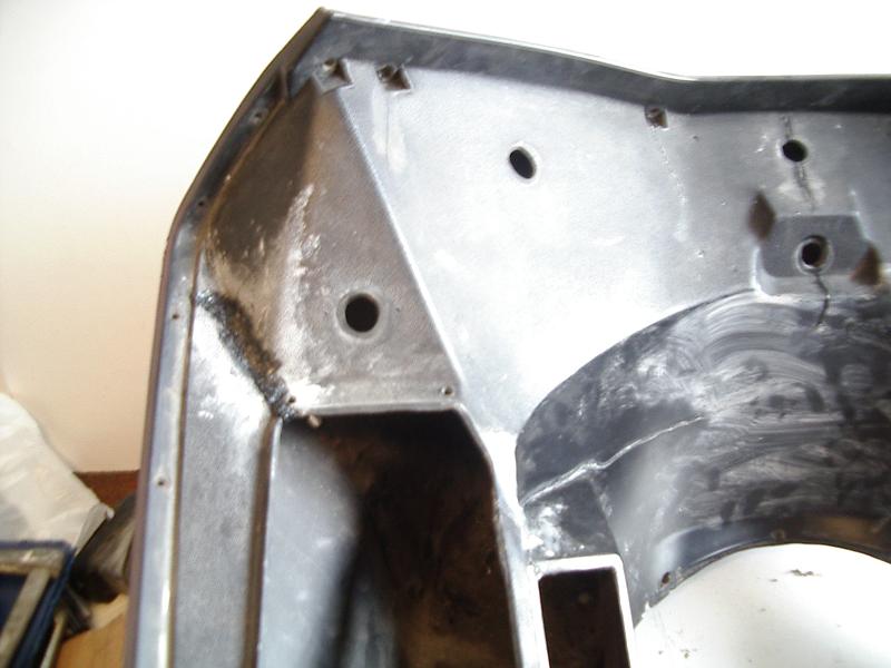

Merci Fred. J'ai mis en pratique, cet aprèm j'ai joué du fer à souder. Je répare la tête de fourche que l'ancien proprio avait bien amoché lors d'une chute et réparé "à la sauvage" avec de la colle qu'il avait fait baver de tous les côtés. J'ai pas mal avancé.

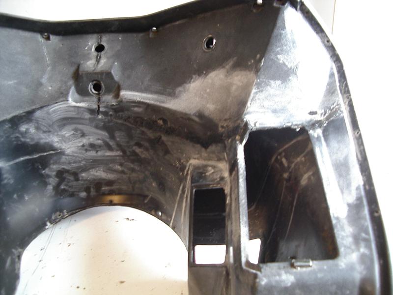

Illustration d'une partie du boulot, car extérieurement, j'ai préalablement poncé au 400 et au 600 à l'eau tout le surplus de colle appliqué par un gougnafier.
On voit bien les parties plus claires de la colle. Une petite lampe à pince permet de pouvoir éclairer les parties intérieures à opérer.

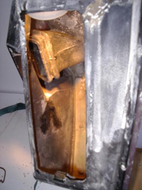

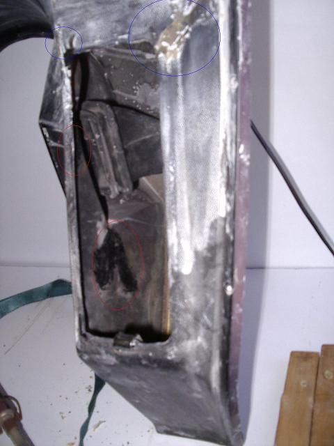

Entourée en bleu la colle du saboteur, en rouge les soudures avec apport de matière plastique
Pour cette soudure, j'ai travaillé à partir de l'ouverture d'un clignotant.
à suivre...
Modifié en dernier par vroum le jeu. 10 mai 2007 20:14, modifié 2 fois.

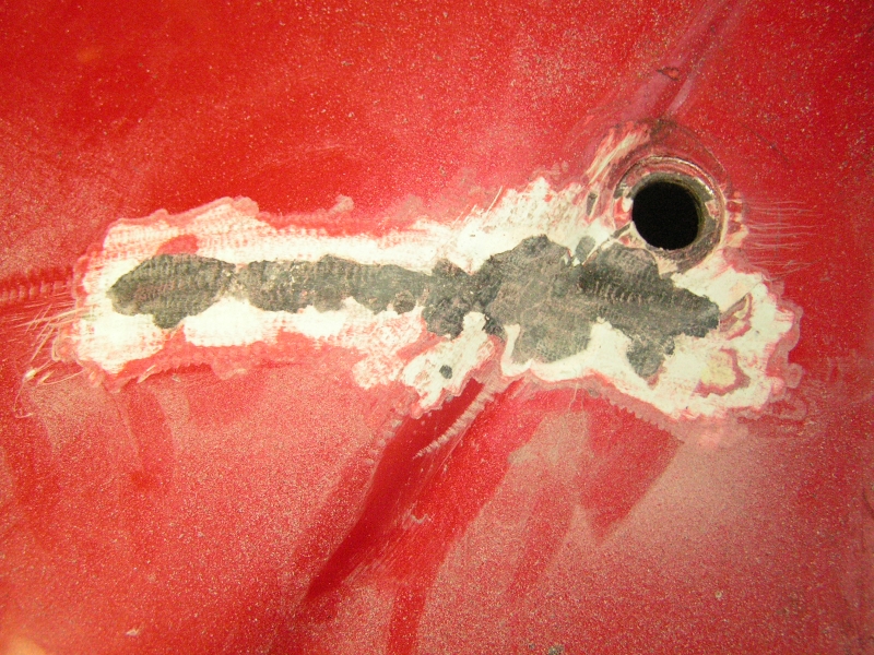

Détail d'une soudure plastique au fer à souder, avec apport de plastoc noir, reprise après avoir viré la colle du gougnafié
Idem de l'autre côté, où toute la colle a été virée et remplacée par la soudure sur plastique, avec apport

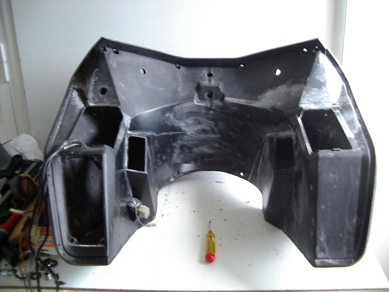

La réparation est terminée. Les fines cassures ont été recollées avec de la cyanolite bi composant et les grosses avec de la cyanolite en gel. Le tout me parait solide.

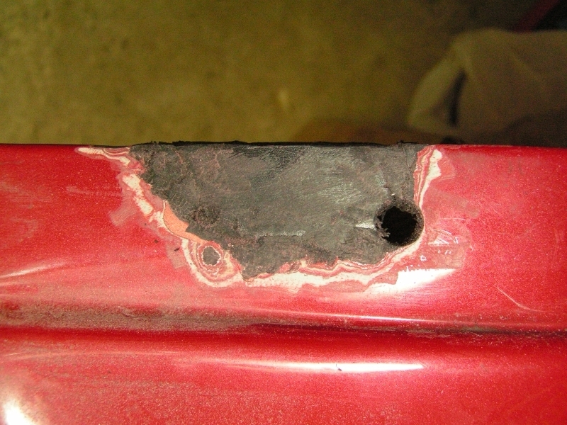

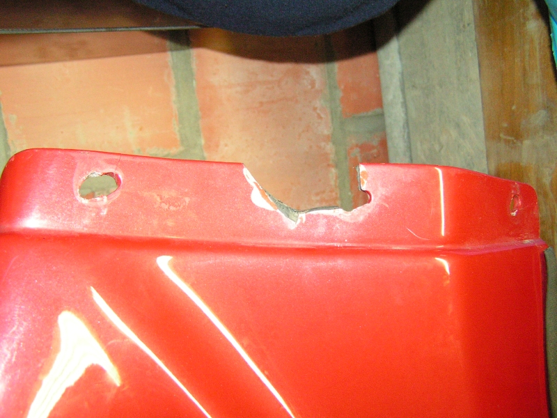

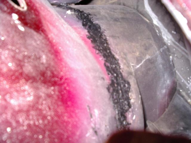

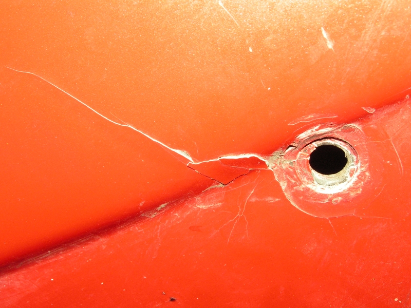

Voiçi quelques photos de mes réparations.
AVANT et APRES:
Là il manquait un morçeau...
Modifié en dernier par Nounours650e le mar. 22 mai 2007 21:59, modifié 2 fois.

bien vu. tu l'as fait avec quoi ?

Avec du plastique que j'ai récupéré dans la partie noire du carrénage, quand j'ai fait la découpe pour l'autoradio et les haut-parleurs, j'ai gardé toutes mes chutes.
Le tout a été soudé avec un gros fer à souder électrique, et puis Dremel (encore elle...)
Après ponçage, mastiquage et à nouveau ponçage.
J'enverrai d'autres photos prochainement.
Dès que mes plastiques seront réparré, il me restera à prier pour gagner au lotto pour faire une peinture de l'ensemble et en même temps mon réservoir et mes 2 caches latéraux.
