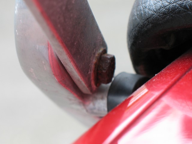

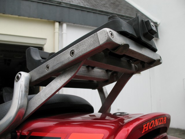

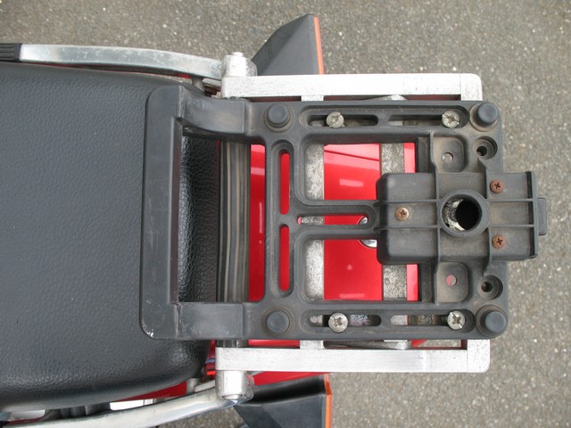

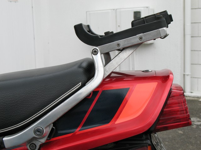

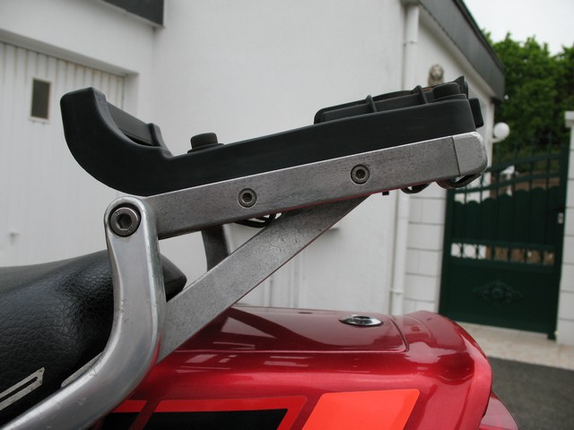

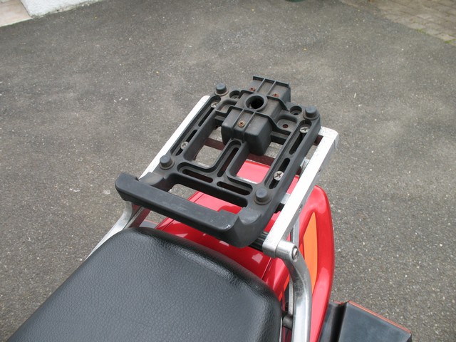

Ca fait un moment que je me trimbale avec sans plus trop m'en rendre et pour cause car il planqué sous le top case, mais voici un porte bagage que certain qualifieront plutôt - et a juste titre - de porte paquet fait main.
Le l'ai "dégoté" il y a maintenant fort longtemps sur une CXE en dépot vente ! J'ai réussi a l'acheter seul - sans la bécane 8)
Il est fait a base de barre d'alu plein, de section 15x20 mm
Le travail est propre: l'ensemble s'intègre super top avec la barre de maintien (raccourci pour l'occasion). Le gars devait être bien outillé.
Si une bonne ame parmi vous se sent capable de le reproduire, ca pourrait m'intéresser pour la seconde CX.
Pour infos, c'est super costaud: il a porté de "gros" kilos sur de grosses distances et ce depuis des années.
(PS: la pièce du dessus est le support du top case - enlevé pour les tofs)

sûr que l'ancien propriétaire devait être mécanicien (en atelier d'usinage) ou a signé un bon chèque
Ca se voit aux têtes de vis six pans creux (BTR) qui sont noyées dans des trous (lamages) usinés dans l'alu, il faut avoir l'outil (fraise) et la machine-outil (fraiseuse ou perceuse à colonne).

merci pour les photos de près. Je vais finir la bulle que je suis en train de préparer pour ma tête de carénage (merci michael) et je pense que ce sera le chantier suivant.
Pas trop compliqué et un peu de rigueur.
