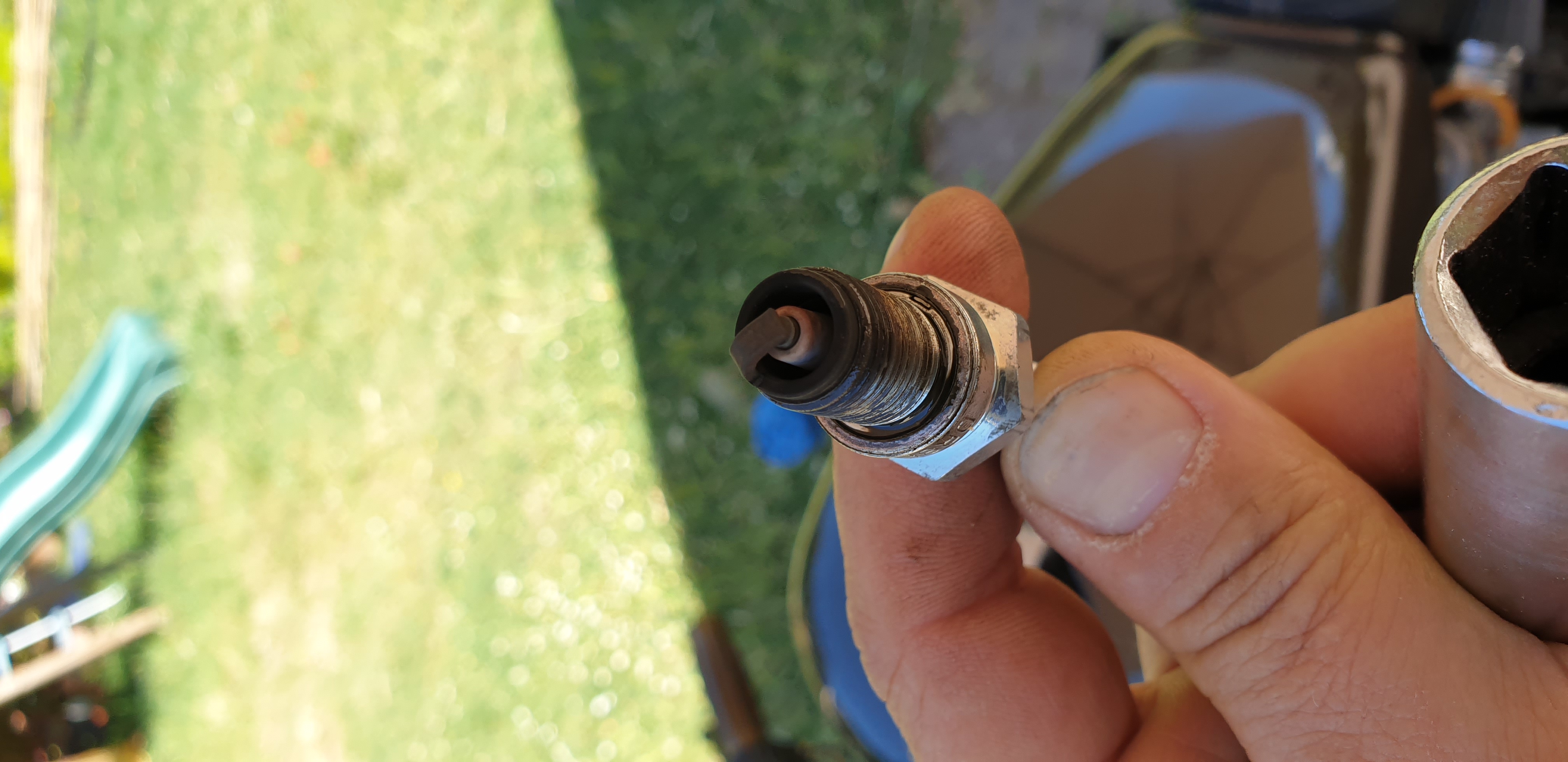

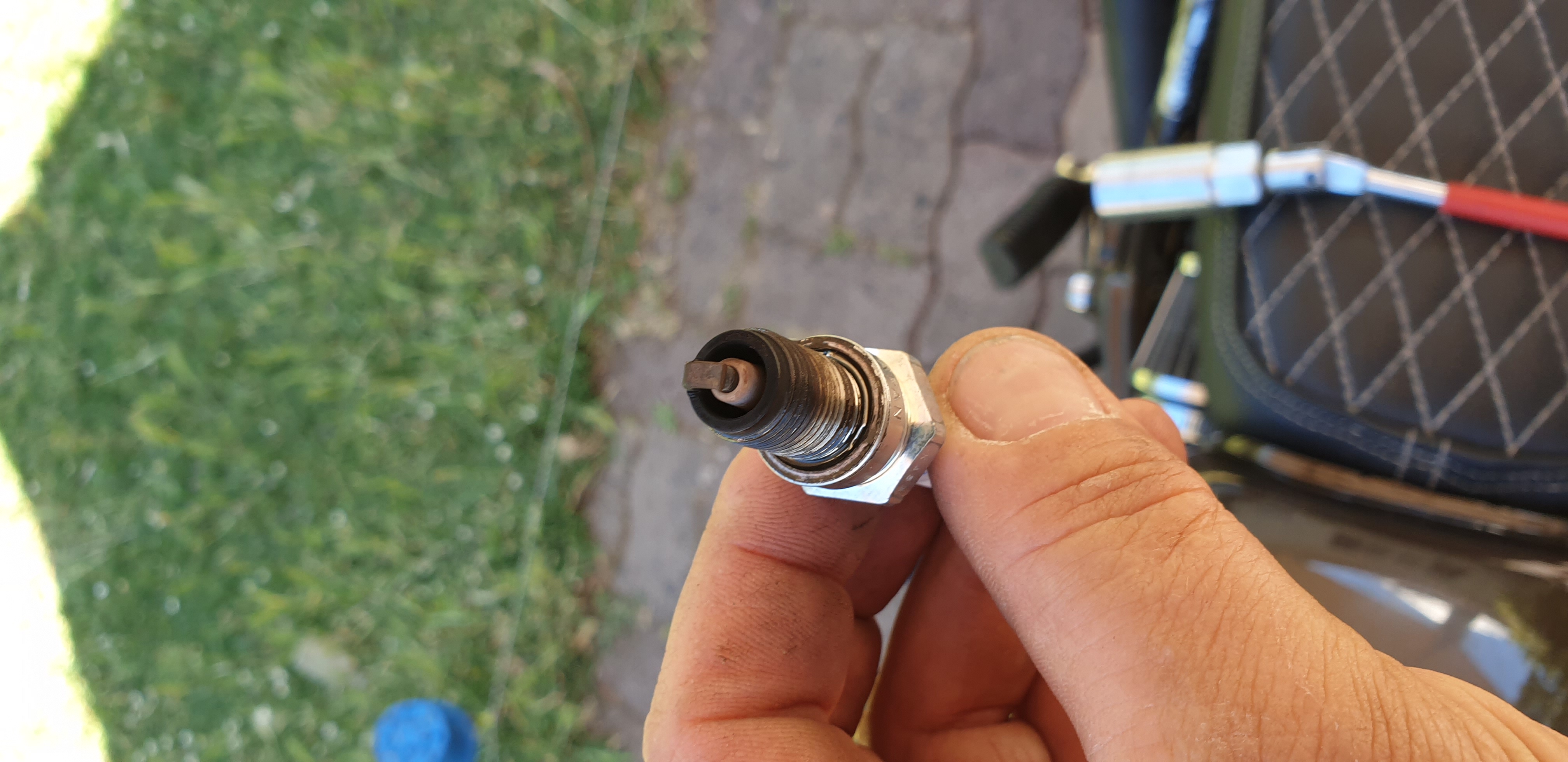

Salut les gars!!!PapyTwin a écrit : lun. 08 juin 2020 18:34 Pour les carbus et en simplifiant à l’extrême on peut dire que le gicleur primaire (78) sert depuis le ralenti jusqu'à vers 5000tr/mn et le gicleur principal (ou secondaire) prend le relais après.
les puristes vont hurler parce que dans la réalité, tout ce beau monde (les gicleurs) se complètent et fonctionnent en même temps.
Cependant, mon raccourci d'explication est quand même en grande partie dans le vrai.
Je suis très étonné de l'augmentation importante du gicleur principal .![]()
Ça fonctionne comment chez toi ?
Personnellement, avec des cornets et des mégatons sans boite à fumée, j'hésite à rajouter 5 points au gicleur principal car ça fonctionne plutôt pas mal comme ça (il est vrai que j'ai modifié les boisseaux pour rendre la hauteur d'aiguille réglable).
Je suis impatient de connaitre ton ressenti.![]()
Si possible je serais intéressé par ton topic de modif des boisseaux.... j'ai cherché mais rien trouvé????
Merci d'avance et pour ma part avec cornets, sans boîte à fumée, je les est gonflés de 5 points chacun, de mémoire..... çà marche pas mal et pour les bougies, voyez vous même
Gauche Droite
