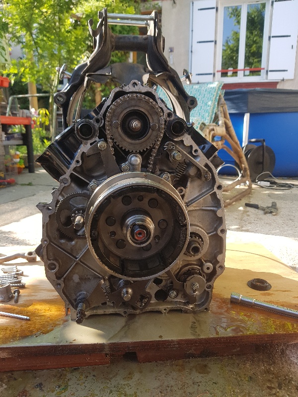

Alors je sais que normalement, je devrais virer le rotor pour ce check, mais vu que c'est une galère, je vous le propose comme ça. Est ce que selon vous la distrib est bien calé ? Est ce que ça tolère un décalage minime?
Malheureusement, c'est la seule photo sans le rotor que j'ai avec la nouvelle chaîne, je sais que les points de repères ne sont pas en face mais j'ai fais attention à caler la distrib en fonction des repères
Pour info, j'ai démonté et remonté le moteur avec la doc technique, mais j'ai toujours peur qu'un truc m'est échappé.
Bonne journée

moi déjà là ça me choque jaune doit être aligné , même si un léger décalage est acceptable au niveau du pignon pour l'avoir rencontré plusieurs fois sans soucis ensuite .
as tu essayé de le faire tourner à la main pour voir sir rien ne bloque ? dans un premier temps

Bonjour à toi et merci pour ta contribution. Lorsque j'ai calé la distribution, le mignon était aligné, laxe du rotor aussi, la photo résulte fin tout ou deux à la main où je n'ai pas repositionné le pignon.

Pour moi il n'y a un problème .les repères était comment

Les repères respectaient la rmt.

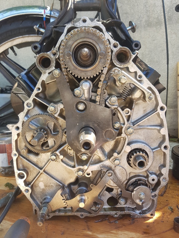

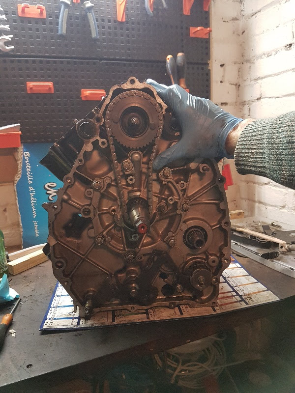

Hello à tous,
Ca y est j'ai réussi à refaire tomber le rotor pour vérifier le calage, voici la photo
Sur un autre topic du même sujet, vous parliez de caler la distribution en prenant en compte les soupapes d'admission et d'échappement.
Là, c'est caler de tel sorte que quand je fais tourner le moteur à laide de ma clé de 17 dans le sens des aiguilles d'une montre, le piston gauche au PMH, je suis en fin d'échappement puis admission.
Est ce que ça vous paraît ok?

je pense que oui ,mais il n'est pas devant moi et je ne suis qu'un bricoleur .

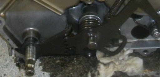

Je ne me souviens plus bien ; mais il me semble que le système de passage des vitesses n'est pas monté comme il faut.
Attends peut être un autre avis avant de refermer.

Gérard a écrit : mar. 19 mai 2020 22:22 Salut
Beau travail.
A+++ Gérard
vite fait en passant Gerard à raison la fourchette n'est pas bien placé ,pour le reste ce soir après le taf .....wizzzzzzz

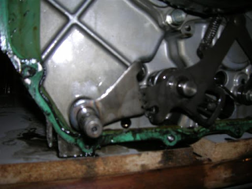

Je confirme aussi, ta fourchette est décalée d'un cran.(c'est marrant toutes les photos que je trouve sur Google viennent ce de forum :lol:
