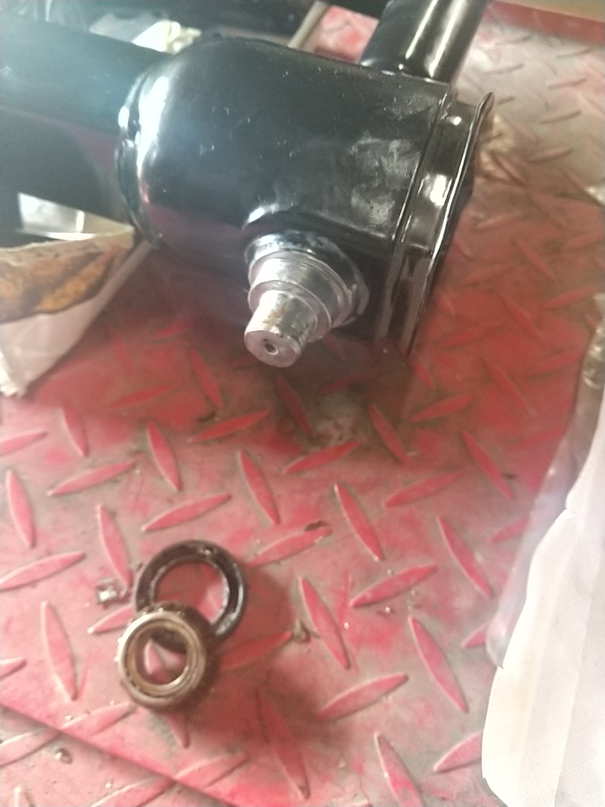

Bonjour vous auriez une référence ou un fournisseur pour le roulement de tétine d'axe de bras oscillant !
Merci

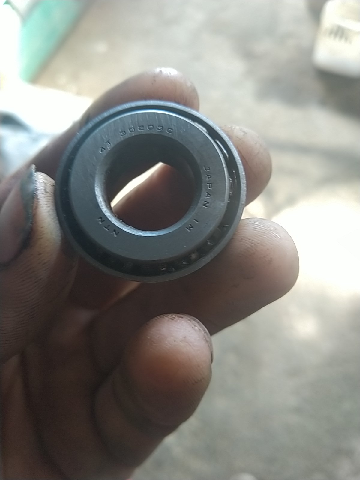

Re: Roulement axe bras oscillant (PC02)
Message par flo4x4iveco »
Je n'arrive pas à lire la référence même en agrandissant
Tu peux me les noter stp ;)

Ce sont des coniques comme dans le sachet de jacques
Ils ont l'air droits sur le lien que tu as envoyé

Non, si tu vas dans le détail, ils sont bien coniques. Sinon, ils ne seraient pas en deux parties :wink:

C'est vrai pardon je n'avais pas ouvert le détail
Mais pour la côte 17 il y a 4 références différentes
Je ne vois pas les différences (?)

Toutes les CX ont le même roulement conique. Rout, custom GL je n'ai pas regardé pour la turbo
